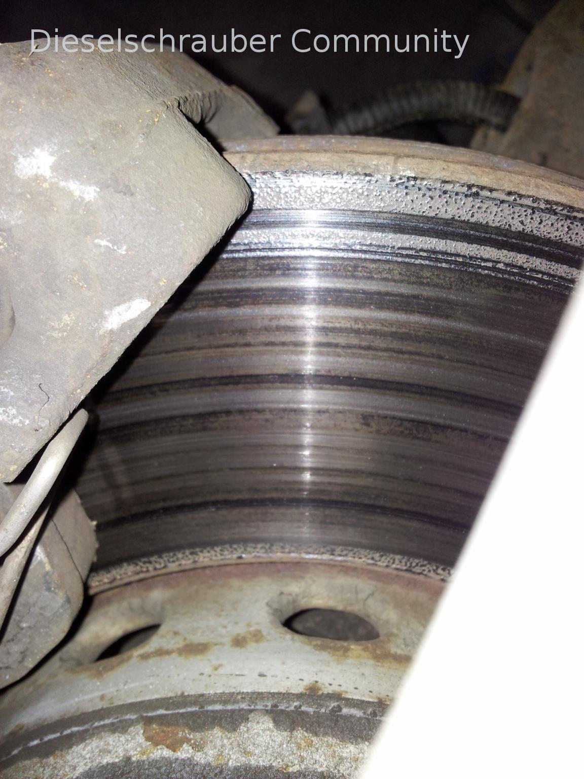

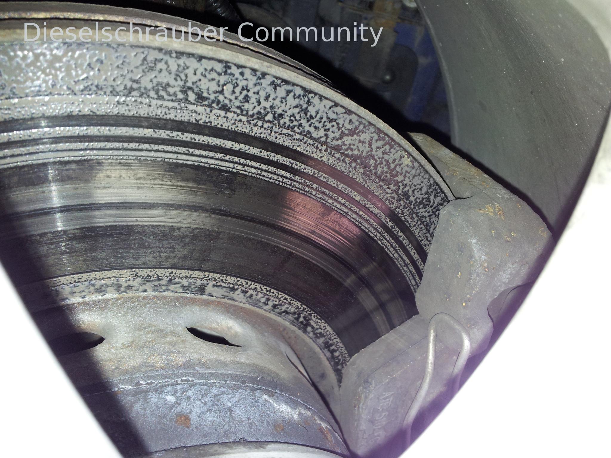

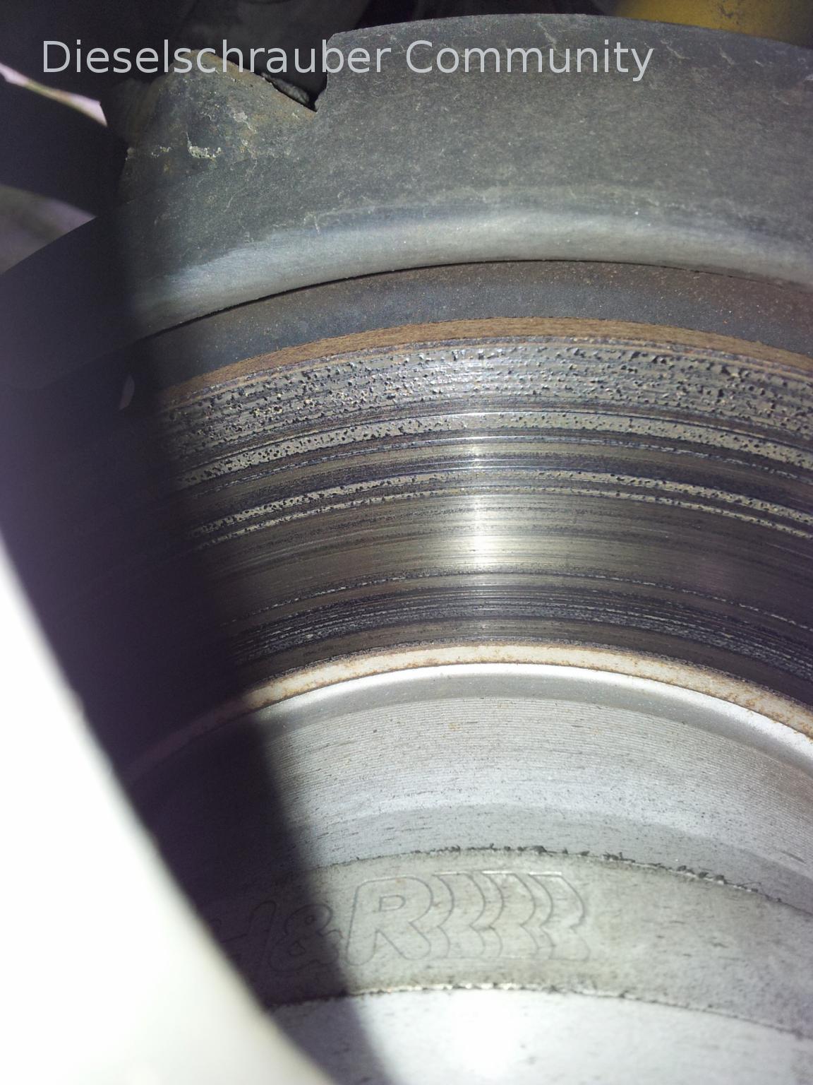

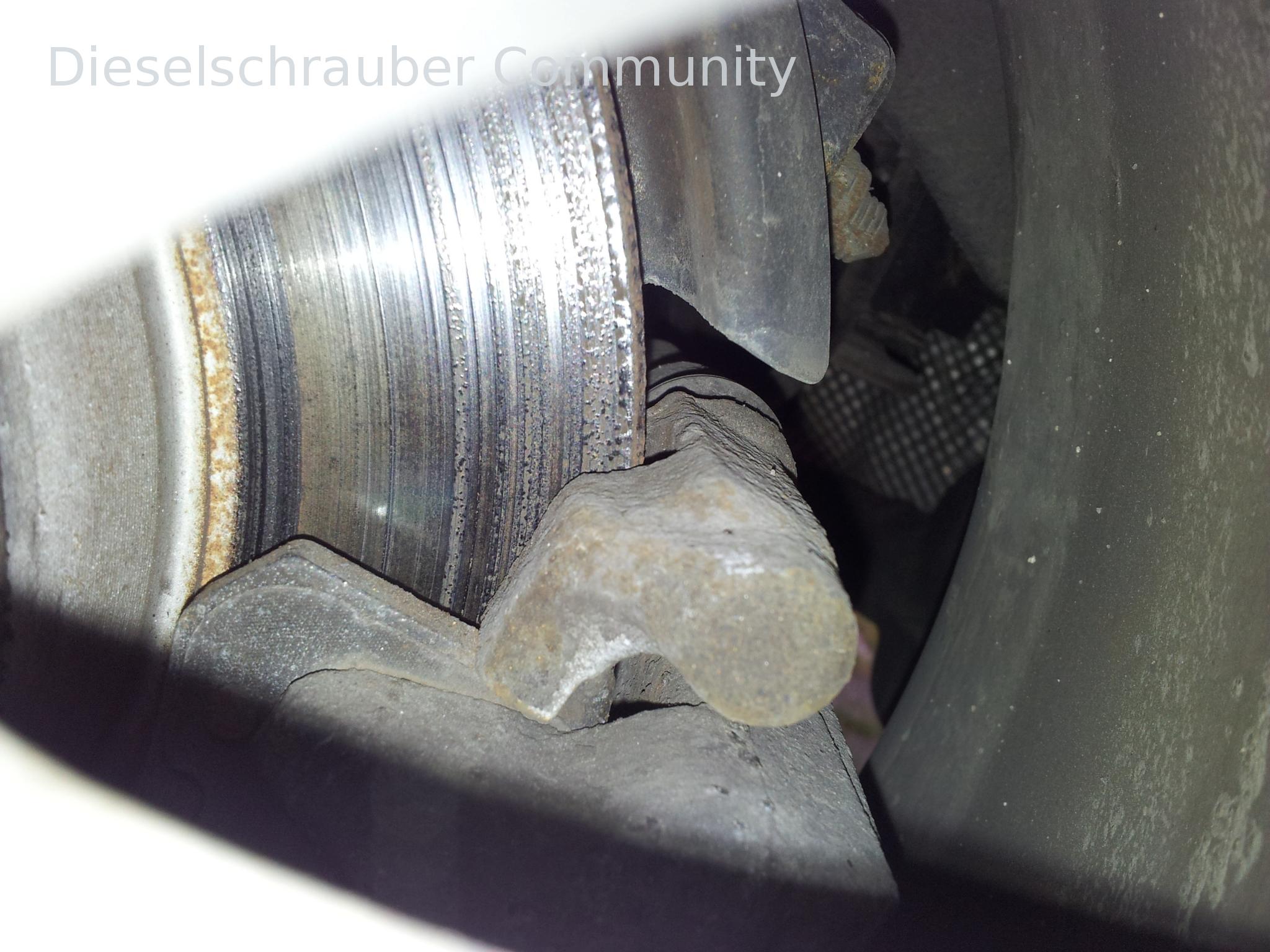

Beitrag03-03-2016, 17:36    Titel: Erfahrungsbericht ATE Ceramic Bremsbeläge Zitieren
Hallo
Ich haben die Ceramic Beläge schon 2012 ausprobiert.
Habe an unseren A4 B5 die Beläge vorne mit neuen ATE Scheiben und bei unseren A4 B7 hinten mit neuen ATE Scheiben eingesetzt.
Die Bremsleistung war am Anfang ca.400km ähnlich wie Original, was sich aber schnell verschlechterte.
Zumindest beim B5 deutlich spürbar, da hier die vorderen Bremsen mit Ceramic ausgestattet war (Bremswege zum Schluss bis zu über 200m bei Vollbremsungen).
Beim B7 war das nicht so arg spürbar, da hier die Beläge nur hinten eingesetzt wurden.
Die Scheiben haben richtig Rostansatz bekommen und es hat sich so eine Art Film auf der Scheibe gebildet was die Bremswirkung stark verringert hat.
Habe die Beläge und Scheiben nach ca. 3tkm dann zur Reklamation bei Conti / Ate eingereicht.
Es wurde mir alles anstandslos ersetzt. Sogar die Arbeitszeit für das erneute Wechseln wurde bezahlt.
Entschied mich allerdings wieder für die alten bewährten ATE Beläge.
Die verrichten Ihren Dienst seitdem klaglos.

Beitrag06-03-2016, 18:17    Titel: Erfahrungsbericht ATE Ceramic Bremsbeläge Zitieren
hallo irgendwie passt Bolzers Scheiben Bild für mich eher zu einem Wenigbremser und nicht zu Rainers höherer Scheibenverschleiß Aussage.
Die müssten eigentlich eher blitzeblank sein. Also mal richtig rangenommen wären die dann unauffällig gewesen.
In diese Keramik Richtung gehen auch die EBC Green Stuff mit denen der Hutfahrer, so wie er damals schrieb, beste Erfahrungen ( Wenig Bremsstaub und Verschleiß, hoch thermisch belastbar) gemacht hatte.
Da werden eher die Scheiben blau.
Gruß, der Teileklaus

Bolzer
Mitglied seit: 28.04.2004
Beiträge: 137
Beitrag06-03-2016, 18:42    Titel: Erfahrungsbericht ATE Ceramic Bremsbeläge Zitieren
Hab täglich 80km Arbeitsweg und da wird die Bremse oft gefordert.
Dieses Scheibenbild hat es bei mir vorher nie gegeben und nach den Ceramic Belägen auch nicht mehr.
Da es vor allen an 2 Fahrzeugen gleichzeitig das Bild aufgetreten ist und nur an den Achsen mit den Ceramic Belägen, kann ich dies doch ziemlich genau auf die Beläge festmachen.
Ich hatte allerdings sehr frühe Beläge.
Kurz nach dem Erscheinen 2012. Vllt. hat es ja seit dem eine Änderung der Belagmischung gegeben. Ist aber nur eine Vermutung.
Bolzer

Beitrag06-03-2016, 18:49    Titel: Erfahrungsbericht ATE Ceramic Bremsbeläge Zitieren
dann kann ich mir nur Belag Materialauftrag vorstellen, der dann an rostet. Komisch.
Ich dachte, dass harte Bremsklötze eher die Roststellen mitsamt der Scheibe fressen. Wenn das dann das Ergebnis ist, kann man den Belag vergessen.
edit: hab mal nachgesehen ATE schreibt dazu:
Frage: Hat die Verwendung von ATE Ceramic Auswirkungen auf die Lebensdauer der Bremsscheiben?
Antwort:
Durch den Einsatz von ATE Ceramic bildet sich nach einer kurzen Einfahrphase ein blau-grauer "Transferfilm" auf der Bremsscheibe, der aus sehr harten und verschleißfesten Karbiden besteht. Bildlich gesprochen erfolgt die Bremsung des Bremsbelages somit nicht mehr direkt auf der Bremsscheibe, sondern auf diesem Transferfilm. Der Verschleiß der Bremsscheibe wird somit deutlich reduziert.

Mitglied seit: 22.10.2005
Beiträge: 7824
Wohnort: BAR
Beitrag06-03-2016, 20:09    Titel: Erfahrungsbericht ATE Ceramic Bremsbeläge Zitieren
Wie ist denn in diesem Zustand die Bremswirkung? Und bei dem Geschmiere auf den Scheiben rechne ich auch mit einer Geraeuschentwicklung.
