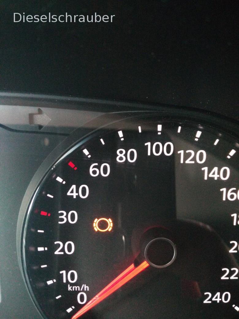

nachdem ich eine durchgebrannte TFL Lampe ersetzte (mit entsprechendem Fehlereintrag im Bordnetzsteuergerät 09), lässt sich der Fehlerspeicher löschen.
Fehler kommt auch nicht wieder und Lampe funktioniert.
Trotz leerem Fehlerspeicher im Bordnetzsteuergerät geht die Störungslampe im Instrumentenbrett nicht aus.
Hat jemand das schon erlebt bzw. eine Idee?
Da alles funktioniert, wäre mein Plan erstmal die Lage beobachten und gar nichts tun.
 T6 Fehlerleuchte Bremsbeläge
 Dateigröße:  177.3 KB
 Angeschaut:  2107 mal

Die Lampe im verlinkten Beitrag ist aber die Bremsverschleißkontrolle

Sch.... Du hast Recht! Was für'n blöder Zufall, gleichzeitiger Ausfall und dann noch mit den Bildern durcheinander gekommen. icon_confused.gif Habe den Titel entsprechend korrigiert.
Bremsbeläge sind noch ca. 50%, gerade mit Taschenlampe alle geprüft. Entweder Fake-Verschleiss oder Marder, Kabel zu den Belägen sehen aber auf den ersten Blick ok aus.

Du kannst es mal mit einer Drahtbrücke im Stecker der Verschleißanzeige testen. Bei unserem MAN TGE (Crafter) war an der Hinterachse auch mal das Kabel der Beläge trotz korrekter Verlegung durchgescheuert. Da ist allerdings auch kaum Platz zwischen Felge und Sattel.
