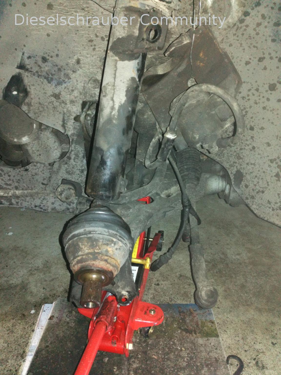

bei einem Audi A3 8P muss das Radlagergehäuse samt Radlager ersetzt werden.
Weiss jemand, ob die Stossdämpfer - Federbeineinheit ohne Spezialwerkzeug vom Radlager getrennt werden kann?
Beiträge: 4586
Beitrag21-09-2019, 12:41    Titel: I Zitieren
Ist es die Version, bei der das Federbein mit einem Zapfen oben im Radlagergehäuse sitzt?
Klemmschraube raus, Caramba einwirken lassen, eventuell vorsichtig den Spalt aufspannen (nicht biegen).
Beiträge: 18003
Beitrag21-09-2019, 13:31    Titel: Radlagergehäuse und Stossdämpfer Audi A3 8P Zitieren
Hallo Herbert,
Danke, Rainer

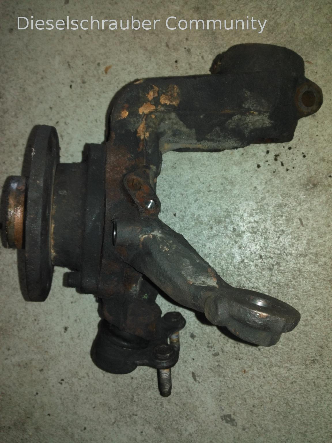

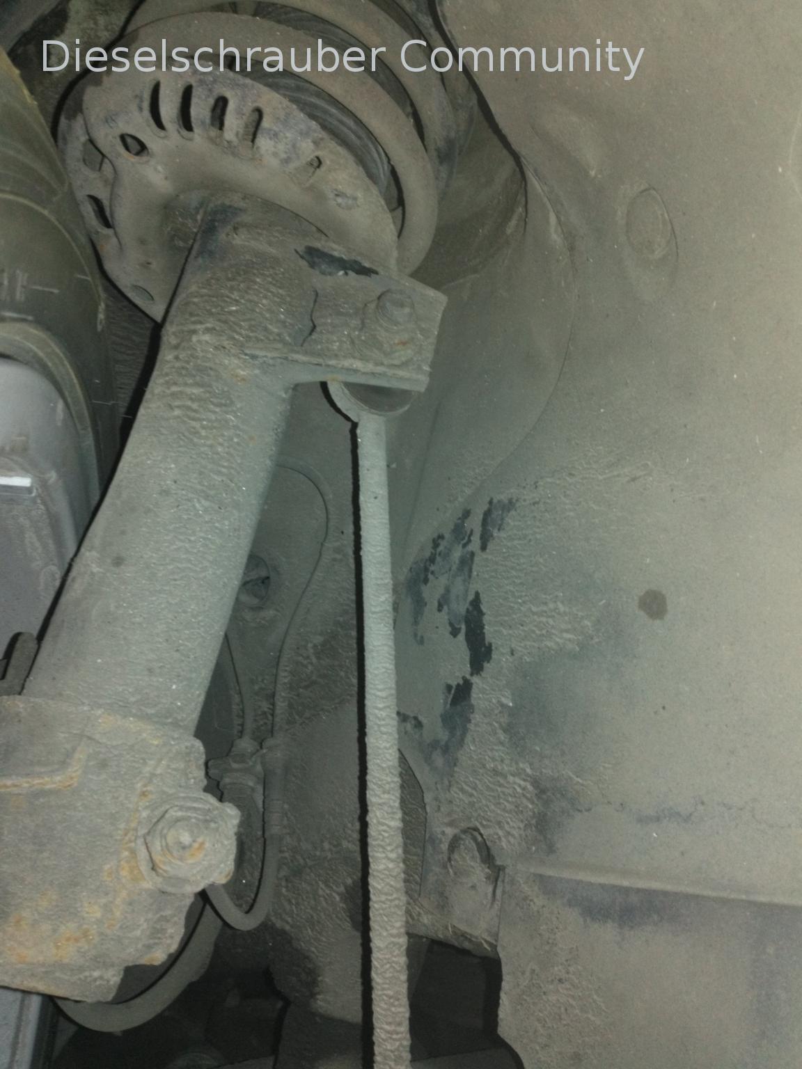

Beiträge: 18003
Beitrag29-09-2019, 11:18    Titel: Radlagergehäuse und Stossdämpfer Audi A3 8P Zitieren
Erfahrungswerte Radlagergehäuse original Audi versus Vaico oder andere Anbieter gesucht...
Sind die Positionen der Anlenkpunkte / Befestigungspunkte im Vergleich zum Originalteil absolut identisch?
 Radlagergehäuse Audi A3 8P
 Dateigröße:  1.68 MB
 Angeschaut:  347 mal
 Radaufhängung Audi A3 8P
 Dateigröße:  2.31 MB
 Angeschaut:  397 mal

Beitrag02-10-2019, 7:07    Titel: Radlagergehäuse und Stossdämpfer Audi A3 8P Zitieren
Das sollte so sein. Ich habe mit Premium Anbietern auf dem After Market zum Glück noch nie Probleme gehabt.
Andreas
Beiträge: 18003
Beitrag02-10-2019, 17:56    Titel: Radlagergehäuse und Stossdämpfer Audi A3 8P Zitieren
vag-driver hat folgendes geschrieben:
Sehr gut, denn der Preisunterschied ist Faktor 4 und ausserdem möchte ich nicht noch Ersatzteile da kaufen, wo man sich für eine Reparatur zu schade war. icon_cool.gif
