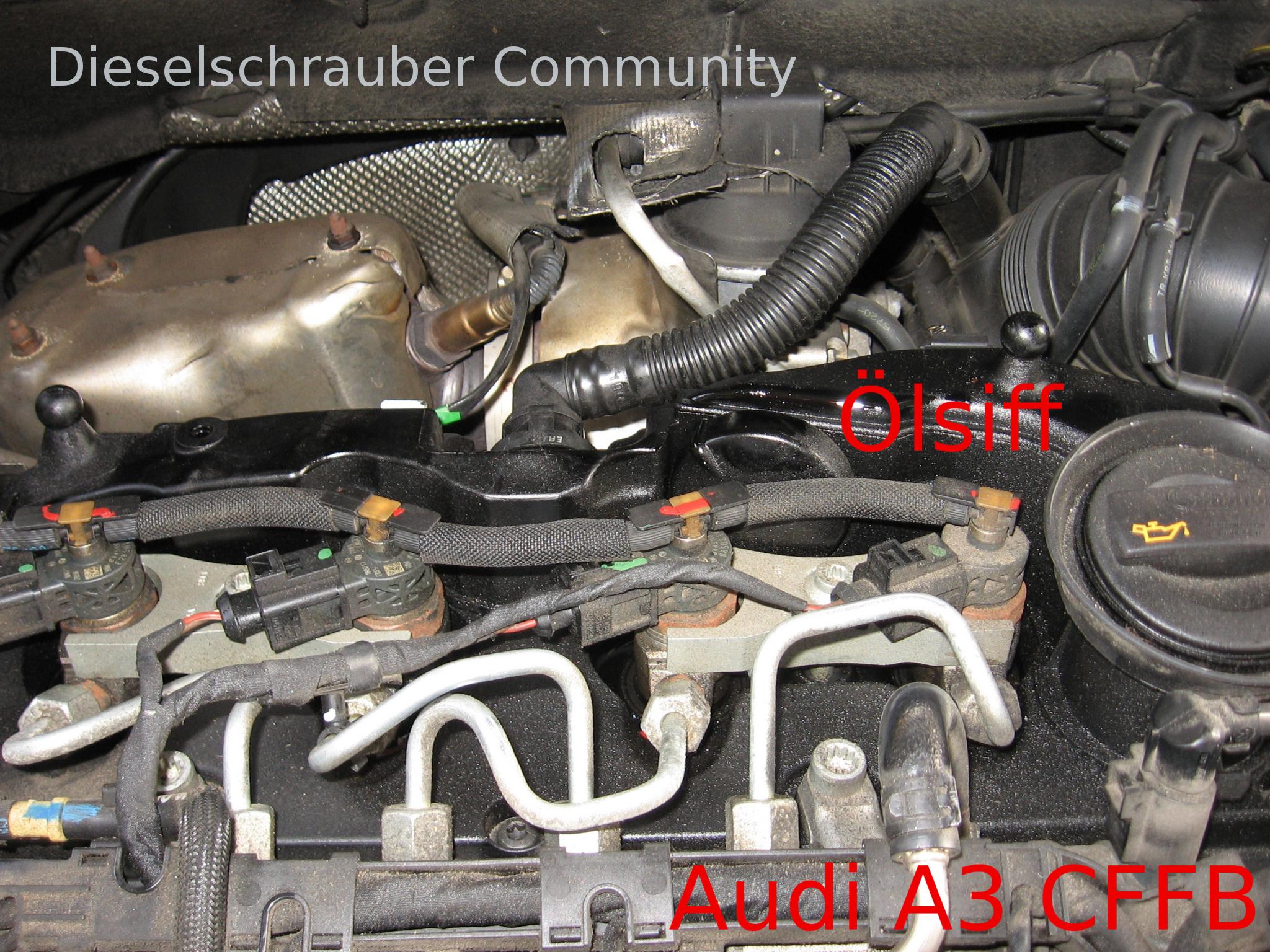

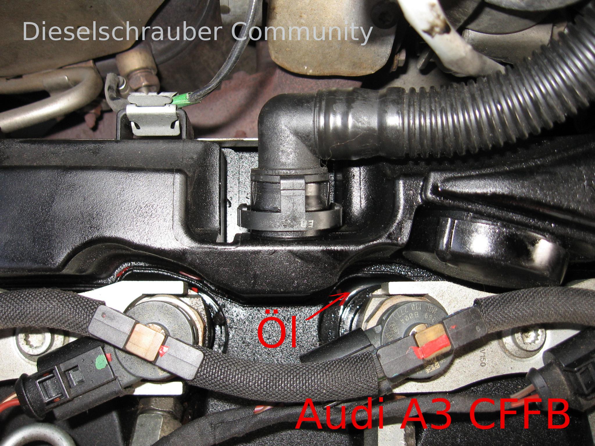

bei einem meiner "Premium-KFZ" (Audi A3 2.0TDI) ist Service fällig, dabei fiel mir die Ölschwitze am Zylinderkopf auf, siehe Fotos. Motorkennbuchstabe ist CFFB, lediglich 136.000km. icon_sad.gif
Mit Feuerzeug versuchte ich eine Quelle der Öldämpfe zu finden, leider war nichts auffindbar, so dass ich fürchte, die Plastikverklebungen von Zylinderkopfhaube/Ölabscheider sind irgendwo undicht.
Weiss jemand, ob es an dieser Stelle eine bekannte Ursache gibt?
Um die Haube auszubauen, müssen die Injektoren heraus und das Rail demontiert werden. Richtig viel Arbeit, wo genug schief gehen kann. icon_evil.gif
Wäre besser gewesen ich hätte damals zu Skoda gegriffen, gleiche Technik für vernüftigen Preis. icon_rolleyes.gif
Tipps zur Zylinderkopfhaube werden dankbar angenommen.

Ist normalerweise irgendwo beim Einfüllstutzen undicht, gibt da glaube ich sogar eine TPI. Früher wurden die Deckel getauscht, jetzt nur mehr geklebt.
Wäre super wenn es so wäre... kennt jemand zufällig diese TPI? Oder weiß, wo es undicht wird?

ich habe einen Skoda, bei mir steht das Oel an der gleichen Stelle wie bei Dir.
Und das schon seit der ersten Inspektion.
Ich habe noch nie etwas dagegen unternommen und es wird auch nicht mehr bei mir.
Gruss, Christian
Skoda Octavia 1Z5 CFHC Mj2012 Aktuell ca. 140.000km

es gibt vorsichtige Entwarnung. Nachdem ich eine kleine durchgescheuerte Stelle am Verbindungsrohr der Kurbelgehäuseentlüftung geklebt habe, ist kein weiteres Öl ausgetreten.
Die Scheuerstelle ist räumlich etwas entfernt (Glasfaservlies am Turbolader) und ist mir nicht als mögliche Ursache des am Injektor anstehenden Öls in den Sinn gekommen.
Fakt ist aber, dass nun kein Öl mehr am Injektor steht.

könntest du etwas genauer Beschreiben wo die durchgescheuertere Stelle gewesen ist?
Mein Ventildeckel sieht genauso aus wie deiner und deine Lösung hört sich vielversprechend an.

das Glasfaserflies (Wärmeisolierung) vom Turbolader hatte das schwarze Plastikwellrohr (Kurbelgehäuseentlüftung) angescheuert.
