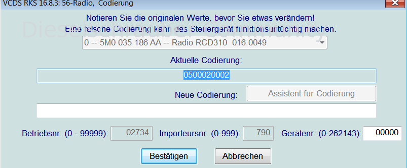

ich habe eine Media-In in meinen T5 nachgerüstet mit einem Kufatec Kabelsatz. Mit VCDS habe ich in der Verbauliste den 2E Mediaplayer nachgetragen. Allerdings erscheint folgende Fehlermeldung :
1568 - AUX-IN-Buchse
B1104 13 [009] - Unterbrechung
Ich habe gelesen dies hängt mit der Codierung des Radios zusammen, welche geändert werden muss. Kann mir jemand sagen wie das Radio kodiert werden muss damit der Fehler nicht mehr auftritt?
 Radio Kodierung

Beitrag30-12-2016, 10:10    Titel: Fehlermeldung nach Media-In Nachrüstung Zitieren
was sagt eigentlich der Verkäufer vom Nachrüstsatz dazu, oder vertickt der nur und hat Null Ahnung?
