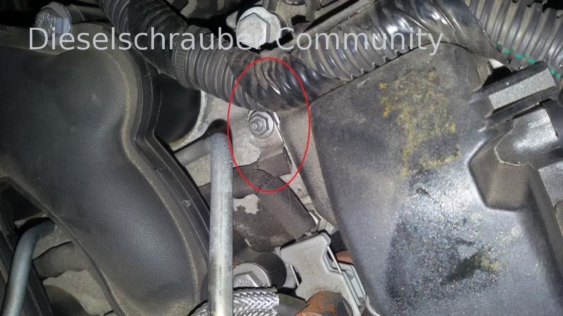

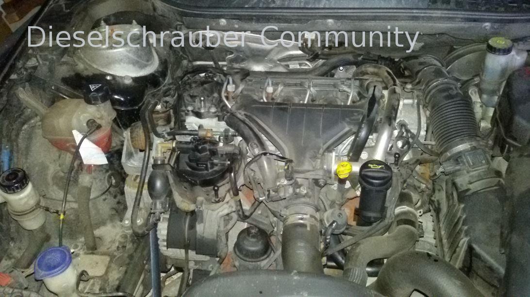

Ich bin stolzer Besitzer eines Citroen C5 III RD >08, HDI 140 (DW10BTE) RH1 Motor geworden. Seit den kalten Temperaturen startet es schlecht. Habe die Glühkerzen gesucht. Neben den Einspritzdüsen sind Platinen sage ich mal an M4 Gewinde angeschraubt. Mit Probierlampe drauf gehalten, Zündung an, Kein Strom drauf. Wollte daraufhin das Relais ansehen. Finde es leider nicht. Kann mir jemand sagen wo sich der befindet?

Es hat sich herausgestellt das ich nicht bei den Glühkerzen sondern bei der Halterung für die Verkabelung der Injektoren geprüft habe. icon_smile.gif). Beim 2,0 hdi sind die Glühkerzen hinter dem Motor, also vor der Spritzwand.
Von oben ist zum arbeiten. Das AGR-Ventil mitsamt AGR-Kühler muss raus. Das und der folgende Glühkerzenwechsel ist weitgehender Blindflug bzw. Spiegelarbeit. Warte auf bessere Temperaturen. Da zeitaufwändige Arbeit und werde es dokumentiert mit Fotos rein stellen. Die Glühkerzen kann man mit den Fingern ertasten. Bei Verfolgung der Verkabelung sieht man das es beim Relais / überwachungsgerät landet. Dieser ist dann auf der Höhe der Verbindung Motor und Getriebe.
