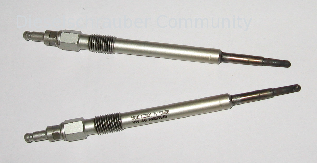

Ich habe mich deshalb gewundert, weil in unserem Fachartikel "Information über Glühstiftkerzen (Glühkerzen)" die Keramikvariante zumindest in der Theorie die Betriebsdauer des Motors überleben sollte. Hat sich in der Realität wohl nicht bestätigt.
Ist die Information, dass Glühstifte mit rotem Ring aus Stahl und die mit dem weißen Ring aus Keramik sind, richtig?
Andreas
Beiträge: 18128
Beitrag12-01-2017, 11:17    Titel: Diverse Fehlereinträge Audi A6 V6 3.0l TDI Zitieren
vag-driver hat folgendes geschrieben:
Bei meinem BRE mit Keramikglühkerzen ist eine an der Spitze beschädigt gewesen, diese fiel dann auch aus. Die restlichen Glühkerzen zeigten an gleicher Stelle "Auswaschungen" mit "angefressener Oberfläche". Kilometerstand war ca. 265.000km.
 Keramikglühkerzen
 Dateigröße:  734.34 KB
 Angeschaut:  2753 mal

Beitrag12-01-2017, 13:59    Titel: Diverse Fehlereinträge Audi A6 V6 3.0l TDI Zitieren
Mich wundert, dass bei Dir keine Farbmarkierung drauf ist. D.h. die sichere Methode ist eine rauszudrehen und nachzusehen welche Variante verbaut ist, um Überraschungen zu vermeiden.
