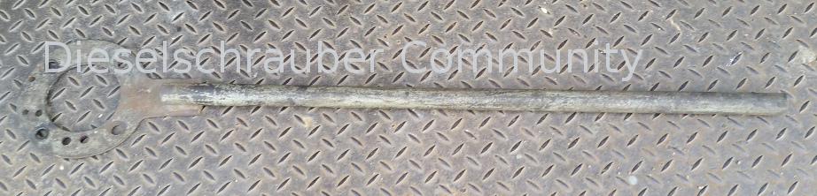

Spezialwerkzeugfrage:
Früher in der DDR gab es für den Trabbi einen Gegenhalter für die Radnabe.
Die so genannte "Fliegenklatsche".
Das war ein eigentlich geniales Teil. Passt aber bei den heutigen Auto´s natürlich nicht mehr.
Gibt es da was vergleichbares zu kaufen? Oder als Spezialwerkzeug bei VW?
Bei E*** hab ich nichts gefunden.
Ansonsten, werde ich mir sowas selbst bauen, das ist ja nicht so schwierig.

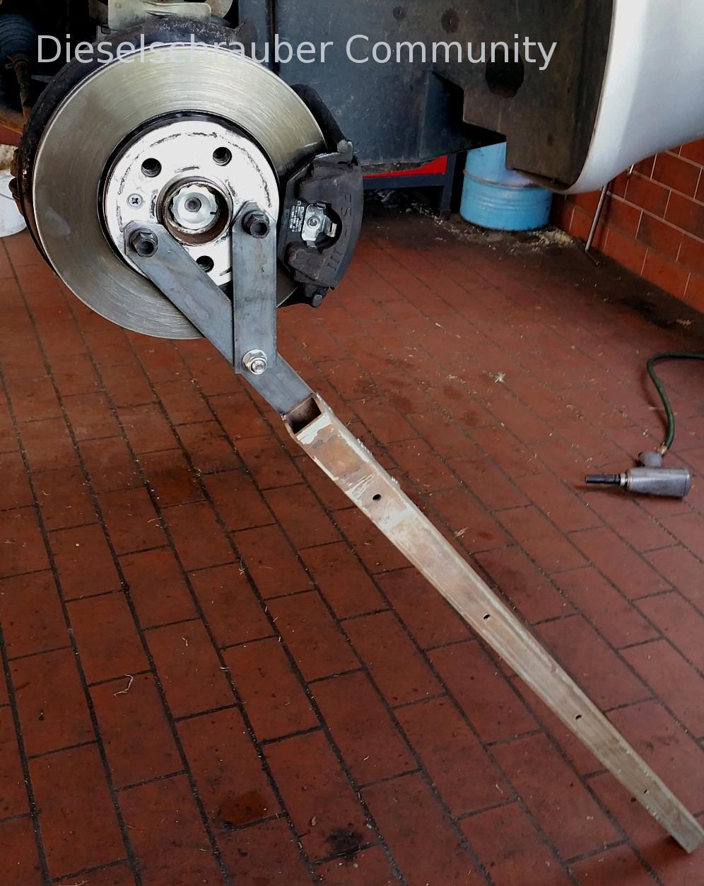

Hallo!
Ich hab es mir heute selbst gebaut, weil es wieder mal nötig war.
Eine Stunde Arbeit ca., das Material war noch übrig.
Ist brauchbar. Und bestimmt auch universell verwendbar, evtl. muss ich mal noch etwas abschleifen, bei BMW oder so, aber das ist nicht das Problem.
Danke für die Anregung!
