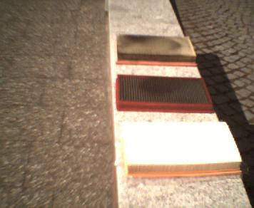

Die Aussage des höheren Luftdurchsatzes soll hier überprüft werden, hierzu wurde an einem Audi A3 TDI, Motorkennbuchstabe AHF mittels Diagnosegerät ( VAG-COM, inzwischen VCDS Diagnosesystem, es geht auch KOBD2Check ) der Luftmassenwert bei 2 verschiedenen, definierten Lastzuständen gemessen (Meßwertblock 3 im Motorsteuergerät). Zusätzlich wurden je 3 Beschleunigungsmessungen von 1800min-1 bis 4100min-1 im 3. Gang vorgenommen und dabei ebenfalls die Luftmassenwerte aufgezeichnet. Um Einflüsse der Abgasrückführung ausschließen zu können, wurde diese für die Messung kurzzeitig stillgelegt. Ebenso wurde die Klimaanlage während der Messungen ausgeschaltet. Der Gewebeluftfilter wurde nach der Reinigung vor 6.000km mit 15W40 Öl per Sprühpistole leicht eingenebelt. Messbedingungen Die Testkandidaten Messwerte bei 924 min-1 / 1197min-1 Da die einzelnen Meßwerte etwas streuen, wurden alle 20 Meßwerte im jeweiligen Drehzahlbereich gemittelt. Dann ergibt sich folgendes Bild: Messwerte bei Volllast 1800min-1 bis 4100min-1 ![]() ![]() ![]() Überraschendes Ergebnis: Der alte Papierluftfilter zeigt das beste Ergebnis, sowohl bei unbelastetem Motor, als auch bei voller Beschleunigung!
