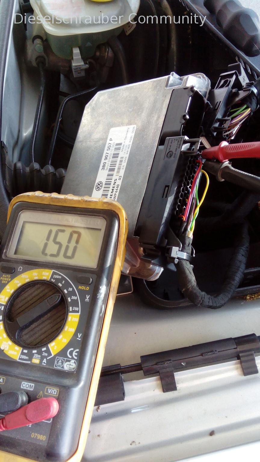

die Simos 2 in diesem Auto gibt 1,5V STG-seitig gemessen bei abgezogener Lambdasonde aus.
VCDS zeigt mit angesteckter Sonde kalt 1,5V abfallend auf 1,2V (warm) an.
Da es eine normale Sprungsonde ist, tendiere ich zu einem neuen/gebrauchtem Steuergerät, da das Soll hier 0,5V sein sollte?

Vor Ort klassisch mit einem Multimeter.
Ich dachte, das sei klar, wenn ich von Steckerseitig schreibe
Vom STG zum Stecker sind es nur ca. 30cm alles unauffällig und noch dick eingepackt.
Ich könnte natürlich noch direkt am STG messen.
Aber da sowohl über VCDS als auch am Stecker mit Multimeter der selbe Wert angezeigt wird, könnte da nur noch eine Fremdspannung in Frage kommen oder
eben ein interner Fehler im STG, vor allem, weil sich die Spannung in der Warmlaufphase ja verändert.

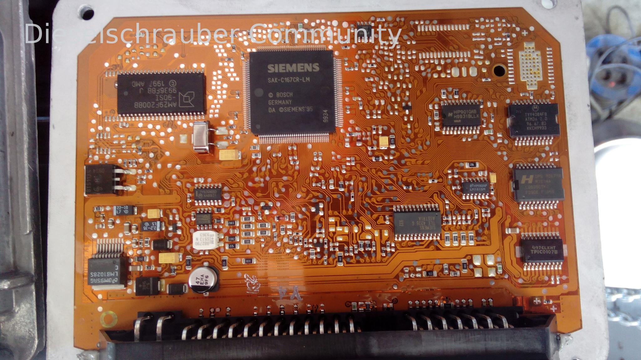

Wäre es möglich, ein vernünftiges Bild der Steuergeräteplatine (bauteileseitig) zu bekommen?

Moin Rainer,
weitere Prüfung erfolgt, bei abgesteckter Sonde gemessen, immer 1,5V
Auch bei getrennten Steckverbindungen und direkt +12V und Masse von Batterie am STG ist zwischen den beiden Kontakten das selbe.
Werde der Besitzerin dann wohl mal ein anderes STG beschaffen.
MfG, Michael

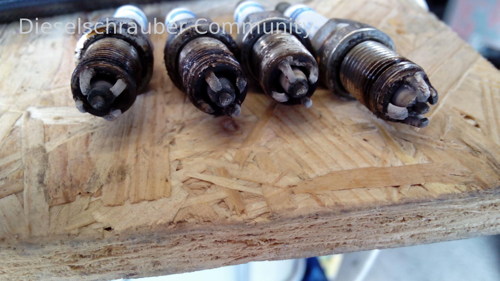

Man soll nicht versuchen tote Pferde zu reiten...
Motor gestartet mit neuem STG und noch immer der selbe Dreck
Wartungsstau ohne Ende, verbraucht um 1l Öl auf 1000km, Zeit für die Presse.
Kurz nach dem Starten habe ich einen Überschlag (Zündfunke?) vernommen.
Denke mal, dass irgendwas nicht stimmt und gleich das neue STG gekillt hat.

Bei so verkokten Kerzen durch Öl ist mit ziemlicher Sicherheit die Lamdasonde ebenfalls hinüber
