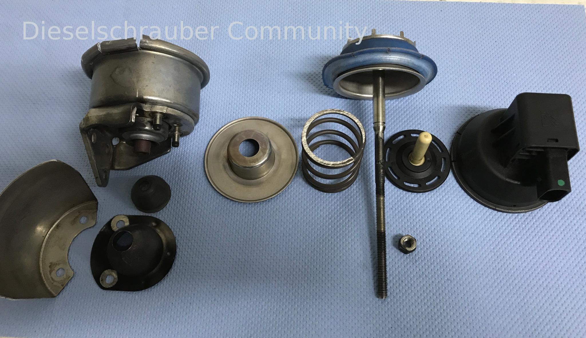

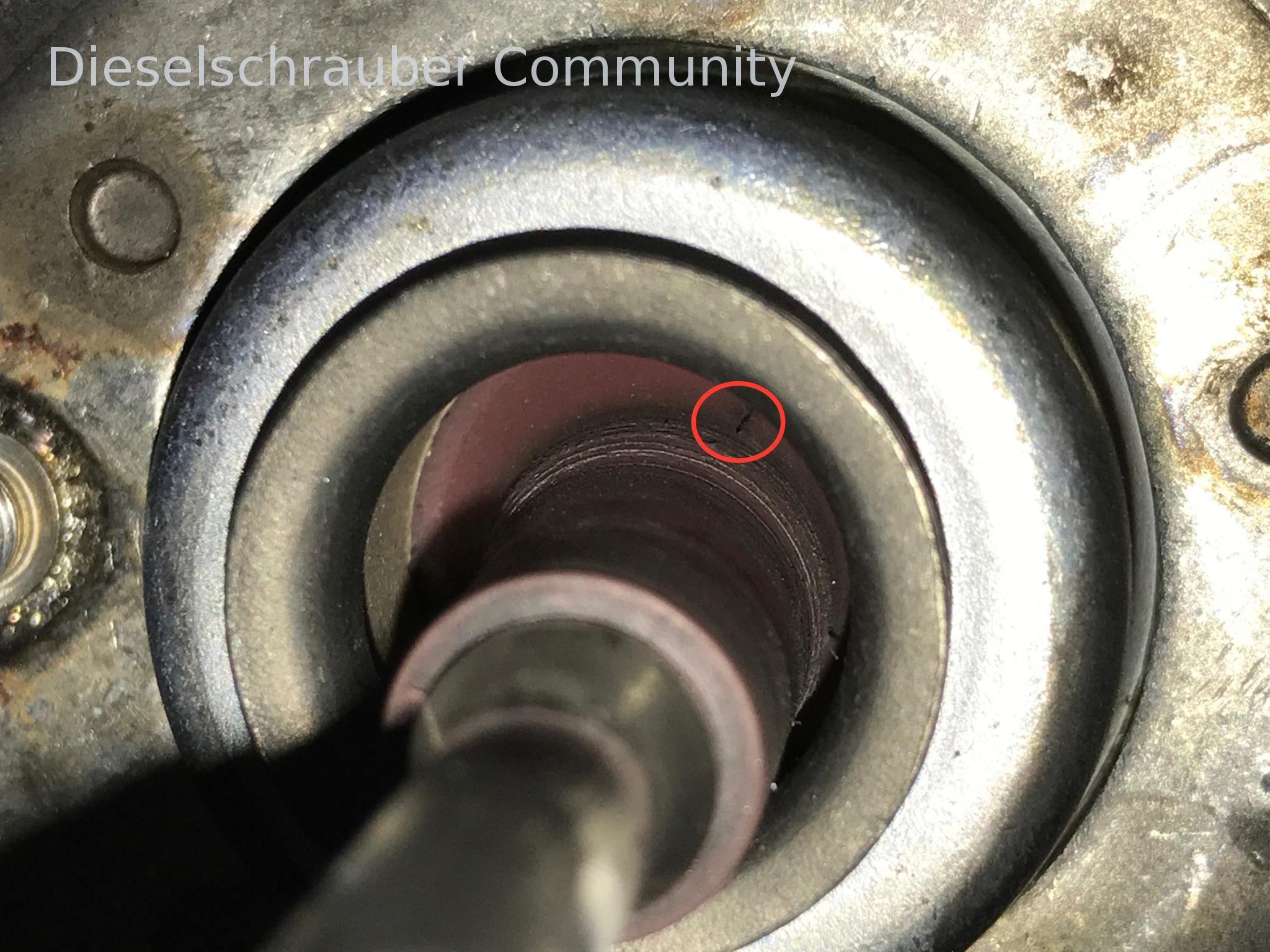

Beitrag03-05-2017, 17:46    Titel: P0299 Notlauf CBBB Zitieren
Druckdose ist gewechselt, Ladedruck ist wieder da. Anbei noch zwei Fotos, einmal die zerlegte Dose mit ihren Einzelteilen und einmal das eigentliche Problem der Riss in der unteren Membran.
