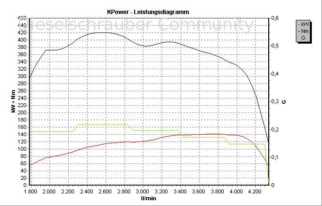

kein Tuning, noch ohne SW-Update,166.000km
989hPa Umgebungsdruck Umgebungstemperatur 18Grad
Messwertblöcke unter Menü: Motorsteuerung sind deaktiviert!
Ölaschevolumen 100ml
Maximal 407hPa Differenzdruck [Edit Admin: Meiner Ansicht nach für den Kilometerstand bzw. das Ölaschevolumen etwas viel]
Danke für den Hinweis zum Differenzdruck an "dieselschrauber"
die Leistung der Maschine ist m.E über den gesamten Drehzahlbereich gut, d.h. Auswirkungen des hohen Differenzdruck's auf dass Fahrverhalten oder Verbrauch kann ich nicht feststellen. Sollte ich Gegenmaßnahmen einleiten (außer DPF-Reinigung)? Getankt wird zu 99,9% Aral-Diesel (Normal), MotorÖl=Fuchs 5W-30, Ölwechselintervall seit Fahrzeugerwerb (Km-Stand 112.000) max. 20Tkm.
Grüsse Petrol

Beitrag01-04-2017, 10:55    Titel: DPF Differenzdruck etwas hoch Zitieren
wenn das Auto gut fährt und sich sonst nichts bemerkbar macht, würde ich weiter fahren und ab und zu die Sache beobachten, d.h. ob der maximale Differenzdruck noch weiter ansteigt.
Evtl. hat auch der Differenzdrucksensor einen weg oder das Auto ist entgegen Deinem Wissen getunt (evtl. vom Vorbesitzer).
Vielleicht ist es auch einfach normal für Deinen Motor, ich kann mich allerdings nicht an so einen hohen Wert bei anderen 2.0 TDIs erinnern. Schau' doch mal im Thema, ob Du Werte für Deinen Motorkennbuchstaben findest.
Wie gesagt solltest Du Dich aber deswegen nicht verrückt machen, Handlungsbedarf ergibt sich erst, wenn der Motor anfängt ständig zu regenerieren, der Verbrauch unerwartet ansteigt oder im oberen Drehzahlbereich aufgrund zu hohem Differenzdruck keine Leistung mehr kommt.
