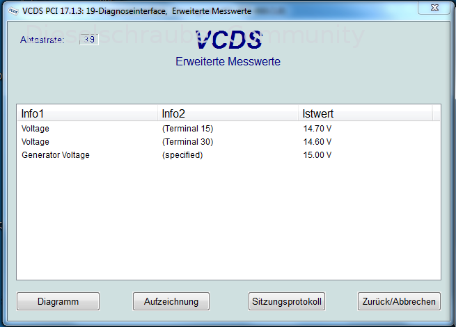

Jetzt zu meiner eigentlichen Frage: kann es sein, dass mein Spannungsniveau im Fahrzeug einfach zu hoch ist und sich dadurch wieder mein Verstärker verabschiedet hat? Der Generator macht laut VCDS 15 V und an Klemme 15 liegen 14,7 V an im Leerlauf ohne eingeschaltete Verbraucher.
Kann man im VCDS den Spannungsregler bzw. den Generator testen?
Ich habe mal einen Screenshot der Spannungen im VCDS angehängt. Über Auskünfte eurerseits wäre ich euch sehr dankbar.

prinzipiell solltest Du die Ladestrategie/Ladeschlußspannung beim Tausch von AGM auf Nassbatterie anpassen, da AGM-Batterien eine etwas höhere Ladespannung haben.
Wo das genau geht, müsstest Du in VCDS nachschauen.
Die gezeigten Werte passen durchaus zu einer AGM-Strategie, für die neue Nassbatterie ist die allerdings nicht gut, da die Spannungen zu hoch sind. Da sollte die Ladeschlussspannung bei 13,8V bis max. 14,4V liegen.
Das hat allerdings nichts mit Deinem Problem zu tun, da der MOST-Verstärker bei den - für Auto-Verhältnisse - moderaten Überspannungen noch keinen Schaden nehmen sollte.

wollte hier nochmal eine wichtige Info teilen. Laut einem Datenblatt von Audi für den Q7 4L mit AGM Batterie gibt es die folgende Angabe zur zulässigen Generatorspannung:
Nennspannung:
Der Regler vom Generator muss mindestens 14,3 Volt liefern.
Unterspannung
Die Generatorspannung sollte nicht unter 13 Volt sein. 13 Volt sind bei niedriger Drehzahl und angeschalteten Verbrauchern noch erlaubt.
Überspannung
Die Generatorspannung darf nicht größer als 15,5 Volt bei hoher Drehzahl und wenigen angeschalteten Verbrauchern sein.
