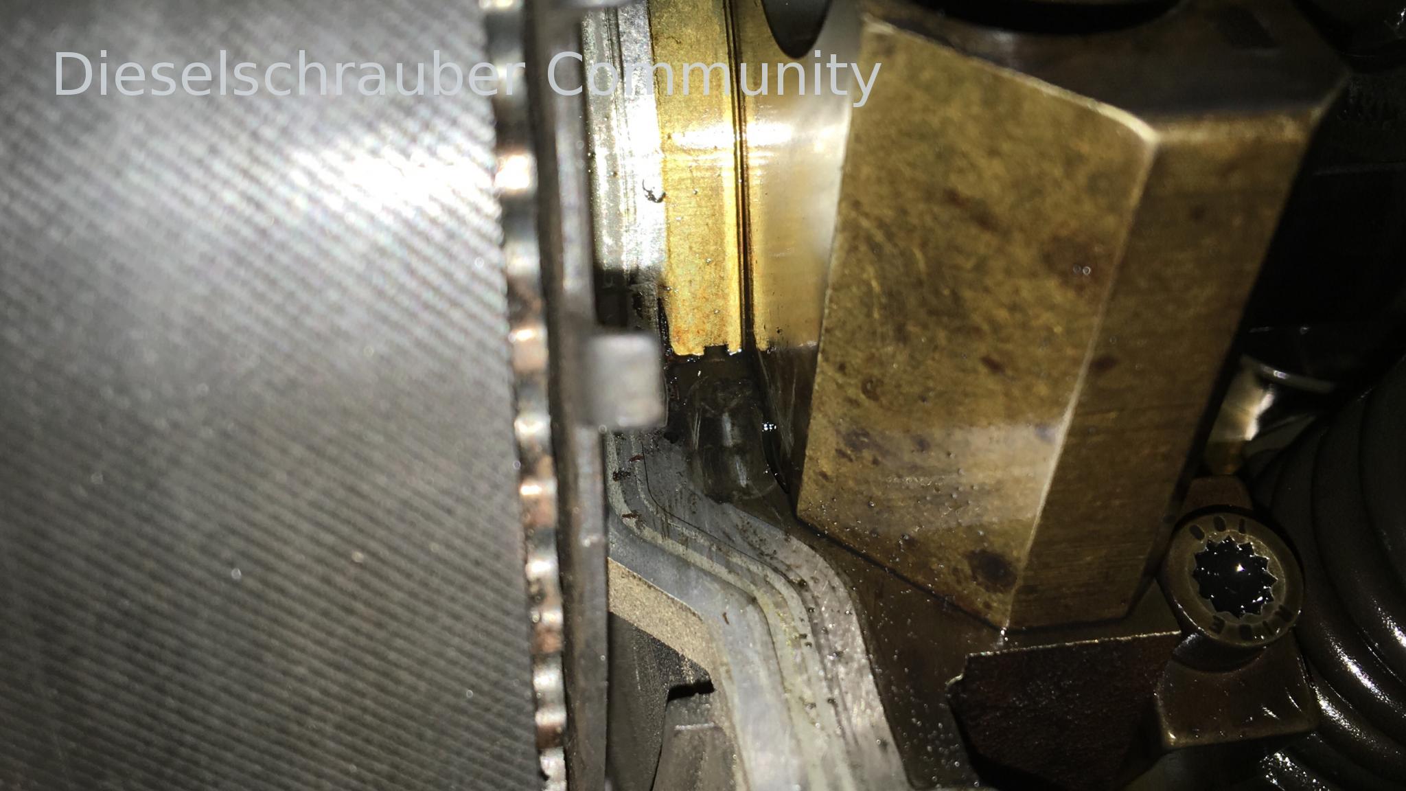

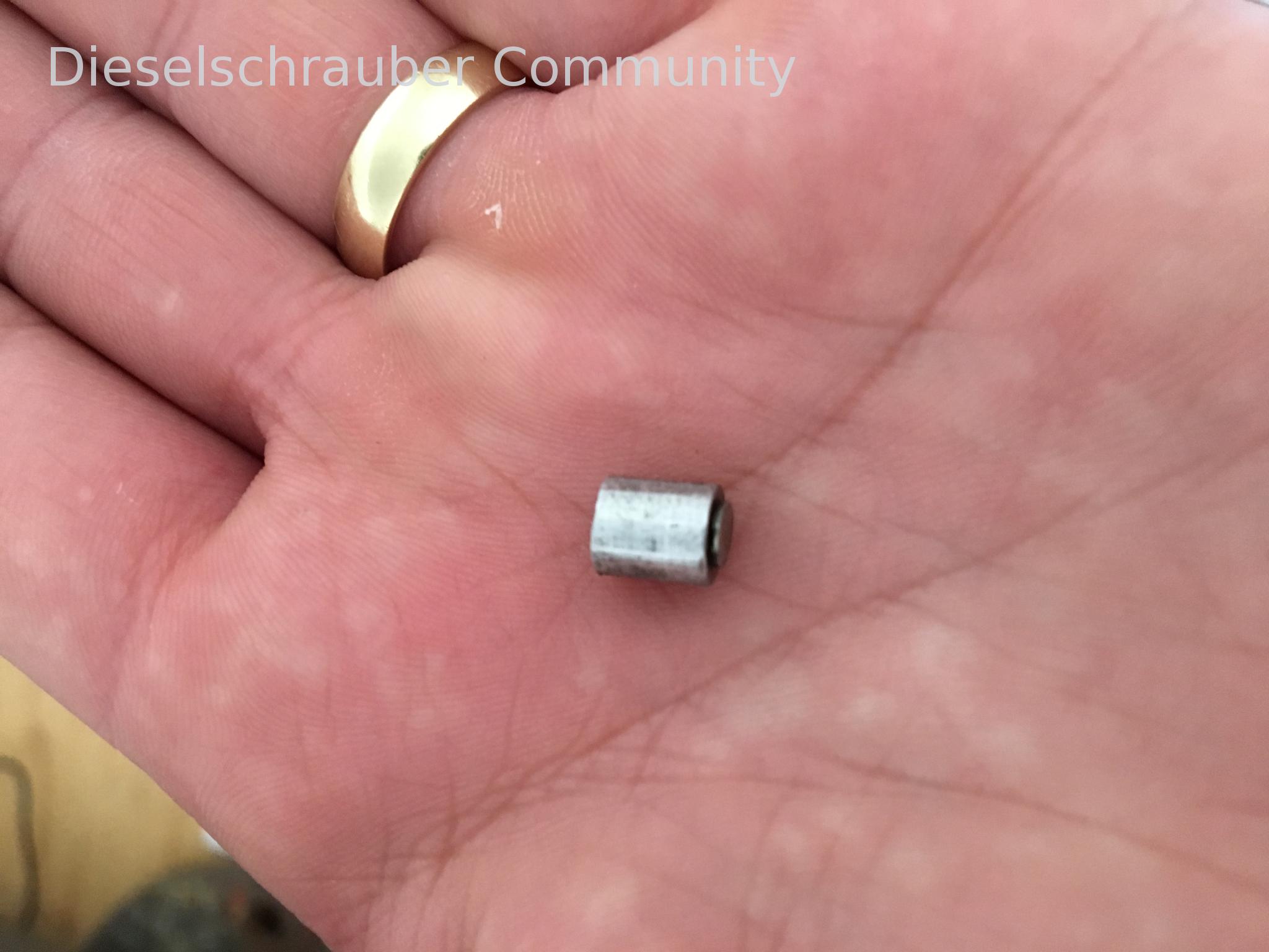

Ich habe als ich den Ventildeckel abgenommen habe ein kleines rundes metallisches Teil hinter der Ventildeckeldichtung neben der Rundung wo die Nockenwelle durchläuft gefunden. Es lag da ganz unscheinbar daneben...
Ich versuch mal die Bilder von der Stelle wo das Teil gelegen ist und von dem Teil hier rein zu stellen. Falls es nicht gleich klappt bitte ich um etewas Geduld.
p.s. Mein Mechaniker Kollege meinte es könnte ein Teil vom Hydrostößel sein, aber das bezweifle ich irgendwie und hoffe es auch.

Beitrag02-06-2017, 17:19    Titel: Teil beim Wechsel der ZKD gefunden Zitieren
Hallo Patrick,
das ist der Stößelzylinder eines Hydrostößels.
/viewtopic.php?t=27045
Wenn es bei dem Motor nicht aktuell einen Hydrostößel zerlegt hat, dann stammt das Teil wohl aus einer früheren "Reparatur" (die im besten Fall nur Stößeltausch war).

Beitrag02-06-2017, 18:53    Titel: Teil beim Wechsel der ZKD gefunden Zitieren
Ein zerlegter Stößel hätte sich ziemlich brutal durch "Salat" über dem ZK bemerkbar gemacht. Richtig suchen mußt Du da nichts.
Der einzige Rat: wenn die Stößel jetzt an die 250Tkm gelaufen sind, dann tauschen. Erste Ermüdungserscheinungen sind Pitting (kleine Ausbrüche auf der Nockenlauffläche).

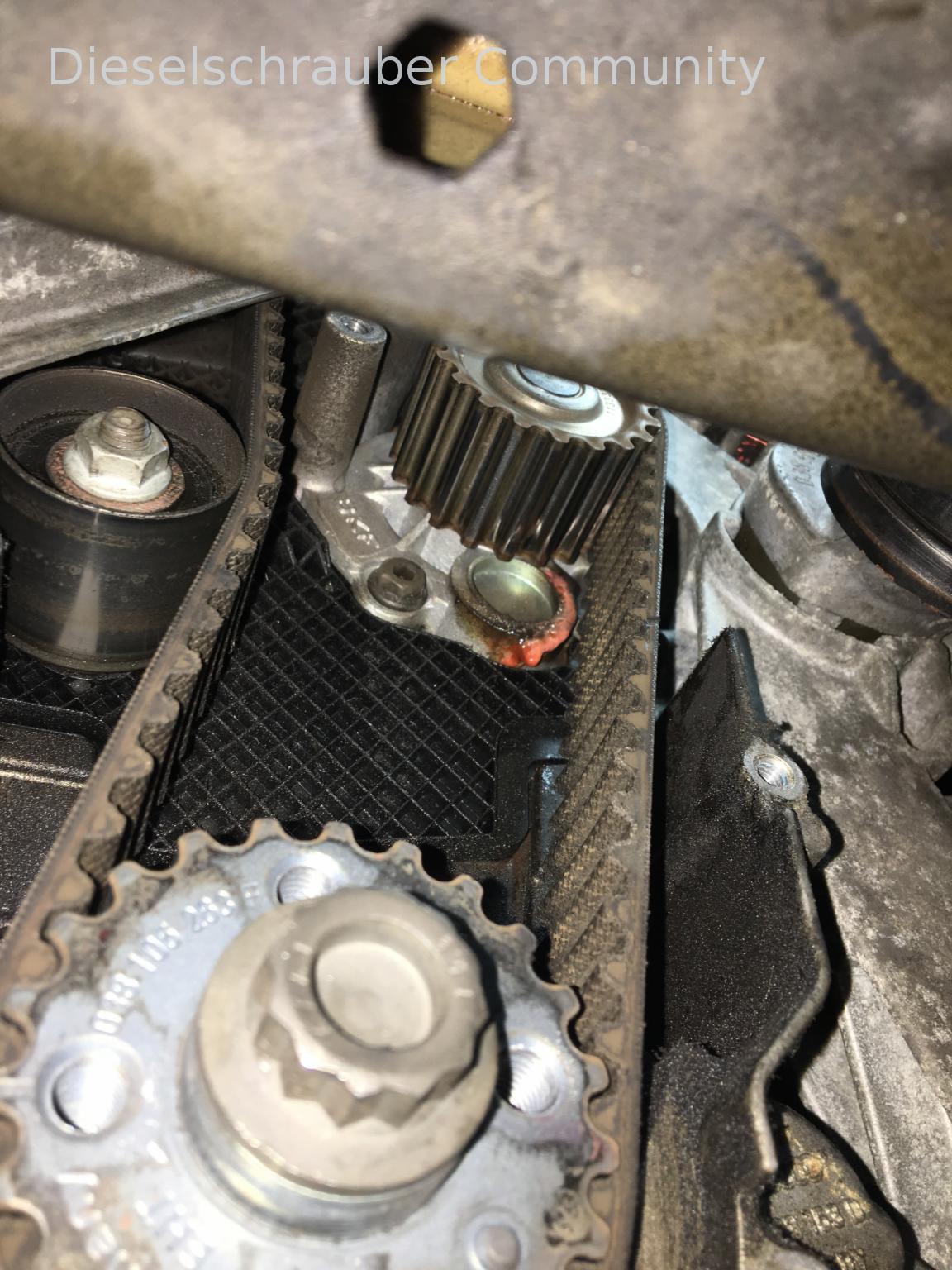

Beitrag02-06-2017, 20:30    Titel: Teil beim Wechsel der ZKD gefunden Zitieren
Das Problem war, dass er sehr schnell Druck im Ausgleichsbehälter aufbaut und die Wasserwarnleuchte an ging und das Kühlwasser in die Schläuche presste. Wenn ich beim abgekühlten Motor den Ausgleichsbehälter öffnete, war immer noch Druck da und die Flüssigkeit wurde wieder hoch gedrückt, es fehlte immer so 100-150 ml.
CO Test im Kühlwasser war zwar negativ und VW meinte es sei sicher die ZKD, Kostenfaktor 1300 Steine.
Die Wapu ist auch hinüber (siehe Bild), das hab ich erst jetzt gesehen.
Hab schon alles demontiert bis auf die ZK-Schrauben.
Jetzt weiss ich auch nicht dachte wenn ich schon soweit bin., dann grad die ZKD noch und ich hab evtl die nächsten 250 tausend km Ruhe. icon_wink.gif

Beitrag02-06-2017, 21:06    Titel: Teil beim Wechsel der ZKD gefunden Zitieren
Die Warnleuchte für Kühlwassermangel kommt eigentlich nur bei zu niedrigem Wasserstand.
Egal, wenn Du alle möglichen Lecks am Block und an der Verschlauchung ausschließen kannst, bleibt nur Dein Ansatz.

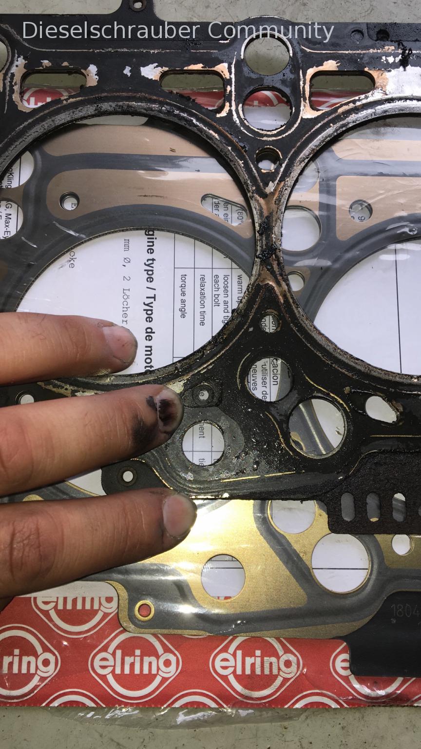

Beitrag05-06-2017, 14:37    Titel: Teil beim Wechsel der ZKD gefunden Zitieren
Hallo Herbert
Ich habe eine Frage zur neuen ZKD
Die Neue hat ein Loch weniger als die alte. Siehe Bild wo meine Finger sind.
Stört das?
Grüße Patric

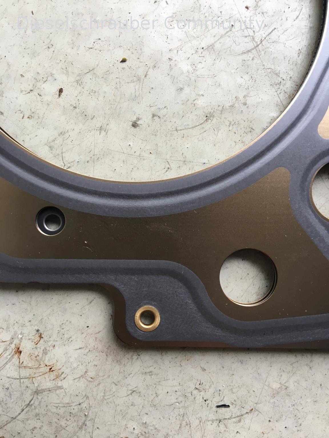

Beitrag05-06-2017, 14:44    Titel: Teil beim Wechsel der ZKD gefunden Zitieren
Glaub fast, dass es dennoch passen könnte weil daneben ist ja noch ein Loch und das führt alles in den gleichen Kanal.

Beitrag07-06-2017, 19:46    Titel: Teil beim Wechsel der ZKD gefunden Zitieren
Abend,
lege die Dichtung doch mal auf den Kopf und den Motor, dann siehst du ob das Loch gebraucht wird. icon_wink.gif
