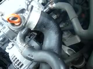

Zur weiteren Abgrenzung der Ursachen Lader bzw. Kurbelgehäuseentlüftung habe ich den Schlauch der KGE abgezogen und den großen wieder gesteckt. Immer noch gut! In der Tat hat die Membran des KG-Ventils ein Loch, aber so viel Öl deswegen? Außerdem irritierte mich, daß ich vor 3 Monaten den Ventildeckel meines anderen TDI (der einwandfrei läuft) drauf hatte und er immer noch gleich qualmte.
Also habe ich gestern das ganze nochmal unter gleichen Bedingungen getestet und dabei wohl einen "worst case"-Zeitpunkt erwischt. Auch wenn beide Schläuche ab waren, qualmte er noch heftig, siehe Video.
Allerdings hatte ich vergessen, daß das AGR-Ventil offen sein könnte. Kann da so viel Öl durchkommen? Muß ich noch testen.....
Das starke Rückschlagen am Ansaugrohr war beim ersten Test so nicht erkennbar. Wo kommt das her? Beim Benziner würde ich sagen: zu fettes Gemisch...
Und ein Problem der heißen Laderseite passt nicht zu den Leerlaufschwankungen und Rückschlägen. Das Öl muß schon während der Verbrennung drin sein.
Dann blieben nur noch innermotorische Ursachen. Da würde ich erwarten, daß ein Zylinder erkennbar anders brennen muß. Aber als ich vor 3 Monaten die PDEs raus hatte, waren die alle gleich dreckig. Rund und sauber läuft er ja im Fahrbetrieb. Und ein Problem der Kopfdichtung sollte doch über diese lange Zeit deutlich schlechter werden. Und auch während der Fahrt heftiger abblasen.
Hat noch jemand eine Idee?

Beitrag11-08-2017, 11:17    Titel: Springende Einspritzmengenabweichungen: Interpretation? Zitieren
direkt am Anfang vom Video sieht man na unterhalb des Ansaugschlauches Qualm hervorschießen, ich meine Du hast ein gravierendes mechanisches Problem am Motor. PD-Elemente sind wirklich dicht und tropfen nicht in den Verbrennungsraum?
Frage mich gerade, wie an der Stelle überhaupt Qualm heraus kommen kann und woher...
Schau doch, woher das kommt. Das AGR-Rohr geht gleich in der Nähe in den Ansaugstutzen, ist da alles dicht?
Anhänge bitte immer im Thema hochladen anstatt verlinken.
Viele Grüße, Rainer

Beitrag11-08-2017, 14:31    Titel: Springende Einspritzmengenabweichungen: Interpretation? Zitieren
Hallo Rainer,
man sieht es auf dem Video leider nicht so gut: der Qualm kommt stoßweise aus dem Ansaugrohr! Was ja eigentlich nicht sein kann, oder sind die Ventilüberschneidungen so hoch? Das macht auch die merkwürdigen spuckenden Geräusche. Den Schlauch habe ich bei laufenden Motor dann wieder drauf, da ist alles harmloser, aber unrund mit Qualm läuft er dann immer noch. Wie geschrieben war das "spucken" beim ersten Versuch (ohne Qualm) auch nicht erkennbar, da lief er recht rund.
Es kommt garantiert nichts aus dem AGR oder Block etc. Das hätte ich nicht übersehen.
