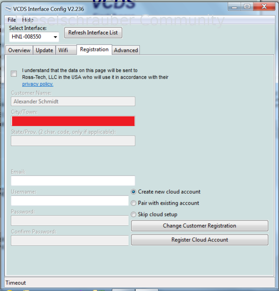

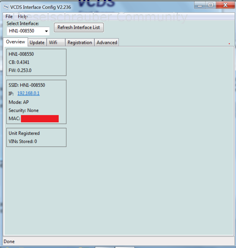

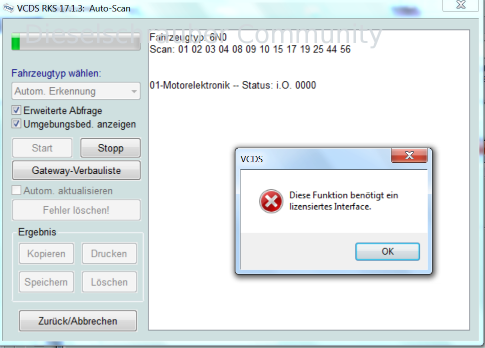

ich habe das VCDS Ross Tech V2 HEX-NET (unlimitiert) gekauft, und mir die VCDS Software in dem Shop heruntergeladen.
Allerdings erhalte ich in der Anwendung "VCDS DRV 17.1" beim Autoscan immer "Diese Funktion benötigt ein lizensiertes Interface". Ich habe mich aber bereits registriert.
Wie kann ich das Problem lösen? Rechner Neustart hat nichts bewirkt.

Hallo Alexander,

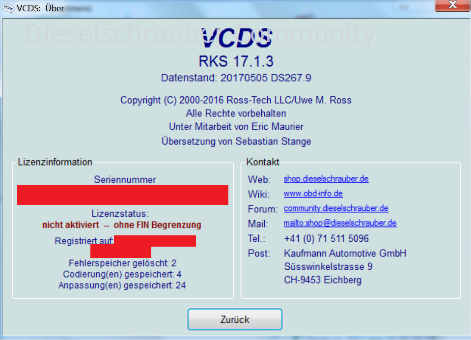

kann Du bitte im VCDS Hauptmenü auf "Einstellungen", dann "Anschlusstest", "Speichern" und dann im Hauptmenü auf "Über..."?
Bitte Screenshot vom "Über..." Dialog mir mailen, unter der Seriennummer vom Diagnosekabel muss ein grüner Text stehen, daß das Interface lizensiert ist.
Bin mir zwar 100% sicher das geprüft zu haben, aber man weiß ja nie.
Evtl. löst ein Klick auf "Anschlusstest" in den Programmeinstellungen das Problem schon.

Hallo Rainer,
da steht nicht lizensiert.

Beitrag26-06-2017, 14:14    Titel: Diese Funktion benötigt ein lizensiertes Interface Antworten mit Zitat
Schlecht, das HEX-NET sollte bereits Ross-Tech lizensiert haben. Ich frage dort nach.

OK. Danke für die Mail.
Dann warte ich mal ab, ob die das hinkriegen.
Also die Seriennummer in der DE und EN Version sind unterschiedlich.
