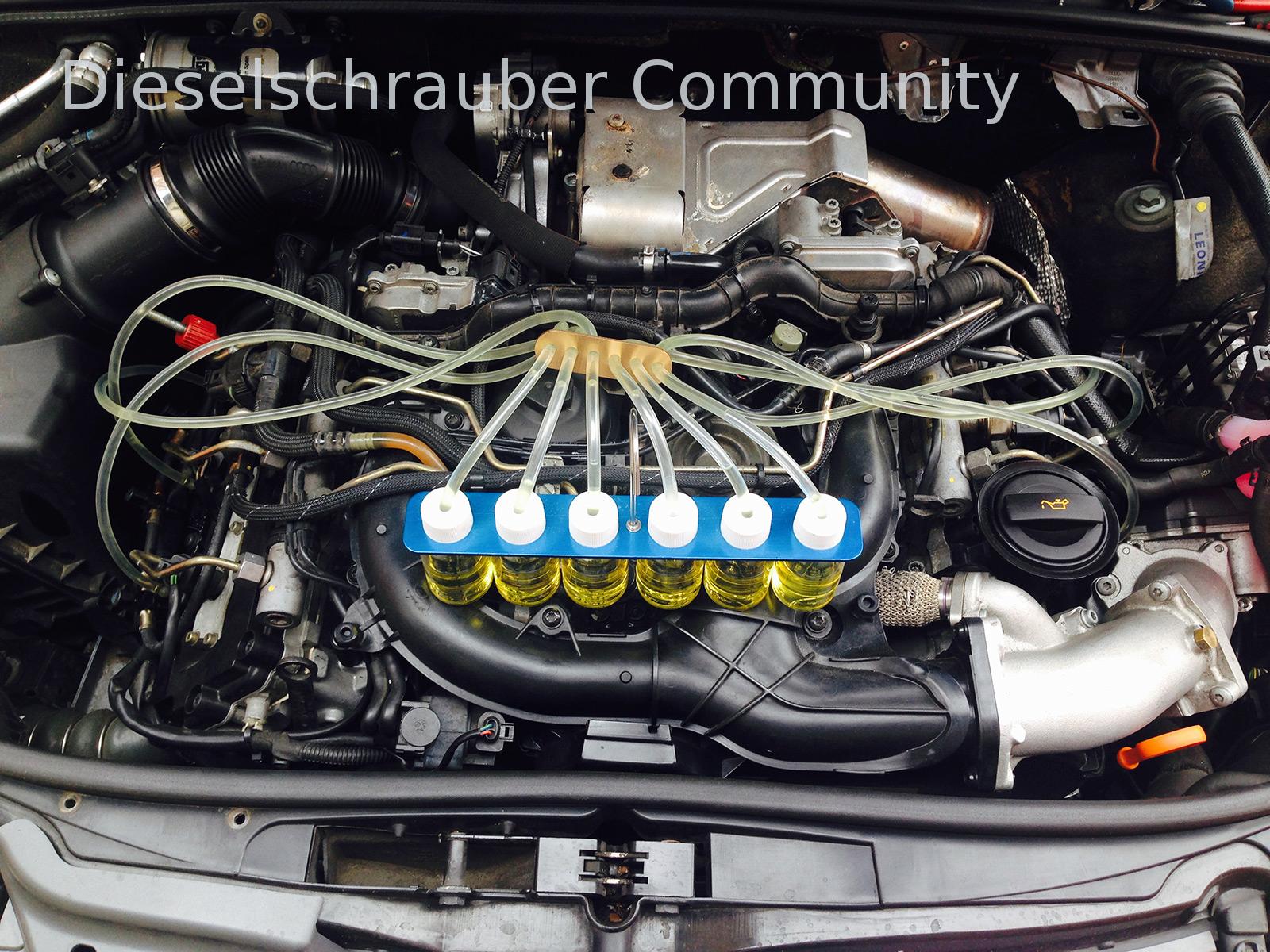

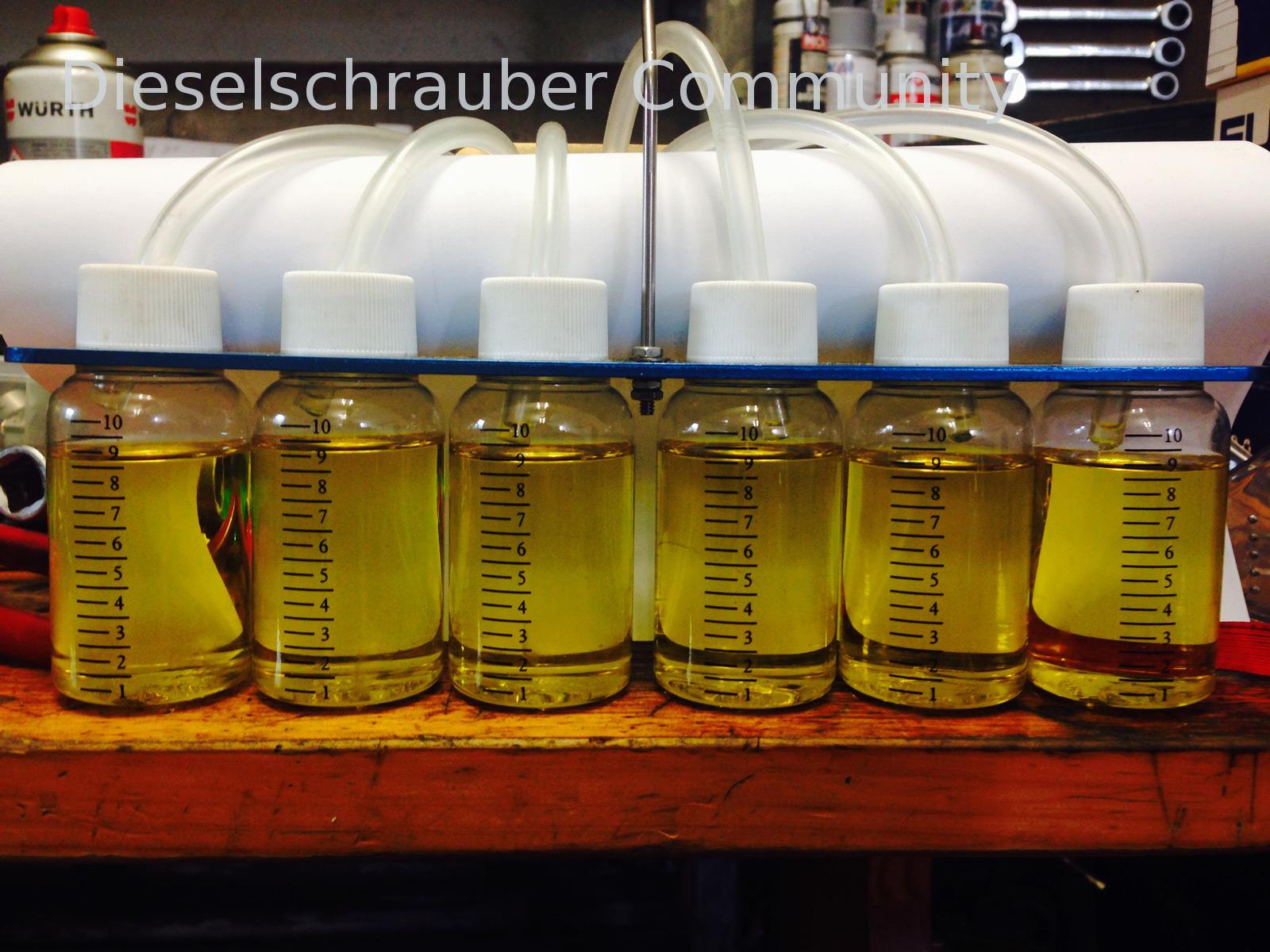

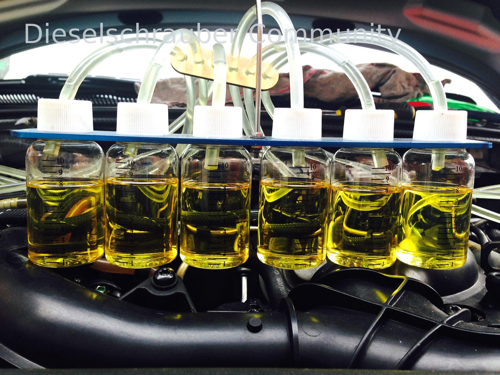

Rücklaufmengentest:
Der Test ist unauffällig, die Rücklaufmengen sind schön gleichmäßig. Füllung von ca. 20 Min. Motorlauf. Siehe Fotos.
Der Test zeigt m. M. nach, dass zumindest die Nadelführungen dicht zu sein scheinen und nichts durchdrückt.

Beiträge: 18063
Beitrag20-07-2015, 21:19    Titel: Audi A6 3.0 TDI MKB: ASB Zitieren
Vielen Dank!
Sieht gut aus und hört sich auch so an. Wie bereits geschrieben, würde ich nichts mehr an den Düsen herumfummeln. icon_idea.gif
