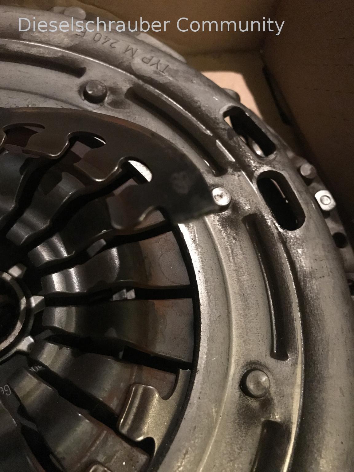

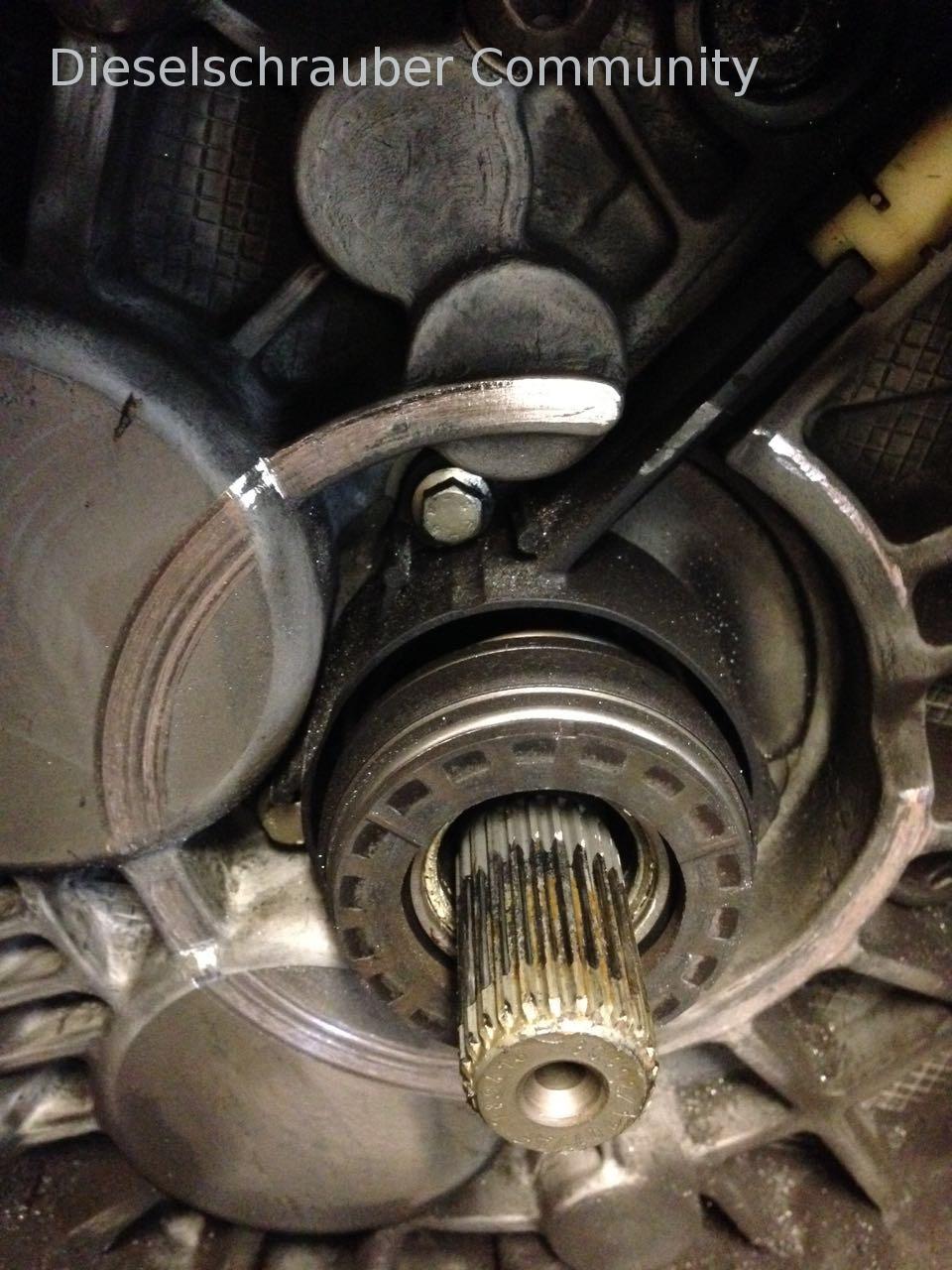

und zwar habe ich folgendes Problem an meiner Kupplung, bei 70.000 km ist bei der Originale Kupplung der Verstärkungsring von den Betätigungszähnen geplatzt und hat natürlich das ZMS mit kaputt gemacht gut habe ich mir gedacht Material Fehler, ZMS, Kupplung und den Zentralausrücklager neu gemacht und jetzt habe ich direkt Haufen neue Problem mit neuer Kupplung, ruckelt beim anfahren, im kalten Motor kommt wie so ein Stahlklacken wenn der Motor auf Betriebstemperatur ist ist es weg, wenn das Pedal ab der Hälfte bis ganz hin und her drücke kommt komisches Geräusch was sogar der Beifahrer mit bekommt habe auch diese Woche schon denn Geberzylinder gewechselt weil einmal auch das Kupplungspedal in der Mitte hängen geblieben ist aber keine winzigste Verbesserung und alle Symptome immer noch da vermute auf ein neues defektes Zentralausrücklager?
Was denkt ihr dazu Danke im Voraus für die Hilfe.

    Bilder dienen der Verdeutlichung. Deine finde ich teilweise unscharf und man kann wenig darauf erkennen.
Beginnen wir also von vorne. Welches neue Kupplungskit hast Du genommen? Handelt es sich um den in der Signatur genannten Passat? Hast Du das Kupplungsseil bereits begutachtet?

Die Bilder weiß ich nicht warum die verschwommen sind bei mir alle scharf, selbst nach Zoomen.

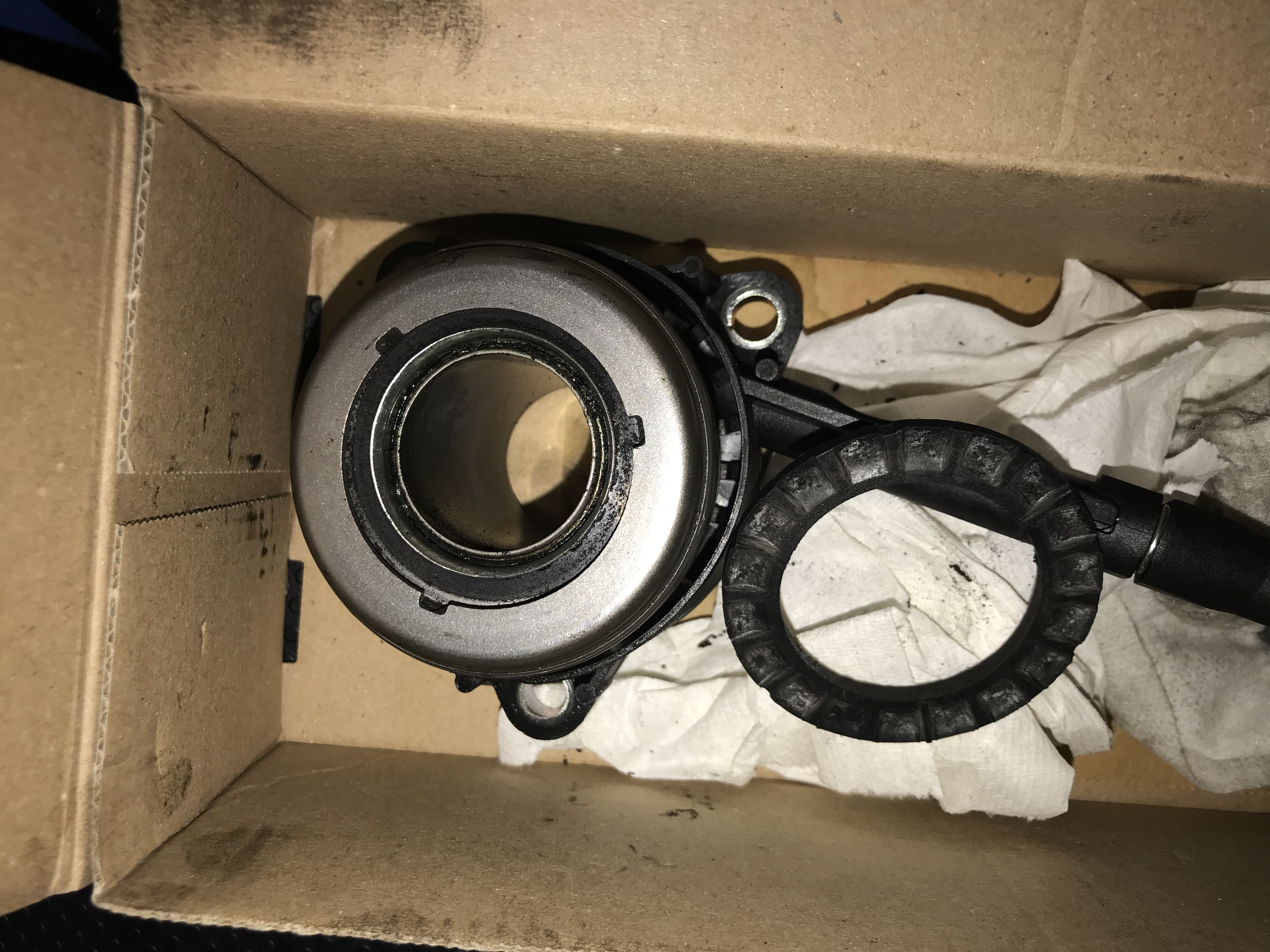

Bei der Kupplung habe ich jetzt festgestellt, dass zu 100 % das Zentralausrücklager defekt ist.
Weil jetzt das Lager drin Geräusche macht bei betätigter Kupplung und das bei neu Einbau vor 6000 km. Danke Sachs.

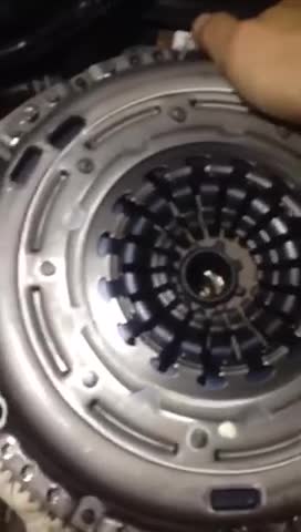

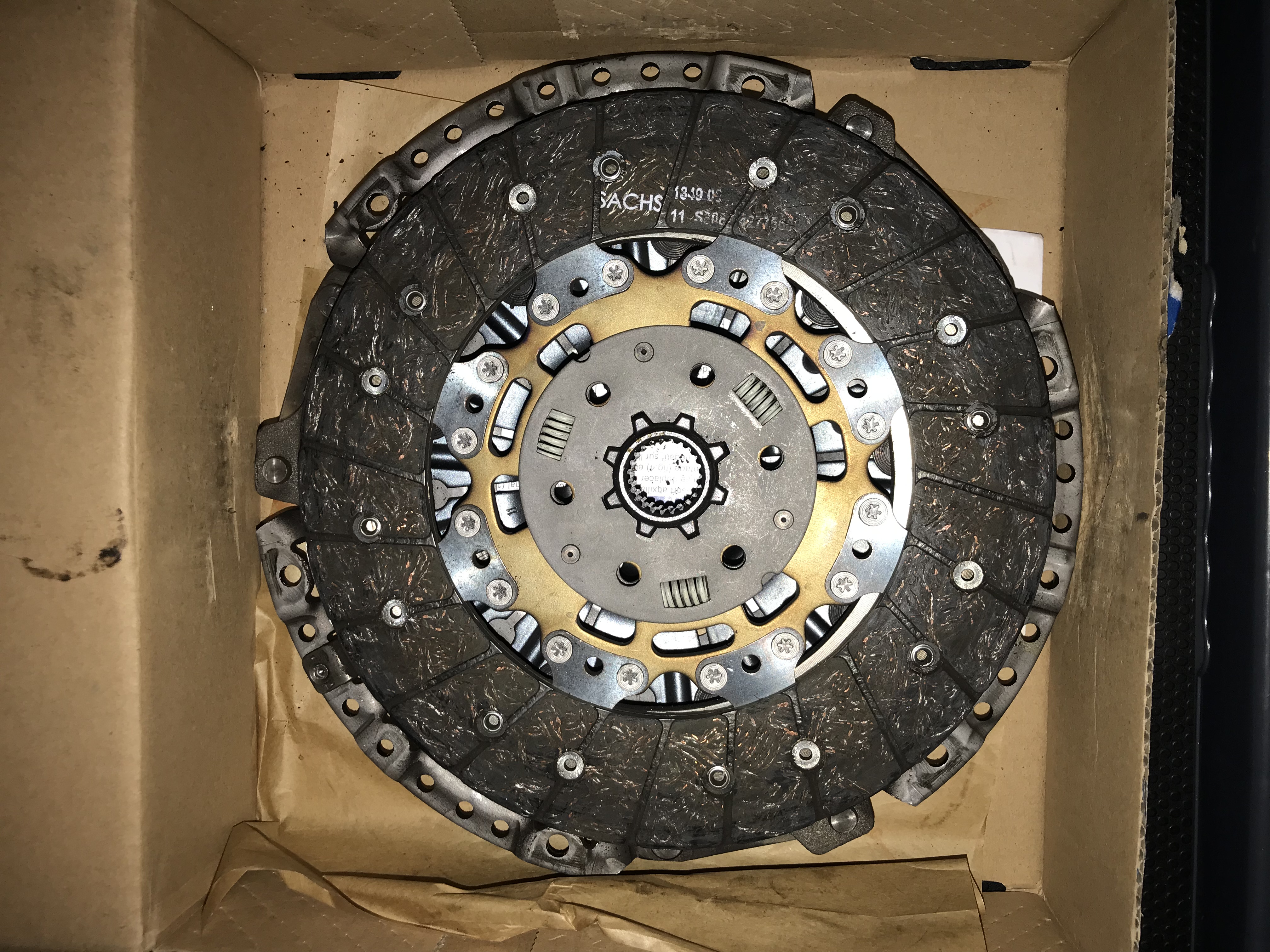

Also habe ich heute noch einen neuen Satz Sachs Kupplung eingebaut und eine große Enttäuschung von Sachs erhalten siehe Fotos nach 7.000 km. Kupplungs Lamelle nur außen am Arbeiten gewesen Zentralausrücklager schief und Kunststoff total lose. Und das ZMS auch nach 7.000 am Klacken wo von auch die Geräusche beim kaltem Motor waren.
