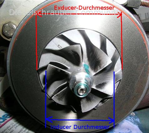

 Erklärung Inducer / Exducer Durchmesser am Turbolader. Dass sich die Turbolader hier so stark unterscheiden, war mir auch neu.
 Dateigröße:  71.98 KB
 Angeschaut:  1545 mal
