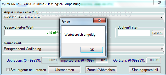

Wie bei vielen anderen Modellen ist beim e-Golf das Einschaltverhalten der Climatronic so programmiert, dass diese auf 22 Grad/AUTO eingestellt ist. Leider wird die letzte Einstellung des Fahrers nicht gespeichert. Auch die zuletzt eingestellte Stufe der Sitzheizung wird nicht gespeichert.
In den Parametern des Steuergeräts 08 (Climatronic) konnte ich für die Sitzheizung Fahrer und Beifahrer diese Einstellung anpassen.
Wenn ich das Einschaltverhalten jedoch anpasse und bestätige, bekomme ich eine Fehlermeldung 'Wertebereich ungültig' (siehe Anhang).
Hat jemand von Euch das in einer ähnlichen Konstellation schon hinbekommen?
Grüsse
Rene

Hallo nochmal,
Also entweder ist nur mein Golf VII (MY2018) mit diesem Feature ausgestattet oder aber ich bin der Einzigste der sich daran stört und das gerne umprogrammieren möchte.
Wäre ganz toll wenn es jemanden geben würde, der es einmal versucht zu ändern und wieder zurückzustellen, einfach damit ich mal weiss ob es bei meinem Setup (MicroCAN und VCDS 17080) nicht geht, aber bei anderen schon. Wie gesagt, andere Werte konnte ich schon erfolgreich ändern.
Ich freue mich über jeden Tipp.
Grüsse
Rene

Beitrag25-11-2017, 14:15    Titel: VCDS Probleme mit Anpassung "Einschaltverhalten" C Antworten mit Zitat
"Wertebereich ungültig" kann mehrere Ursachen haben, eine wäre, die Software im jeweiligen Steuergerät unterstützt die Konfigurationsoption nicht, die andere wäre, in VCDS fehlt bezüglich UDS-Konfiguration bei diesem Steuergerät etwas.
Teste doch einfach mal die aktuelle VCDS-Betaversion:
http://www.ross-tech.com/vcds/download/beta/current.php
Bezüglich "Version 17.8.0": Dies ist gerade bezüglich UDS nicht wirklich aussagekräftig, weil da viel über die Steuergeräte-Beschreibungsdateien läuft.
Der "Datenstand" dieser Beschreibungsdateien steht auch im "Über..." Bildschirm und hier gibt es für 17.8.0 schon mehrere Datenstände.
Das Kundenkonto im Shop enthält immer die Installation, mit dem aktuellsten Datenstand.

Ich habe es mit der 17.10 Beta versucht und erhalte die gleiche Fehlermeldung:
'Request out of Range'.
Vermutlich noch ein paar Aktualisierungen abwarten und hoffen dass es dann unterstützt wird, was anderes bleibt mir nicht.
Viele Grüsse
Rene
