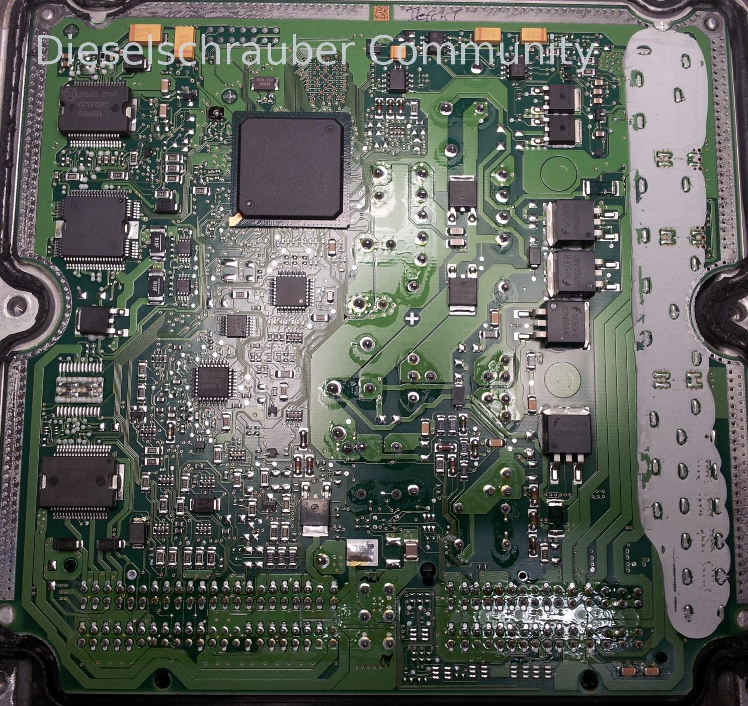

Hab mir eine Prüfbox gemacht, wo ich die verschiedenen Steuergeräte anschließen kann um am Tisch zu testen.
War so doof und hab bei dem Testkabel für die EDC17 die Plus und Masse Kabel vertauscht. Jetzt funktioniert das Steuergerät (am Tisch) nur sporadisch.

Gibt es hier einen Elektroniker der mir vielleicht sagen kann, an welchen Komponenten ein Schaden durch die Verpolung entstanden sein könnte. Deckel hab ich schon abgemacht, Spuren von einem "Heiß werden" konnte ich keine entdecken.
Muß noch schauen ob ich die Platine ganz aus dem Gehäuse bekomme ohne daß ich mehr Schaden anrichte.

wenn es sporadisch funktioniert, würde ich mal alle Glättungskondensatoren prüfen.
IMHO haben es die aktiven Bauteile der Regelelektronik überlebt, sonst würde gar nichts mehr gehen.
Auch mal schauen, ob alle Spannungen da sind und welche Werte sie haben. 5V, 3,3V oder 1,xV etc.

ok, ich meinte eigentlich die Spannungen auf der Platine vom Steuergerät, aber wenn an den Steckverbindungen nur so ein Zeug heraus kommt, sind wohl doch Halbleiter abgeraucht.
Zumindest die MCU Stromversorgung scheint ja noch halbwegs zu funktionieren, sonst würde da nichts mehr leben.
Ich würde mal schauen, an welchen Pins am Steuergerät Betriebsspannung hereinkommt und dann die Leiterbahnen zu den jeweiligen Spannungsreglern verfolgen, dann diese testen.
