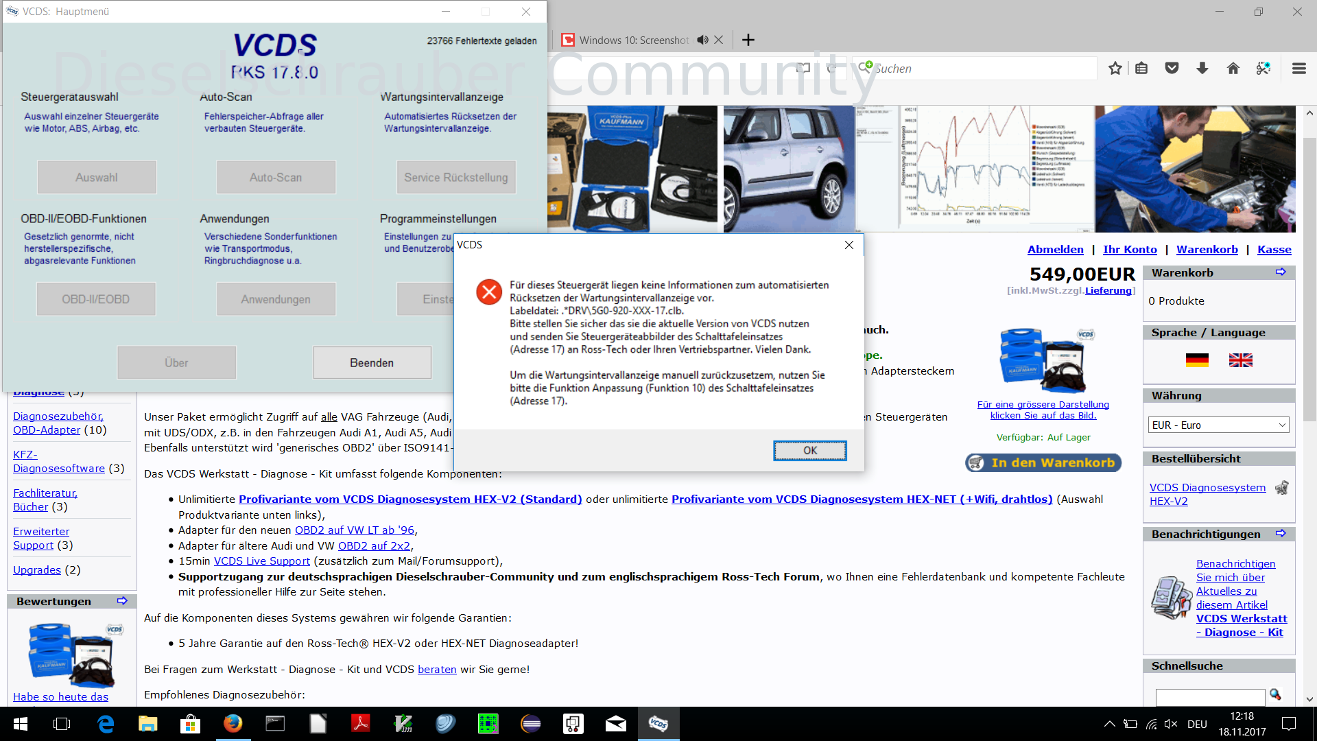

Hallo Forum,
ich bin neu in diesem Forum und erst seit wenigen Tagen Besitzer des VCDS von Kaufmann.
Beim ersten Testen hat alles soweit gut geklappt bis auf das Auslesen der Service-Intervalle. Die deutsche Version bringt mir eine Fehlermeldung "Für dieses Steuergerät liegen keine Informationen zum automatisierten Rücksetzen der Wartungsintervallanzeige vor", siehe Anhang.
VCDS SW: RKS 17.8.0
Mit der englischen Version funktioniert es, zumindest erfolgt keine Fehlermeldung...
Vielleicht handelt es sich um einen typischen Anfängerfehler, dann bitte ich um Nachsicht...
Vielen Dank vorab für eure Unterstützung.

Beitrag18-11-2017, 14:12    Titel: VCDS - Wartungsintervallanzeige zeigt Fehlermeldung Zitieren
bitte auch unten auf "Ähnliche Themen" achten, ich poste den Link mal absichtlich nicht, da irgendwie das unten gezeigte nicht wahrgenommen wird.
Fachartikel und Anleitungen werden zuerst gelistet (schwarz).
Kurzform: Da drauf klicken und die Anleitung lesen, wie es über die Anpassungskanäle gemacht wird.

Beitrag18-11-2017, 14:43    Titel: VCDS - Wartungsintervallanzeige zeigt Fehlermeldung Zitieren
Hallo Rainer,
Danke für die schnelle Rückmeldung.
Den Beitrag, auf den Du verweist, habe ich "natürlich" icon_smile.gif vorher schon gelesen und auch ein anderer Beitrag befasst sich bereits mit der Thematik.
Vielleicht stehe ich ja nur auf dem "Schlauch": Es geht nicht um das Rücksetzen der Serviceanzeige, sondern darum, dass mir der Assistent im VCDS die aktuellen Servicedaten nicht anzeigt! Und zwar nur in der deutschen Version, nicht in der englischen Version. Die zeigt mir zumindest die wesentlichen Daten an.
Danke vorab.
langer Waldi

Beitrag18-11-2017, 14:52    Titel: VCDS - Wartungsintervallanzeige zeigt Fehlermeldung Zitieren
Ah, ok. Schon nachgesehen, ob das Kombiinstrument (Steuergeräteadresse 17 direkt anklicken) per UDS angesprochen wird oder nicht?
Leider schreibst Du nicht welche Versionen im Detail Du getestet hast (17.8.0 ist lediglich die VCDS Version, es gibt dazu mehrere Datenstände mit aktualisierten Steuergerätebeschreibungen/Labels), bei Steuergeräten kann es bezüglich Servicerückstellung zum jetzigen Zeitpunkt immer leichte Unterschiede geben, da die Labeldateien zwischen deutscher und englischer VCDS Version nicht gleich sind, sondern natürlich vorrangig die Modelle unterstützt werden, die im jeweiligen Markt besonders häufig sind.
Übrigens gibt es fürs deutsche (Kaufmann) VCDS ein Datenstandsupdate im Kundenkonto, teste doch mal das. Ist brandneu und es gab noch keine Kundenbenachrichtigung, da ich es selber erst teste.

Beitrag18-11-2017, 15:53    Titel: VCDS - Wartungsintervallanzeige zeigt Fehlermeldung Zitieren
Hallo Rainer,
leider schlechte Nachrichten: Steuergeräte-Adresse 17 verwendet das Protokoll UDS.
Und auch der neuste Datenstand bringt leider dieselbe Fehlermeldung.
Es fehlt offensichtlich die Labeldatei DRV\5G0-920-XXX-17.clb !????
Meine Daten: Golf VII Variant BJ 2016
VCDS -- Windows-basierter VAG/VAS-Emulator läuft auf Windows 10 x64
VCDS Version: RKS 17.8.0.1 HEX-V2 CB: 0.4407.4
Datenstand: 20171117 DS276.6
Fahrzeugtyp: AU-VW37 (5Q0)
Scan: 01 03 08 09 10 15 16 17 19 20 42 44 52 5F
Adresse 17: Schalttafeleinsatz (J285) Labeldatei:| DRV\5G0-920-XXX-17.clb
Teilenummer SW: 5G1 920 751 B HW: 5G1 920 751 B
Bauteil: KOMBI 304 8311
Codierung: 07A411002380000801086A001400000000000000
Betriebsnr.: WSC 00028 028 00068
ASAM Datensatz: EV_DashBoardVDDMQBAB 009051
ROD: EV_DashBoardVDDMQBAB_009_VW26.rod
VCID: 270A0B900F6DE6BF3A0-8072

Beitrag18-11-2017, 18:57    Titel: VCDS - Wartungsintervallanzeige zeigt Fehlermeldung Zitieren
Und warum machst Du es nicht einfach per UDS und den einzelnen Kanälen? Link wie es geht steht doch im Fachartikel...

Beitrag18-11-2017, 19:37    Titel: VCDS - Wartungsintervallanzeige zeigt Fehlermeldung Zitieren
Hallo Rainer,
das Auslesen über die einzelnen Kanäle funktioniert, um so erstaunlicher, dass der Assistent nicht klappt icon_question.gif icon_question.gif icon_question.gif
Liegt hier vielleicht doch ein Software-Fehler in der deutschen Version von VCDS vor?
Ich kann mit der Lösung gut leben, für den schnellen Überblick dann halt die englische Version.
Besten Dank für die Hilfe.
LangerWaldi
Beiträge: 18113
Beitrag18-11-2017, 20:16    Titel: VCDS - Wartungsintervallanzeige zeigt Fehlermeldung Zitieren
Nein, es liegt kein Fehler vor, steht in genau dem Dialog den Du hier gepostet hast was fehlt. Einfach etwas Geduld.
