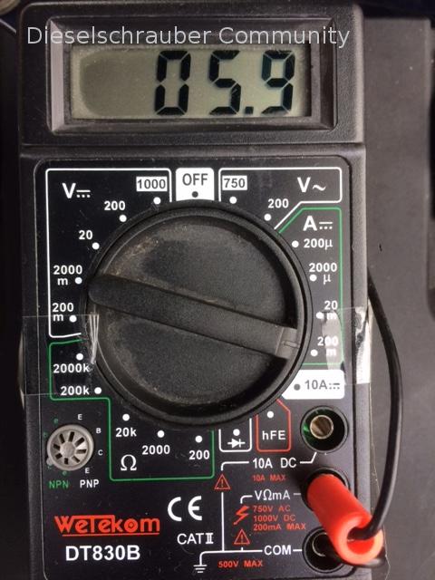

Ergänzung: Inzwischen habe ich auch den Ruhestrom an der Batterie gemessen:
    - Nach Verriegeln des Fahrzeugs (Motorhauben-Schalter war dabei manuell auf "verriegelt" gestellt, obwohl Motorhaube offen): etwas 1,5 Ampere
    - Ging dann innerhalb weniger Minuten runter auf etwa 900mA, dann 600mA.
    - Nach spätestens 15 Minuten (wenn ich wiederkam) dauerhaft auf 6 bis 8mA (solange ich es beobachtet habe, habe aber keinen Grund anzunehmen, dass es zwischendurch wieder unbeobachtet stieg).

Weiterhin keine Probleme durch Einbau des RCD510 trotz altem CAN-BUS-Gateway. Hier noch ein Photo vom neulich wiederholt gemessenen Ruhestrom - tatsächlich nur (5,6mA) - siehe Bild 1.

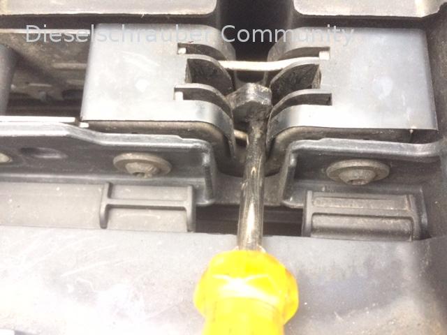

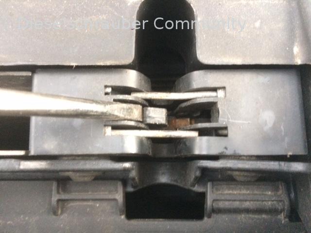

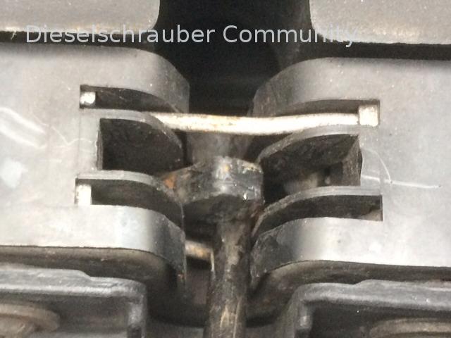

Nachtragen wollte ich noch, wie ich die Verriegelung der Motorhaube aktiviert habe, trotz (für die Ruhestrom-Messung) offener Motorhaube.
Dies ist notwendig, da der Ruhestrom bei unverriegeltem Fahrzeug abweichen kann.
Meine Beschreibung ist nicht für die Profis hier im Forum gedacht (welche wahrscheinlich ihre eigenen Methoden haben), sondern gibt nur wieder, wie ich als "interessierter Laie" das gemacht habe - vielleicht für die zahlreichen Gäste und Leser interessant.
Damit sich die Verriegelung nämlich beim Betätigen des Seilzuges aus dem Innenraum wieder löst, muss sie eigentlich unter Spannung der beiden Federbügel stehen.
Die Federn werden vom Bügel der Motorhaube normalerweise mit hinuntergedrückt und drücken den Bügel der Motorhaube (und damit auch den Sperr-Riegel) beim Lösen des Sperr-Riegels wieder nach oben und in die Stellung "unverriegelt".
Das sind aber sehr starke Federn. Ich habe daher einfach den Sperr-Riegel einfach ohne Federn in die Position "verriegelt" gedrückt (siehe Bild 2).
Beim späteren Betätigen des Seilzuges, um die Sperre wieder zu lösen, tut sich dann erstmal: nichts.
Um den Sperr-Riegel daher (nach Abschluss der Ruhestrom-Messung) wieder in Position "unverriegelt" zu bringen, habe ich Folgendes getan:
Mit einem Schraubendreher die vorderer der beiden (waagerechten) Federn niederdrücken und unter dem Sperr-Riegel fixieren. (Siehe Bild 3 - die hintere Feder bleibt dabei ungespannt, also waagerecht, siehe auch Detail-Ansicht in Bild 4.)
Beim Betätigen des Seilzuges, um die Sperre wieder zu lösen, drückt die Feder über den Schraubendreher den Sperr-Bügel in die Position "unverriegelt" (und der Schraubendreher wird "ausgeworfen").
