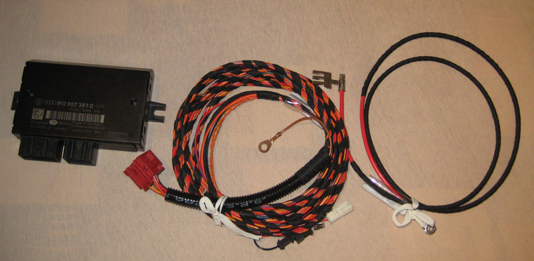

ich habe bei meinem Passat 3C eine AHK nachgerüstet und einen Zubehör E-Satz verbaut. Dieser soll von Bosal sein.
Nun habe ich etliche Fehler im Fehlerspeicher stehen.
*** EDIT: An dieser Stelle kürze ich das mal ab: Ich hatte ursprünglich mal gedacht, es gäbe dazu ein Softwareupdate von VW, dies trifft jedoch auf mein Fzg nicht zu. Dank an vagtuning ***
Wer kennt sowas von anderen Fahrzeugen oder weiß evtl sogar eine Lösung dazu? Ich habe Bedenken, dass durch ständige Kommunikationsprobleme, der CAN-Bus nicht in Ruhe kommt und daher die Batterie leer nuckelt.
Fehlerspeicherauszug hängt an (Fahrgestellnummer entfernt, um den Händler nicht direkt anzuschwärzen). Kommunikationsprobleme treten bei jedem Zündschlüsselabziehen auf. AHK-Beleuchtung funktioniert einwandfrei, sowohl mit wie ohne Zündung. AHK relevante Fehler treten im Bordnetz-STG, Komfort-STG, Gateway-STG und AHK-STG auf.

Beitrag15-08-2009, 20:51    Titel: 3C: AHK Nachrüstung, Busruhe Probleme Zitieren
Index D plus Innenkabelbaum hätte ich noch liegen....
Fehlt nur der Kabelbaum zur Dose.
 AHK
 Dateigröße:  710.48 KB
 Angeschaut:  12893 mal
Mitglied seit: 27.07.2004
Beiträge: 2405
Beitrag15-08-2009, 20:58    Titel: 3C: AHK Nachrüstung, Busruhe Probleme Zitieren
Weißt du zufällig, ob damit die oben aufgelisteten Fehler auftauchten?
Was möchtest du dafür haben?
vagtuning
Beitrag15-08-2009, 21:03    Titel: 3C: AHK Nachrüstung, Busruhe Probleme Zitieren
Weder zu der ersten noch zur zweiten Frage hab ich genaue
Vorstellungen bzw. Gewissheit, aber zweiteres gehört auch nicht hier rein.
War erstmal mehr informativ gedacht, wenn es gebraucht wird, meldst dich eben per PN.
