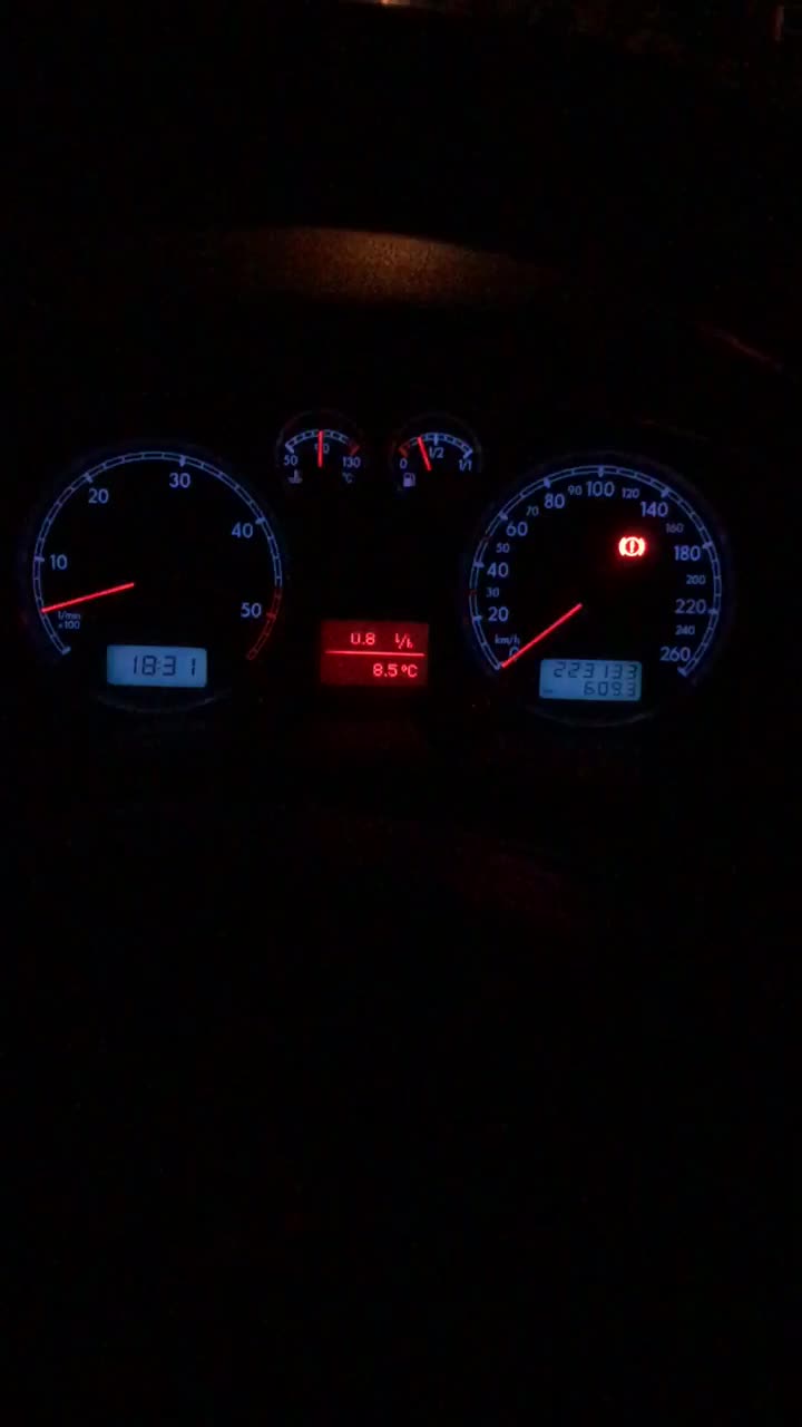

Ich habe eine Passat 3bg Variant 1.9 TDi PD AVB bj. 2002
Mein problem bei dem Bock ist das er schlecht startet egal ob warm oder kalt.
Wenn er kalt ist springt er etwas besser an, sobald er aber läuft und noch lauwarm ist springt nach dem ausschalten wie eine eins an. Erreicht er aber betriebstemperatur nach einer längeren Fahrt, ist es fast unmöglich den ock an zu bekommen.
Getauscht wurden schon folgendes:
Tandempumpe
Intankpumpe
Dieselfilter
Nockwellensensor
Kurbelwellensensor
Luftmassensensor
Unterdruckschläuche
Kühlflussigkeitstemperatursensor
Kraftstofftemperatursensor
AGR wurde komplett rausgeschmissen und deaktiviert.
Tank wurde beim ersetzen der Intankpumpe komplett gereinigt.
Ich bin schon am verzweifeln. Die Relais habe ich schon alle quergetauscht da wir zum glück zwei identische Fahrzeuge in der Familie haben.
Fehlerspeicher ist auch komplett „CLEAN“
Steuezeiten habe ich auch überprüft: hat aktuell -1,2 grad
Die PD Elemnte liegen alle in der toleranz.
Diesel im Öl habe ich keinen.
Wenn er an ist läuft er rund und es gibt keine Drezahlschwankungen.
Im Anhang hab ich mal ein Video nach einer längeren Fahrt angehängt.
Vw Passat 3bg AVB Variant Startverhalten sehr schlecht - B2222F48-806D-4E07-BEEA-9E2F2AB49DD8.MOV
