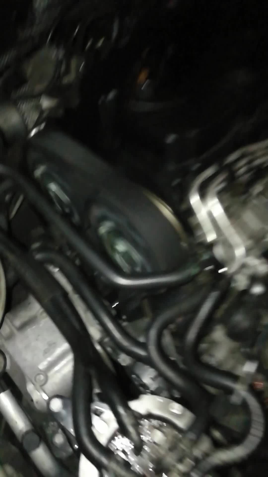

Beitrag16-02-2018, 22:20    Titel: Krumme Ventile nach Zahnriemenwechsel?! Zitieren
ein weiteres Merkmal für defekte ventile ?
Krumme Ventile nach Zahnriemenwechsel?! - VID_20180214_182641.mp4
 Dateigröße:  29.07 MB
 Angeschaut:  701 mal
