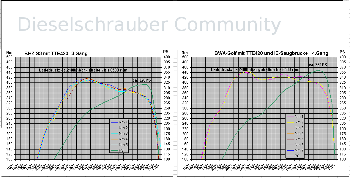

Falls jemand noch die beschätzrechneten Motorkurven sehen möchte, hänge ich sie hier an. Die PS-Kurven sind jeweils aus dem Durchschnitt aller Drehmomentkurven berechnet.
Mich wundert vor allem, daß das Drehmoment beim BWA entgegen den sonst üblichen Verläufen bis ca. 6000rpm praktisch konstant bleibt.
Zur Welligkeit der Drehmomentkurven beim BWA:
Normalerweise berechne ich die Motorkurven aus Logs mit je 3 MWB und der Drehzahl in jedem MWB: Dann sieht der gemittelte Drehmomentverlauf aus 3 Zeit-Drehzahl-Tabellen ungefähr so aus wie beim BHZ.
Vom BWA habe ich pro Log nur eine Zeit-Drehzahl-Tabelle.
Die Drehmomentberechnung daraus ergibt wegen des relativ groben 40rpm-Rasters der Benziner-Logdaten entsprechend wellige Drehmomentkurven. Trotzdem ist reale Drehmomentverlauf des BWA ähnlich glatt wie für den BHZ berechnet.
