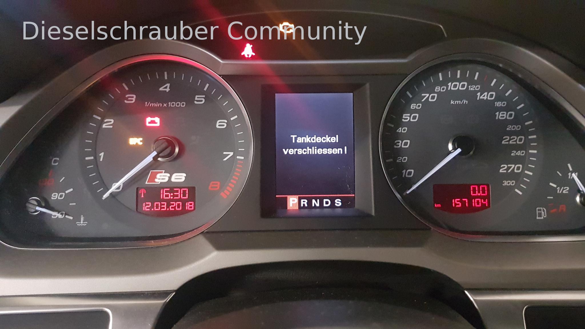

seit einige zeit habe im Werkstatt eine Audi S6 Avant 5.2FSI mit ein komisches Fehler: "Tankdeckel Verschliessen", das kommt an Display der Tacho. Habe VCDS angeschlossen um Fehler zu lesen aber habe kein Fehler gefunden. Habe auch einzeln Steuergerät getestet und trotzdem keine Fehler gefunden. Hat jemand eine Idee oder ist was zu programmieren? Motor der Tankdeckel wurde auch getauscht ohne erfolg.

Danke für schnelle Antwort, nein Tankdeckel hat nur ein Servomotor mit zwei Kabel (Grün/Violet und Grün/Grau), habe das Deckel komplett demontiert und sind keine Sensor eingebaut. Mit Zentralverriegelung es funktioniert einwandfrei, öffnet und schliesst ohne Probleme, im Auto drin ist keine Taste eingebaut aber Bordinstrument zeigt diese Meldung wie im Foto. Habe auch Komfort (46) kontrolliert Bit nach Bit, und keine Fehler gefunden. Mit Codierung-Assistent habe auch probiert Fuel Taste innen einschalten und ausschalten (obwohl wie gesagt hat keine Taste innen) aber auch ohne Erfolg. Bin fast sicher dass ein Code Fehler passiert ist aber keine Ahnung in welchem Modul. Kunde sagt seit zwei Monaten hat er LED Tagesfahrlicht selbst eingebaut und mit VCDS programmiert aber diese Meldung kommt seit zwei Woche circa.

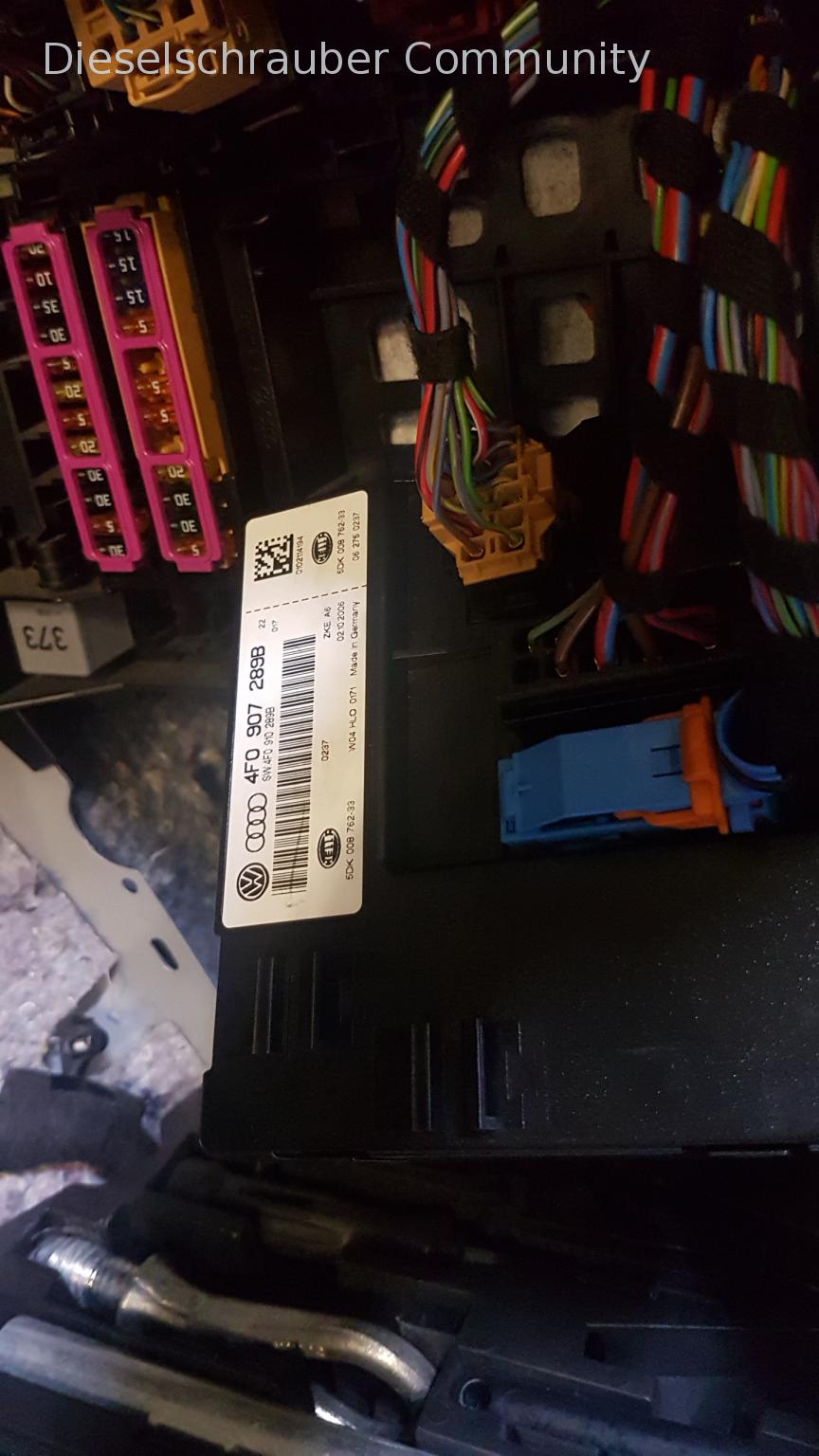

hat jemand ein Schema von dieser Komfortplatine? (siehe Foto).
Idee ist schauen wo dieser Tankdeckel-Sensor verbindet ist und Pin eventuell kurzschließen um Fehler zu eruieren.

Fehler gefunden, es war eine Masse defekt beziehungsweise oxidiert an Pin 28 (Blaue Stecker) der Komfort Platine in Kofferraum. Für weitere Frage kann mihr kontaktieren.
