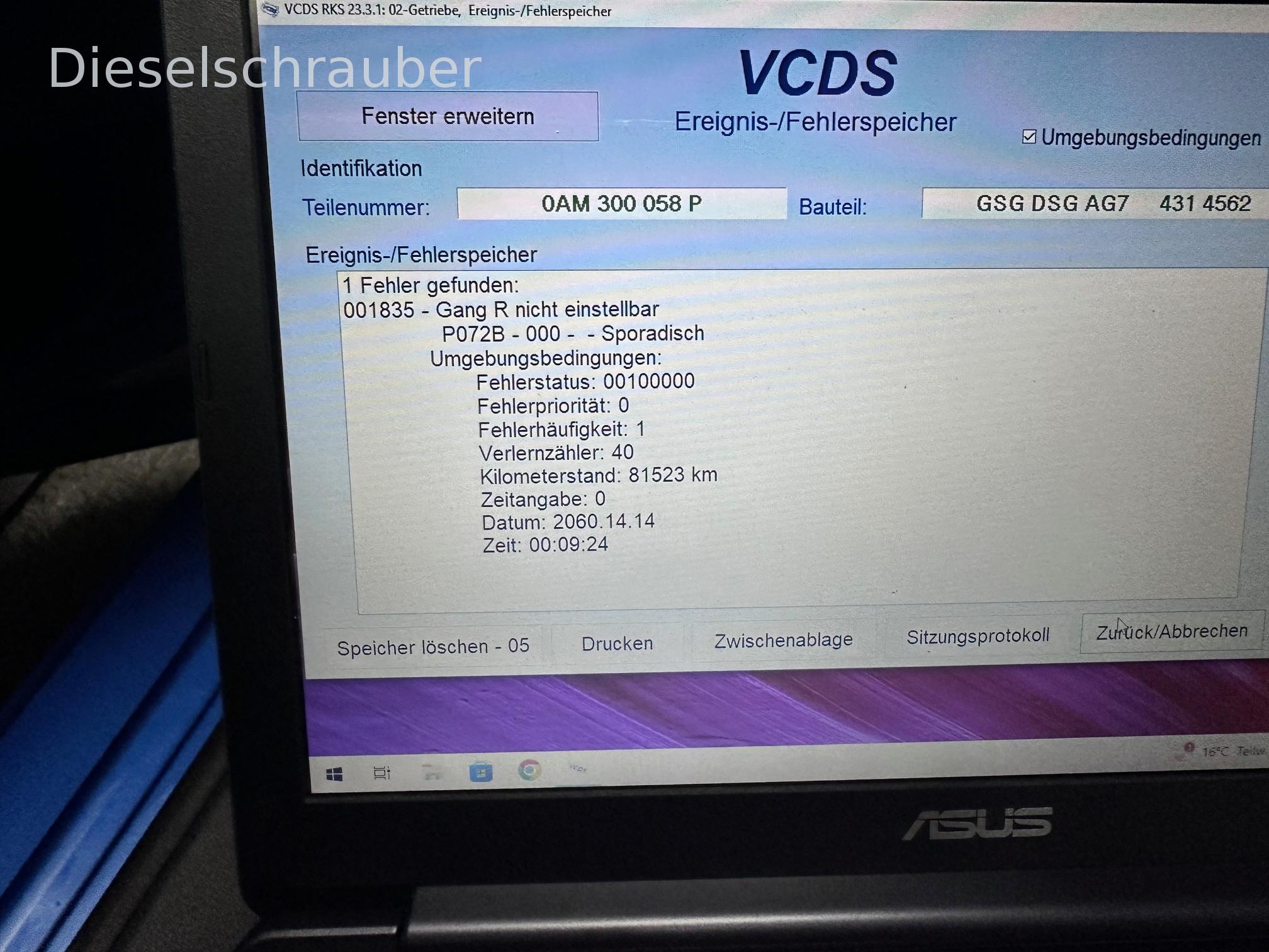

Seit wir in das erste angelassen haben habe ich folgende Fehlermeldung im Getriebesteuergerät.
Gang R. Nicht einstellbar. P072b
Und ganz am Anfang war auch noch Gang 7 als Fehler drin.

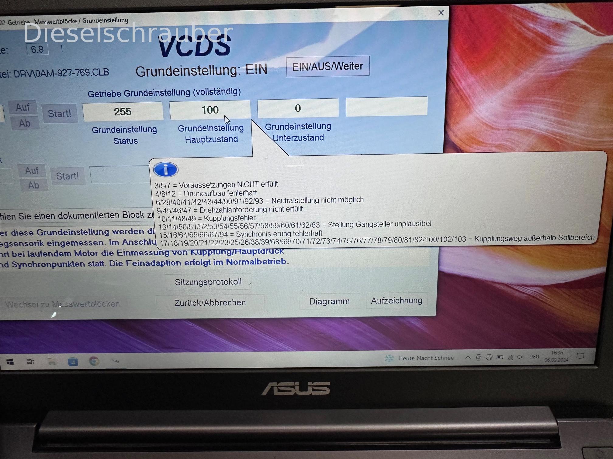

Getriebe runter genommen, Schaltgabel-Perlen ersetzt obwohl sie nicht kaputt ausgesehen haben. Alles wieder eingebaut, Grundeinstellung mit dem VCDS gestartet nach rund 10 Sekunden abgebrochen mit dem Fehlercode 101.
Fehler Speicher des Getriebesteuergerät nur noch Gang R nicht einstellbar vorhanden.

Grundeinstellung wieder gestartet mit VCDS immer noch das gleiche Problem

Im Video ist zu hören wie der die Gänge probiert durch zuschalten und abbricht aber wieso er abbricht, wissen wir auch nicht.

Interessant wären auch die Fehler im DSG gewesen im Autoscan, aber die wurden ja anscheinend gelöscht. icon_smile.gif
Also kommt nur "001836 Gang R nicht einstellbar"?

Hallo ja es ist nur der Fehlercode drauf
Und das mit dem Bewegen haben wir auch schon gemacht.
Im Video ist gut zu hören wie er dreimal auf den Gang schlägt.

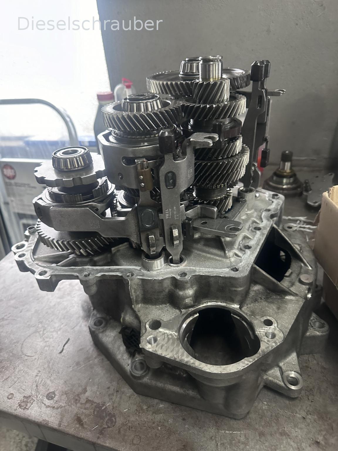

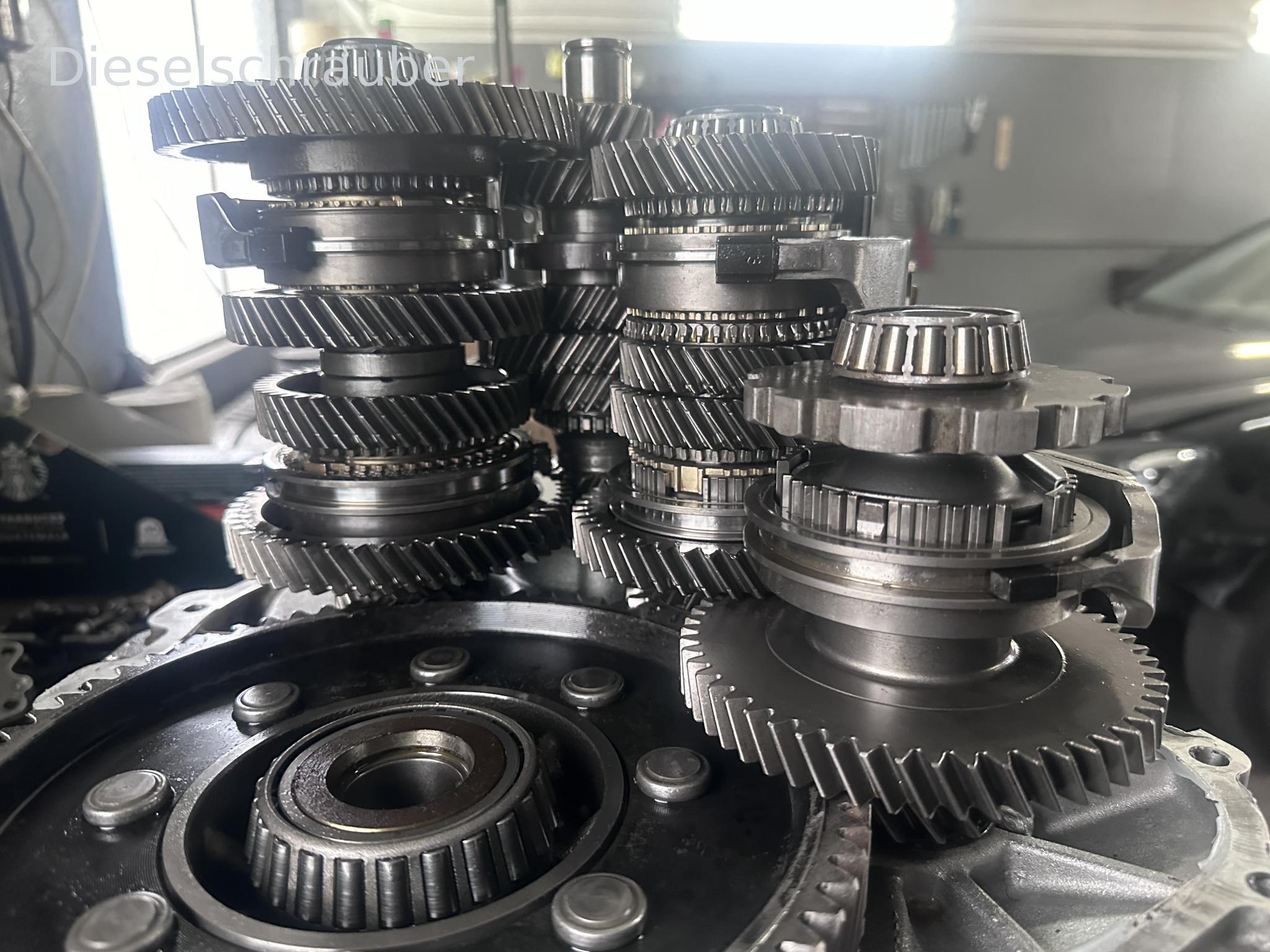

Wenn der R-Gang auch bei abgenommener Mechatronik nicht mit viel Kraft per Hand eingelegt werden kann, dann ist die Ursache wohl nicht die Mechatronik sondern das Getriebe selbst.
Die Schlupfperlen wurden ja bereits ersetzt. Dabei schaltet man doch eigentlich auch einmal von Hand alles durch. Warum wurde da nicht bemerkt (oder ignoriert), dass sich die R-Gabel nicht schalten lässt? Das wäre doch der perfekte Moment gewesen um den Fehler zu bemerken und im zerlegten Zustand weiter zu forschen, woran es hängt.
Ich würde mal sagen: Der Verkäufer hatte wohl "vergessen" einen Teil der Vorgeschichte zu erzählen. Ohne Zerlegen des DSG wird man da wohl nicht weiter kommen. Die Ursache ist mechanischer Natur und VCDS wird dabei nur sehr begrenzt helfen können.

lassen sich denn die Gänge, speziell der Rückwärtsgang, am offenen Getriebe schalten?

Beitrag23-09-2024, 16:32    Titel: DSG DQ200 defekt Zitieren
Hallo
Ja wie im video zu sehen ist.
