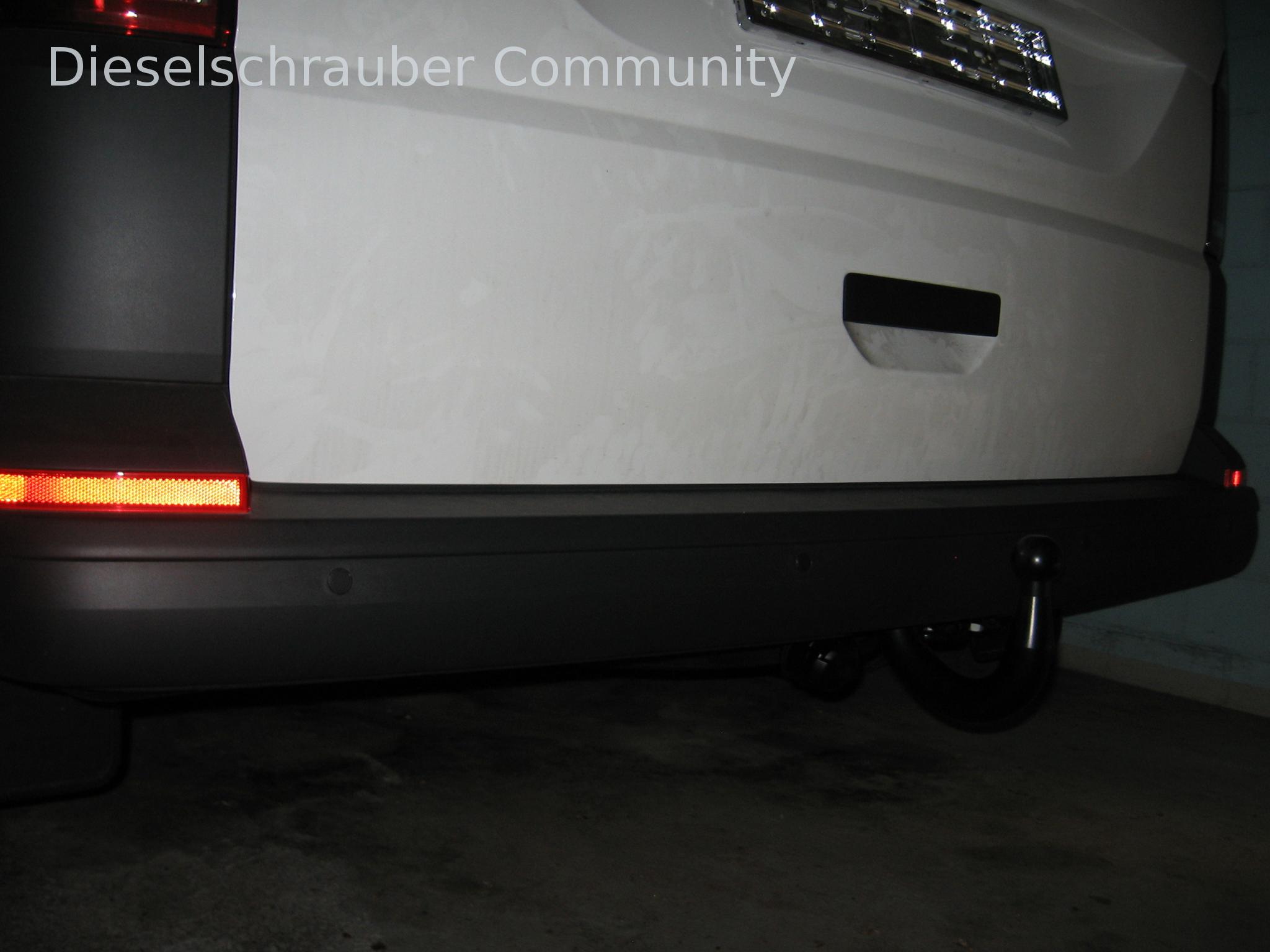

also die Einparkhilfe geht jetzt einwandfrei. Ich habe mich wieder für die Waeco MWE-9004 entschieden, welche im anderen Fahrzeug prima funktioniert.
Nachdem ich diesmal darauf achtete, die Sensoren wirklich waagrecht einzubauen, funktioniert sie sogar noch besser als im anderen Auto.
Lösung: Einfach eine gescheite Einparkhilfe kaufen, schon geht's. icon_wink.gif
Als Einbauort für das Einparkhilfen-Steuergerät und den Piepser wurde der Platz neben dem Zuheizer (Standheizung) hinten rechts im Fahrzeug gewählt.
Durch die Lüftungsschlitze der Verkleidung ist der Piepser der Einparkhilfe gut zu hören und die Kabel können durch die Gummimuffe der Verkabelung des rechten Scheinwerfers gelegt werden.
