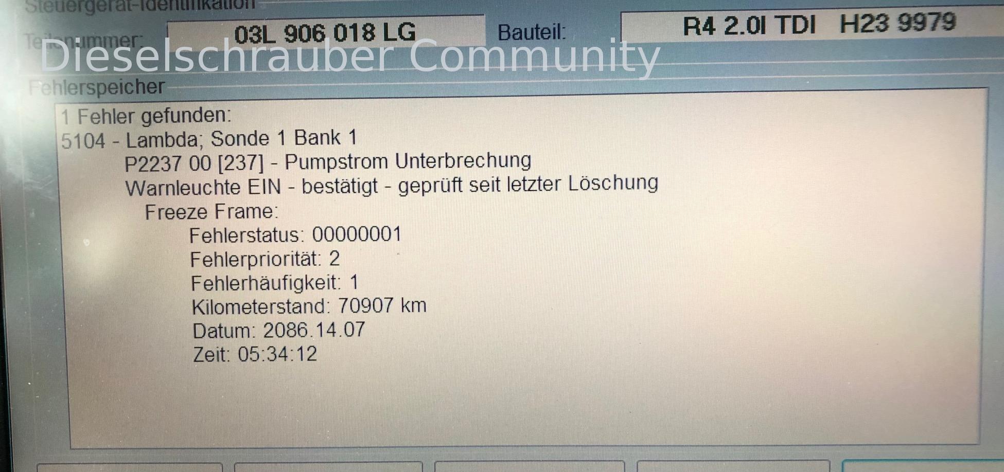

Vor einer Woche leuchtete die Motorkontrollleuchte. Fehlercode:
Teilenummer: 03L 906 018 LG
5104 - Lambda Sonde1 Bank 1
P2237 00 (237) Pumpstrom Unterbrechung, 5104
Warnleuchte EIN- bestätigt- geprüft seitletzter Löschung
Freeze Frme:
Fehlerstatus: 00000001
Fehlerpriorität: 2
Fehlerhäufigkeit: 1
Kilometerstand: 70278 km
Habe die Fehlermeldung gelöscht.

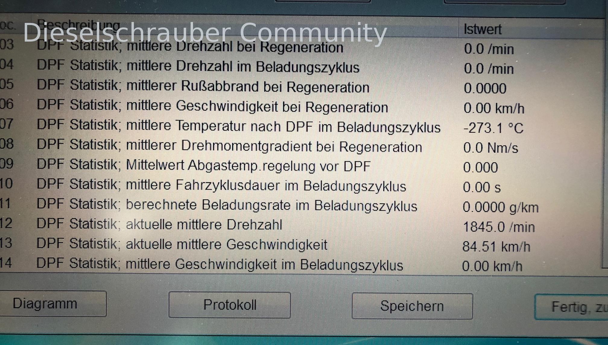

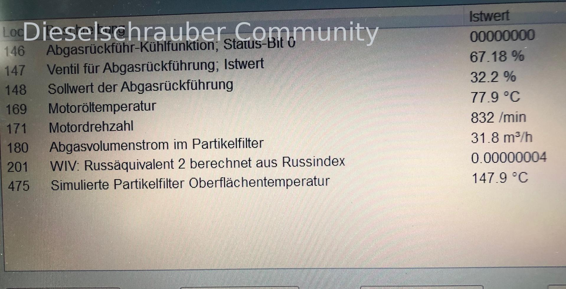

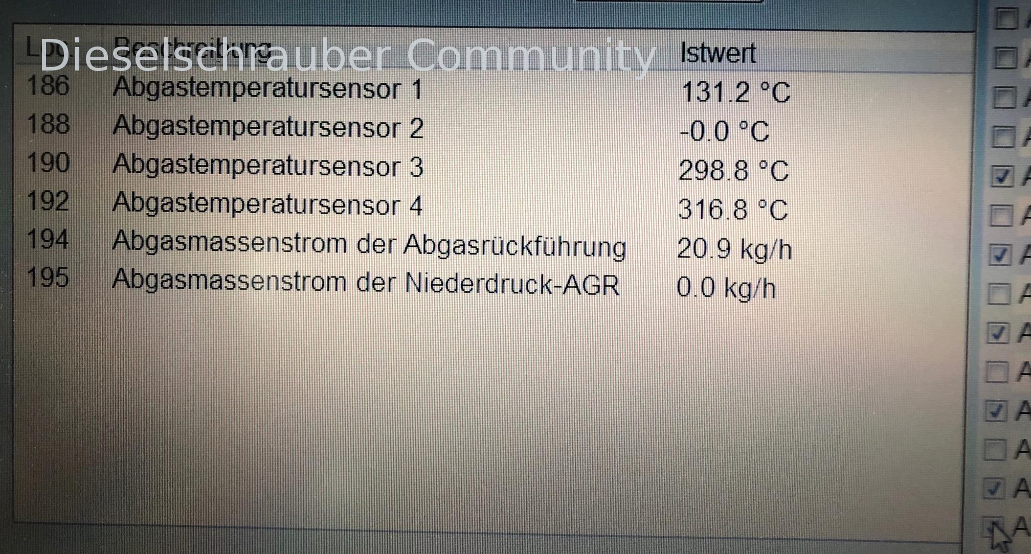

Habe mal einiges ausgelesen, bei Leerlauf (circa 80 Grad). Siehe Fotos. Kann man Anhand dieser Werte eine vermutliche Diagnose Feststellen?
VCDS zeigt dass die letzte Regeneration / Ausbrennung vor 732Km.
Ich bin vor 8 Tagen 600km Autobahn gefahren und vor 4 Tagen die gleiche Strecke wieder zurück. Seit der Rückfahrt (600km Autobahn) bin ich circa 100km hier rumgefahren (Kurzstrecken, zwischen 5km und 15km circa).
Ich denke dass seit 700km die Bedingungen für eine Regeneration schon gegebenen waren, oder? Die Frage ist dann, wieso wurde nicht Regeneriert?
Eine Zwangs Regeneration könnte ich selber mit VCDS auch machen. Soll ich das machen?
Ich habe ja Laut VCDS 3 Abgastemperatur Geber. Alle Funktionieren (reagieren wenn ich Gas gebe). Also ist/sind die nicht kaputt???
Aschemasse Voll, welche wert bzw. welche Nummer hat das?
Ist das Messwert 413: Partikelfilter; Ölaschemasse 23.0g.
Ist doch noch nicht voll, Grenzwert ist doch 60g?
Messwert 415: Partikelfilter Rußmasse berechnet: 30,97g
Messwert 416: Partikelfilter Rußmassegemessen: -6,72g
Wo liegt der Grenzwert für den Ruß und Asche für eine Zwangsregeneration?

Der Fehlerspeicher meldet eine Unterbrechung der Lambdasondenheizung. Höchstwahrscheinlich ist also die Heizung der Lambdasonde durchgebrannt (bedingtes Verschleißteil). Ein defektes / durchgebissenes Kabel oder ein defektes Steuergerät sind natürlich ebenso möglich, aber seltener.
Also:
A) Sichtprüfung auf offensichtliche Marderbesuche entlang der Lambdasondenverkabelung
B) Widerstand der Lambdasondenheizung messen und mit Sollwerten vergleichen (--> Google oder Erwin)
C) Je nach Ergebnis von B dann die Lambdasonde tauschen oder weiter an der Verkabelung / Steuergerät suchen.
Falls das Geld ein bisschen lockerer sitzt, kannst du auch den 80% Joker ziehen und gleich die Lambdasonde tauschen.

Steuergerät nimmt den Code für eine Zwangsregeneration an aber da tut sich nichts weil der Wagen im Notprogramm läuft. Die Temperatur für DPF sind so zwischen 200 und 280 Grad. Also keine Regeneration weil wärend der Regeneration sollten die Temperatur bis zu 700 Grad hochschießen, oder?
