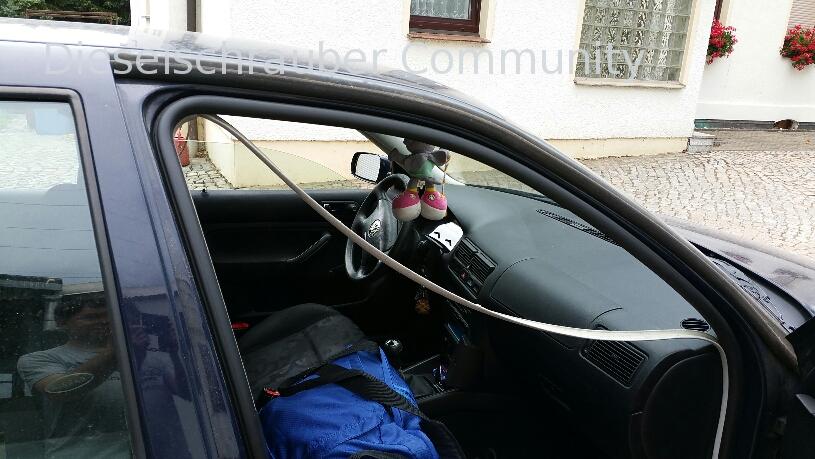

Hallo!
Bei meinem 20 Jahre alten Golf 4 ist jetzt bei der Hitze der letzten Tage ein Verkleidungsstreifen abgefallen.
Und zwar im Innenraum, über der Beifahrertür. Hat also die Farbe des Fahrzeughimmels.
Ich werde gleich mal versuchen, ob ich mit dem Handy das Bild hier reinbekomme.
Die Leiste ist also offenbar auf den Türdichtungsgummi aufgeklebt, obwohl ich keine Klebstoffrückstände erkennen konnte.
Türdichtung ist ja bekannt, Gummi oder EPDM,
die Leiste ist an der zu verklebenden Seite, denke ich mal, vermutlich PVC.
3 Klebeversuche hab ich schon hinter mir.
Mit den vorhandenen Klebstoffen.
Der erste Versuch war so üblicher Büroleim, das ging garnicht.
der 2. Versuch war so Montagekleber, nur mal ein kleines Stück zum probieren, ging auch überhaupt nicht.
Gestern habe ich meine Klebstoffreste entfernt, und das mit Sprühkleber, der eigentlich für solche Sachen gedacht ist, angeklebt.
Natürlich in eine kleine Dose gesprüht, mit dem Pinsel beidseitig aufgetragen, antrocknen lassen. Genau nach Anleitung.
Sah gut aus, hat auch gehalten. Ich dachte dann schon, es ist OK.
Allerdings heute in der vollen Sonne, kam der Streifen wieder runter icon_redface.gif
Hat jemand eine Idee, welchen Kleber ich da benutzen sollte?

Beitrag08-08-2018, 21:58    Titel: Bild davon Zitieren
Verkleidungsleiste

Beiträge: 4627
Beitrag08-08-2018, 22:48    Titel: Kleber für Kunststoffteile Innenraum Zitieren
Bist Du sicher, daß das nicht ein Profil ist, das in einer Sicke oder ähnlich gehalten wird?
Mitglied seit: 26.10.2006
Beiträge: 2560
Wohnort: bei Zwickau
Beitrag08-08-2018, 23:37    Titel: Kleber für Kunststoffteile Innenraum Zitieren
Hallo!
Ja, bin ich. Ich hab mir natürlich die andere Seite angesehen.
Der Anfang (oben) ist in eine andere Verkleidung gesteckt, und unten, beim Amaturenbrett ist es in den Türgummi gesteckt. Zwischendrin ist nichts zum einstecken oder so.
Ich hatte das ja schon geklebt, da sah das auch ordentlich aus, wie original.
Aber leider nicht lange... bis es wieder herunter kam.
Ja, muss ich mal sehen, ob ich den Kleber wie von dir empfohlen besorgen kann. Oder was ähnliches.
Danke schonmal!

Beitrag16-08-2018, 8:19    Titel: Kleber für Kunststoffteile Innenraum Zitieren
Für solche Dinge nutze ich Sprühkleber von Tesa, wichtig ist die Trockenzeiten einzuhalten, und wenn möglich beidseitig einsprühen
Beiträge: 2560
Beitrag16-08-2018, 20:44    Titel: Kleber für Kunststoffteile Innenraum Zitieren
Hallo!
Danke schon mal für die hilfreichen Antworten.
Ehe ich den Wert meines Auto´s durch den Kauf einer Dose Kleber verdoppele,
hab ich gestern nochmal auf das im Haushalt vorhandene zurückgegriffen.
In der Schreibtischschublade von meinem Vater hab ich zufällig eine 20 g Tube Pattex- Repair-Extreme gefunden.
Da war abgebildet, wie man eine abgelöste Schuhsohle anklebt.
Einseitig auftragen, andrücken und anpressen, für 24 Stunden.
Irgendwie hatte ich keine Lust, die Klebereste der beiden vorherigen Versuche zu entfernen, was sich ja auch sehr mühsam gestalten würde,
also drauf das Zeug auf die Gummileiste, immer 10 cm, und mit großen Wäscheklammern fixiert.
Ich hab da letztendlich 20 Wäscheklammern benutzt, und bin wegen der 24 Stunden Wartezeit heute extra mit dem T4 auf Arbeit gefahren.
Heute Nachmittag gleich mal nachgesehen, die Klammern abgemacht, sieht ganz gut aus. Scheint zu halten, ich hab auch mal vorsichtig gezogen.
Beim letzten Versuch hab ich das aber auch gedacht.
Und da hat es nicht gehalten.
Na, mal sehen, was morgen passiert. Da nehme ich den Golf auch wieder zur Arbeit, der steht da auch ab mittag mit der Seite in der vollen Sonne,
ich werde berichten, wenn die Leiste wieder runterfällt.
Und dann auf eure geschätzten Vorschläge zurückgreifen.

Beitrag18-08-2018, 18:49    Titel: Kleber für Kunststoffteile Innenraum Zitieren
Hi!
Also die Leiste ist noch fest dran.
Den Hitzetest auf dem Parkplatz bie mir auf Arbeit hat der Kleber auch bestanden.
Komisch ist nachträglich betrachtet,
es waren, als die Leiste runtergefallen ist, keinerlei Klebstoffreste zu erkennen.
Als hätte sich das in der Luft aufgelöst...
