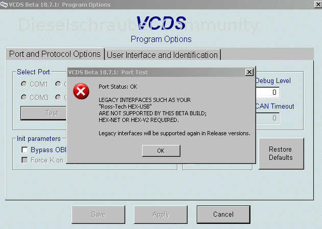

24-08-2018, 15:42 Titel: Lenkradstellung beim Polo 6R? |
Zitieren |
Hi Rainer,
die Beta mag mein Interface nicht:

dieselschrauber Administrator
Mitglied seit: 12.04.2002 Beiträge: 18113 Karma: +800 / -0 Wohnort: St.Gallen 2018 Volkswagen T6
24-08-2018, 17:19 Titel: Lenkradstellung beim Polo 6R? |
Zitieren |
 Ok... schade, dann bleibt nur auf das nächste Release zu warten....
