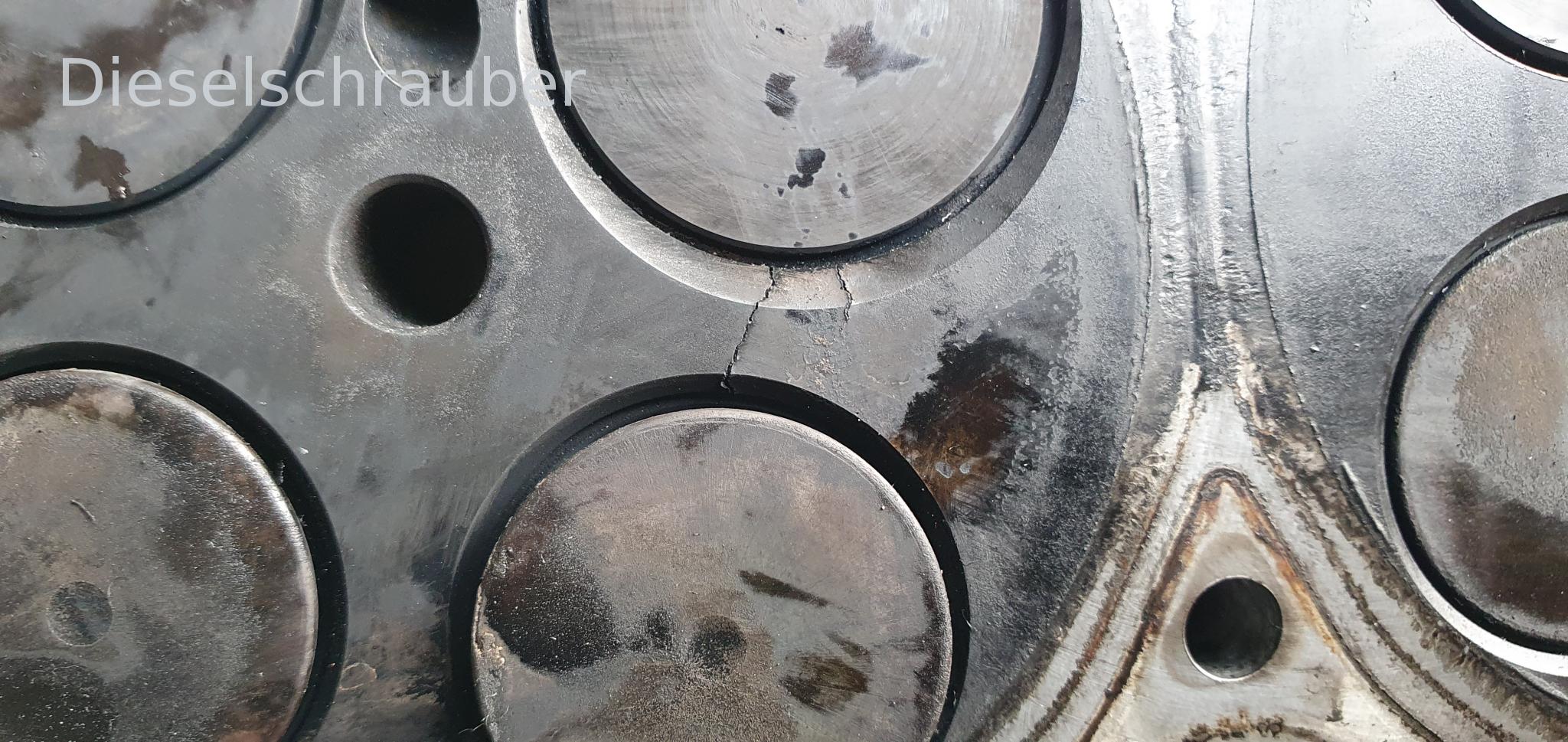

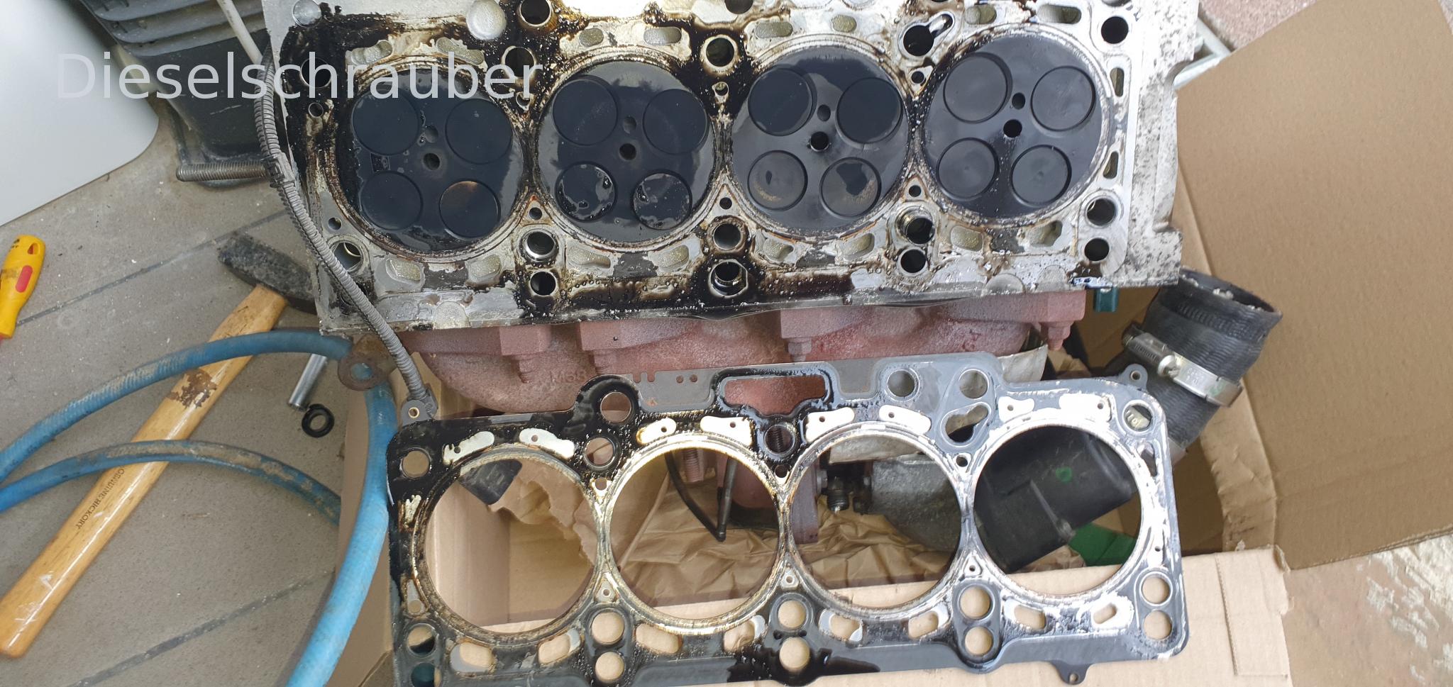

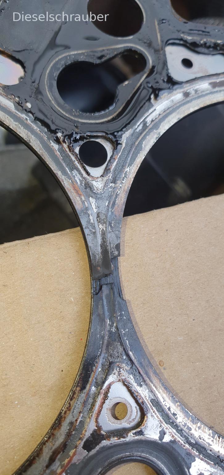

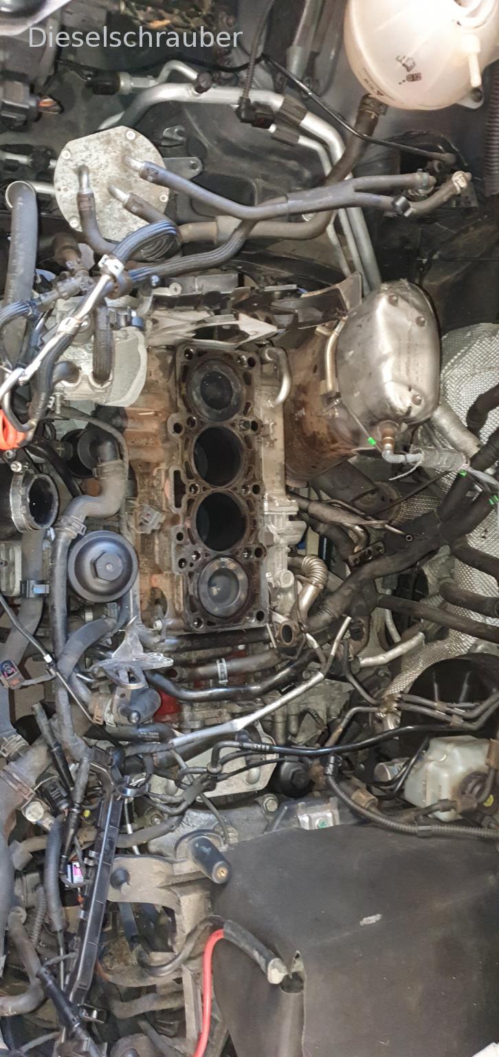

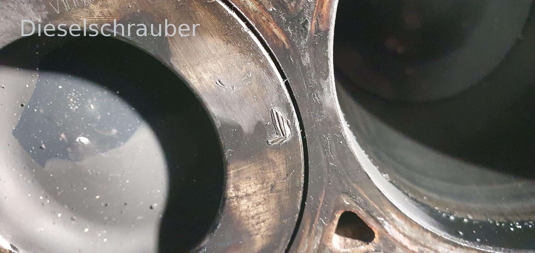

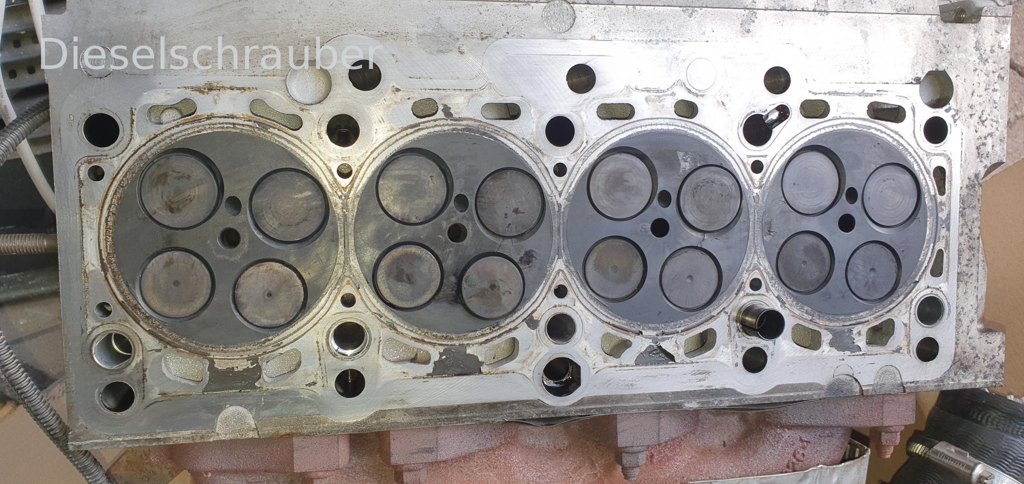

Inzwischen gibt es auch die Lösung zum Problem und ich finde es sehr wichtig sogar hier auch mitzuteilen. Kurz und knapp, es war die Zylinderkopfdichtung!
Ich weiß nicht was ich bei der Kompressionsmessung für Mist gemacht habe.
Erneut Messung ergab 25/25/19/19bar. Darauf habe ich eine Druckverlustprüfung gemacht und festgestellt, dass Zyl 3 in Zyl Gebläse hat und umgekehrt.
Bei der Demontage des Kopfes (scheiß Arbeit beim Sharan und ohne Bühne erst recht) habe ich zudem noch Risse festgestellt zwischen den Ventilen, weswegen ich den gleich mit getauscht habe weil ich nicht weiß wie tief sie waren. Es konnte aber sein, dass der Motor tatsächlich ein wenig Wasser gebraucht hatte.
Seht selbst die Bilder an.
