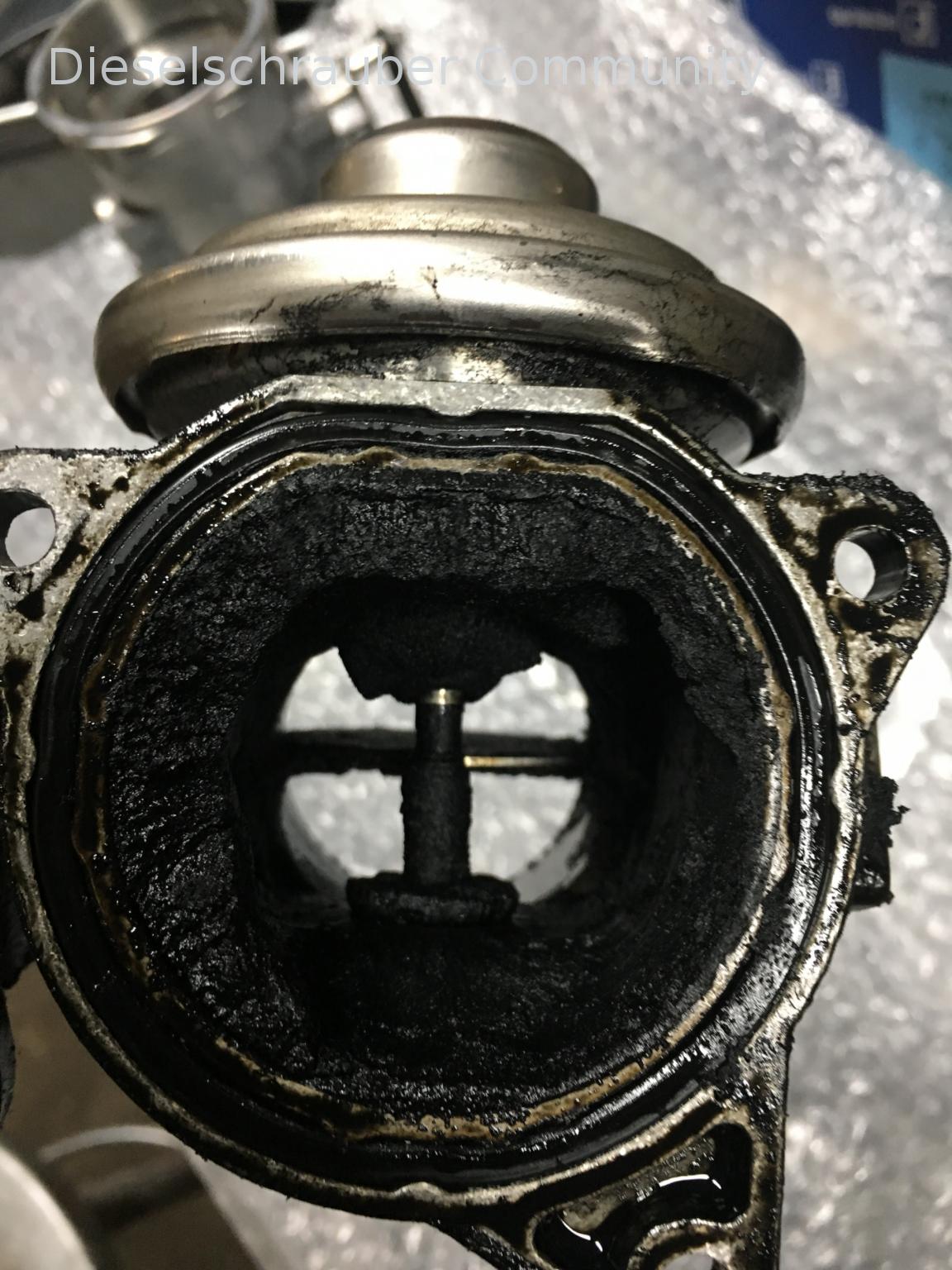

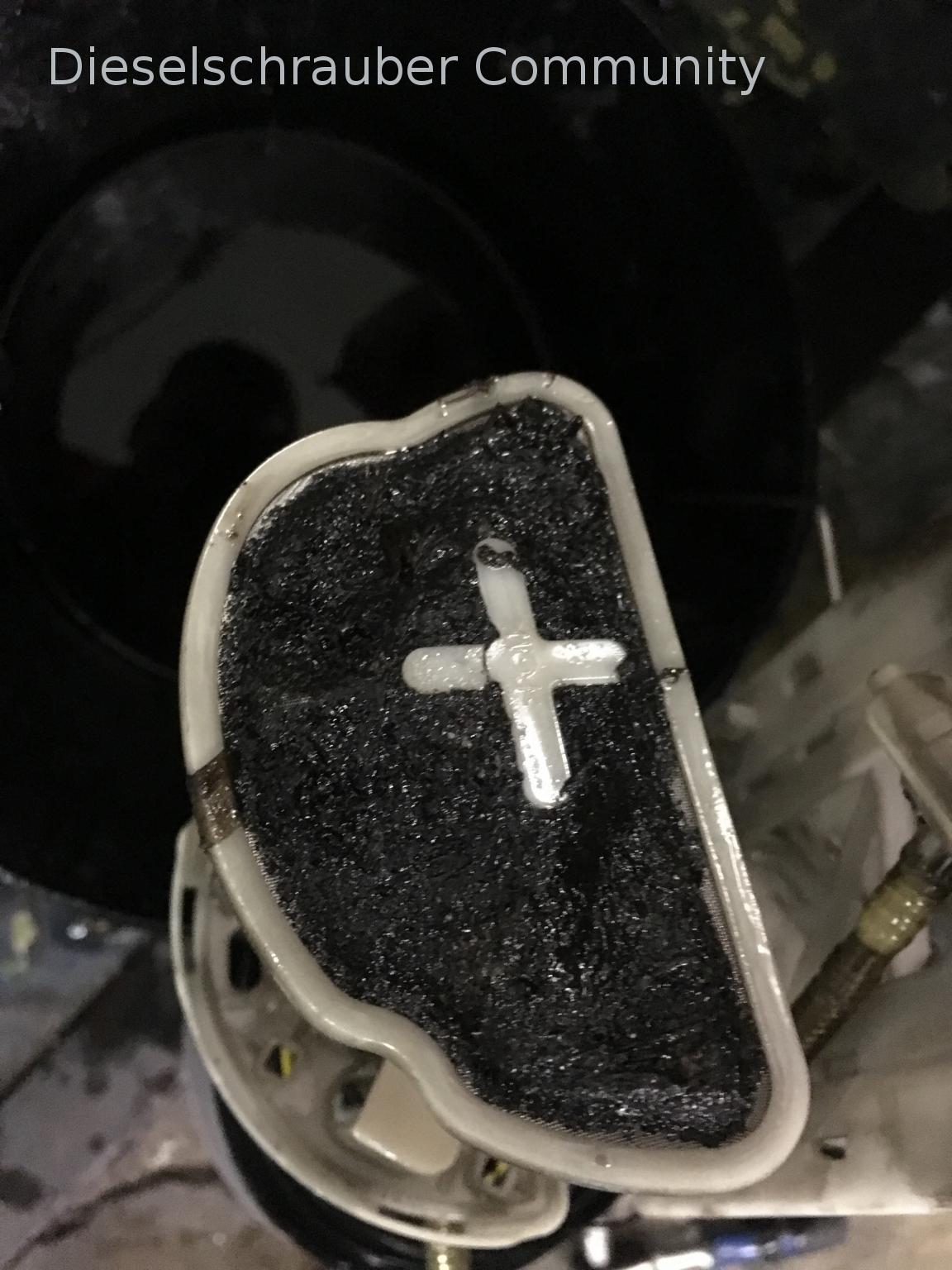

Problem ist jedoch gelöst, lag wohl doch an der Spritzufuhr.
Bild der verstopften Vorförderpumpe ist anbei. Ist schon Wahnsinn was es alles gibt.

Beitrag04-12-2018, 17:11    Titel: Defekte Ansaugklappe möglich? Antworten mit Zitat
So sah das AGR und alles weitere von einem Polo 9N3 aus der in meiner mache war, und ein Brocken hatte sich gelöst und sich zwischen Kolben und Zylinderkopf gesetzt und den Motor blockiert
Würde hier alles demontieren und gründlich reinigen
