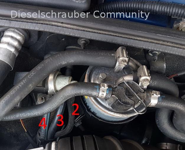

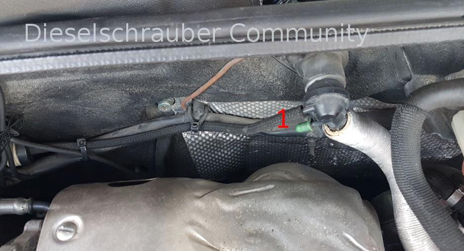

Sodelle habe mal an den Schläuchen die zugänglich sind gepustet und gesaugt icon_lol.gif
Bild 1 Schlauch 1 saugen möglich, Pusten nicht.
Bild 2 Schlauch 2 umgekehrt, wenn ich das richtig gesehen habe ist dieser identisch mit Schlauch 1
Schlauch 3 geht zur VTG, den Schlauch an der Druckdose gelöst, Saugen und Pusten möglich icon_question.gif .... Schauch am Magnetventil gelöst und gesaugt, VTG zieht an und bleibt in Position
Motor gestartet:
VTG ist angezogen, Unterdruck liegt am Schlauch an, genauso bei der AGR.
Wenn ich Schlauch 2 löse geht die VTG runter, wenn ich den Schlauch wieder aufstecke, wird die VTG ganz langsam angezogen. icon_question.gif
Was sagt ihr dazu?
Tobi

Beiträge: 18086
Beitrag18-02-2019, 20:16    Titel: A4 B6 2,5 TDI 180 Ps BAU, Leistungsloch unter ca 2800 U/min Zitieren
Wie langsam? Mach doch mal Grundeinstellung im Motorsteuergerät, Kanal 11.
Motor muss im Leerlauf laufen. Dabei wird die VTG abwechselnd aus/zu gemacht.
Die VTG muss innerhalb einer halben Sekunde wieder zu sein und sich nicht zu quälen.

Beitrag22-02-2019, 11:00    Titel: A4 B6 2,5 TDI 180 Ps BAU, Leistungsloch unter ca 2800 U/min Zitieren
Die Gummitülle am letzten Foto durch die Trennwand zum Wasserkasten war schon mehrfach Ursache für Unterdruckprobleme bei TDI Motoren
