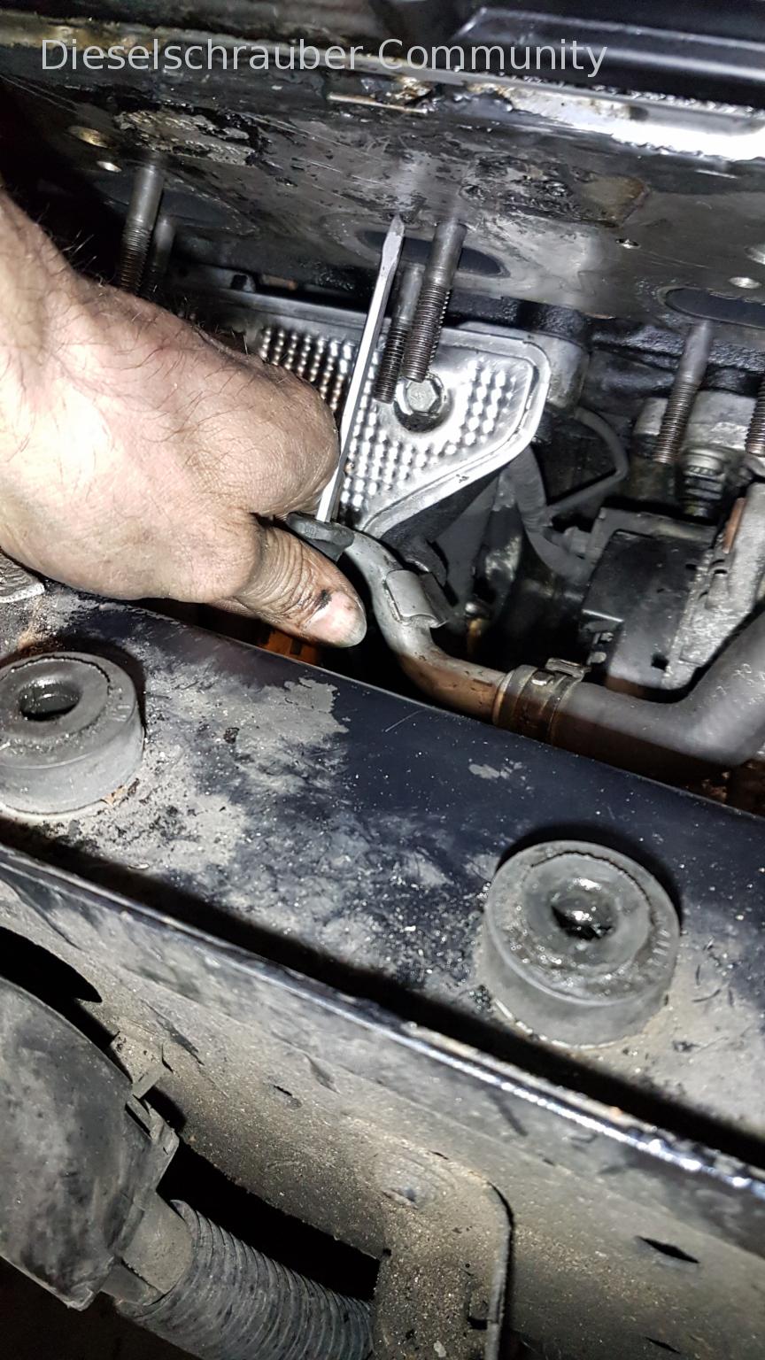

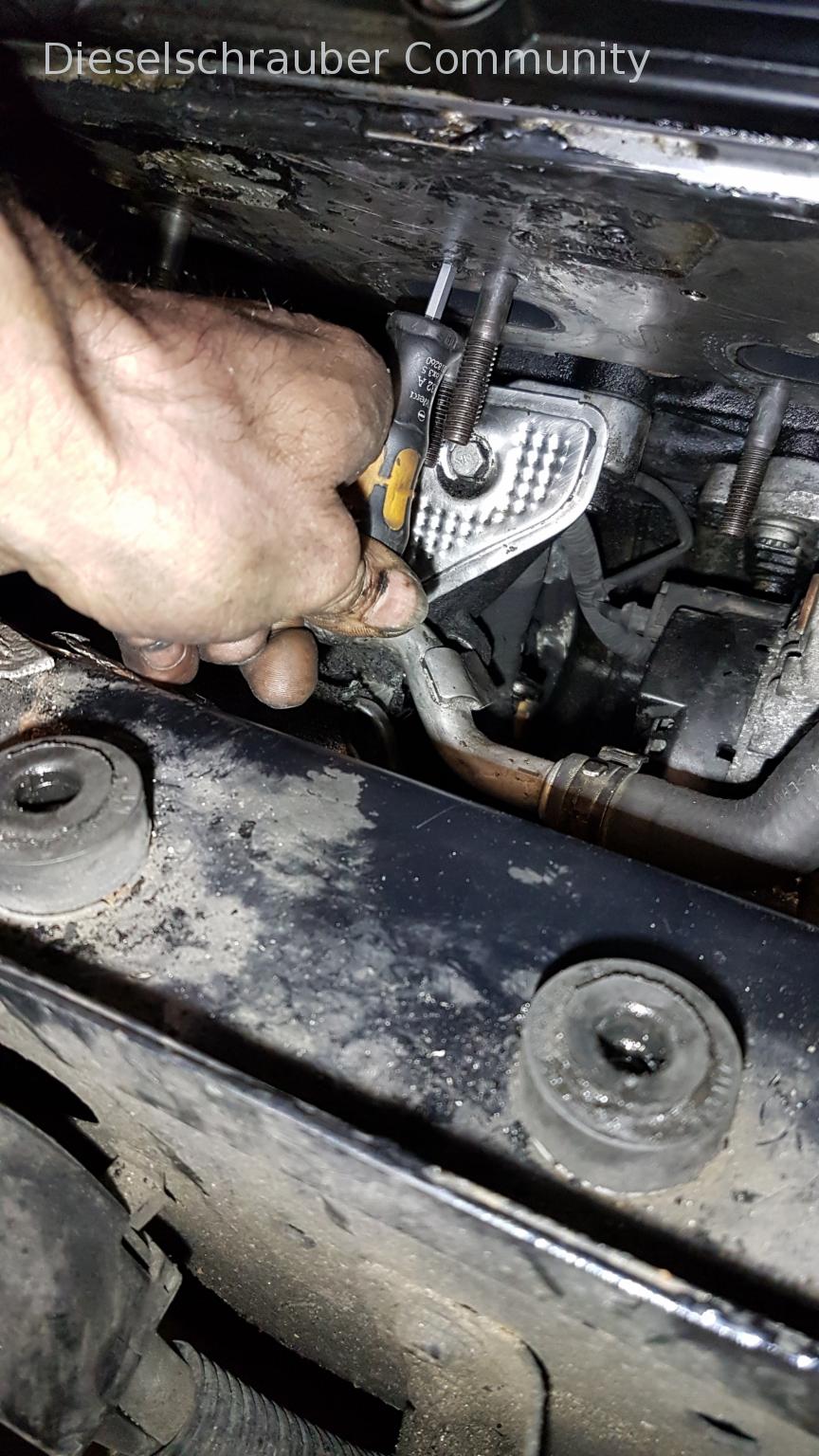

an einem Audi 8K 3.0TDI CCWA Motor habe ich das Problem, dass er an der Abgaskrümmerdichtung Zylinder 2 undicht ist.
Das darüberliegende Ladedruckrohr auch schön mit Ölkohle eingesaut.
Also neue Krümmerdichtung eingebaut, alles sauber mit Drehmoment angezogen. Wunderbare Arbeit.
Haben uns noch gewundert, dass die Dichtung eigentlich noch relativ gut aussah, für die Menge Abgas die dort rauskam.
Motorstart.... Absolut gleiches Problem. Es bläst sofort wieder aus der gleichen stelle raus (welch eine Freude).
Also wieder alles zerlegt.

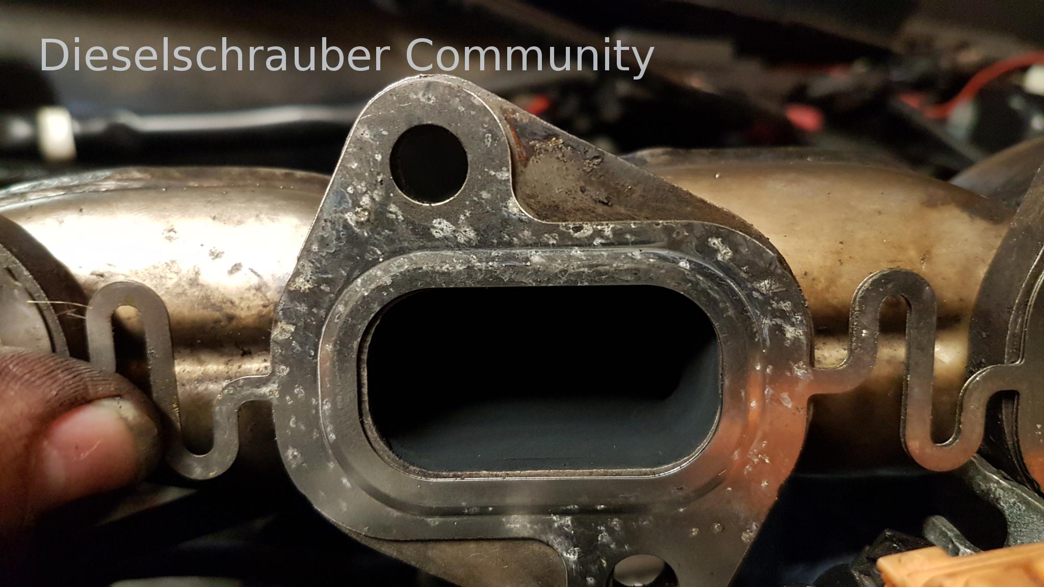

Jetzt habe ich neben dem Stehbolzen eine Bohrung (siehe Bilder) war genommen, die voll mit Abgasschmodder war und ca. 6,5cm in den Kopf hineingeht.
Weiß jemand für was diese Bohrung gut ist?
Denn ich vermute nun dass hier die Undichtigkeit herkommt.
Ich würde nun die Bohrung reinigen und entweder mit einer Madenschraube verschließen oder einen 5,5 Edelstahlstift einkleben.
Diese Bohrung ist auch von der Abgaskrümmerdichtung sauber ausgespart.
Daher habe ich auch angenommen die Krümmerdichtung sei defekt. Ist wohl der Kopf irgendwo gerissen zum Abgaskanal oder zum Brennraum hin.
Hat jemand diesen Fall schon mal gehabt?
Ach ja. Der Abgaskrümmer ist nur Minimal "krumm"
Nach Fühlerlehre ca. 0.05mm. Das sollte die Dichtung locker abkönnen.

Die Bohrungen (ja jeder Zylinder hat eine) auf keinen Fall verschließen, das sind die "Entlastungsbohrungen" für die Injektoren und sind wichtig icon_smile_thumb_up.gif
Jeder Injektor hat 2 Dichtungen:
- einen O-Ring nach oben zum Ventiltrieb hin
- einen Kupferring zum Brennraum hin.
99% ist der Kupferring durchgebrannt. So gelangen teils Abgase am Injektor vorbei, wäre die Bohrung nicht da, würde der Überdruck Richtung Ventildeckel abgebaut und in den Motor strömen. Es könnte so auch Öl in den Brennraum gelangen, deshalb hat der Konstrukteur die Bohrung gesetzt.
Ersetzt werden müssen aber immer beide Ringe und der kleine O-Ring für die Leckölleitung oben am Injektor.
Empfehlung: Mach alle neu, bei war nur einer undicht und vier andere kurz davor. Die Krümmerdichtungen hättest Dir sparen können icon_wink.gif

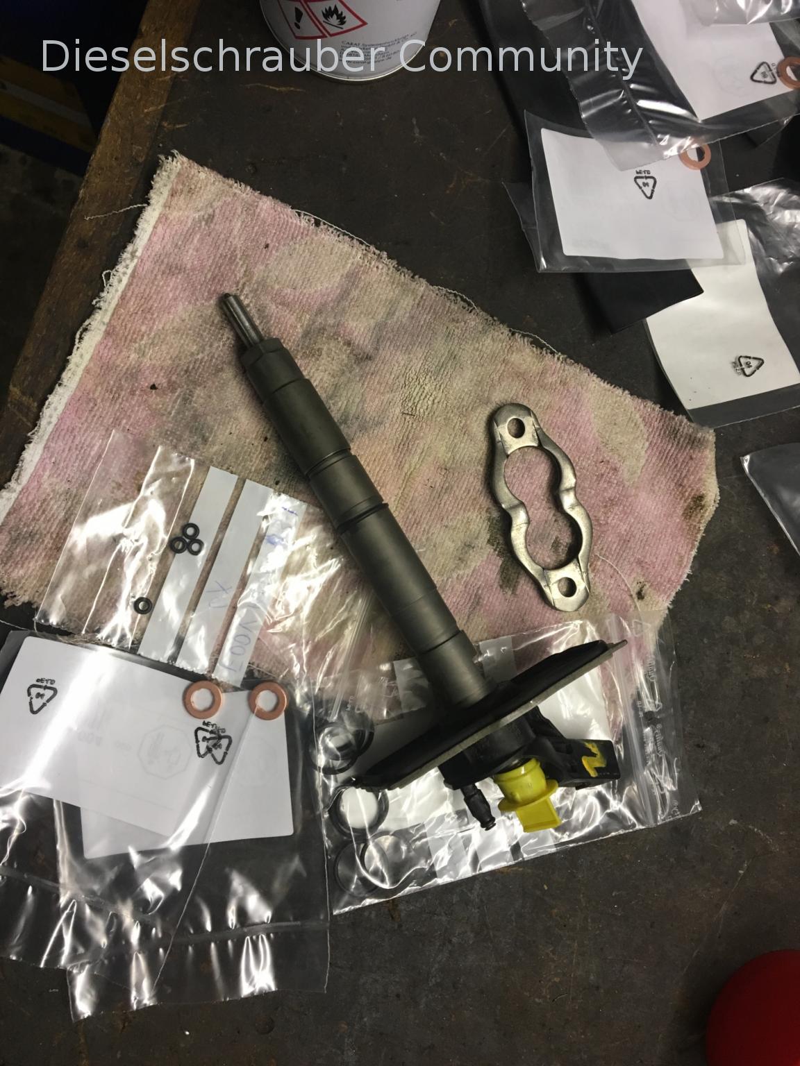

- Blick von oben in den Injektorschacht
- die vier schlechtesten der Kupferringe
- gereinigter Injektor mit neuem O-Ring
Gruß Mpire

Beitrag29-01-2019, 22:39    Titel: Bohrungen im Zylinderkopf Wird übersetzt...
Hallo zusammen
Eure Diagnose war mit goldrichtig.
Injektor war richtig undicht.
Alles schön mit Schmodder voll.
Die Reinigung des Schachtes mit einem OB funktioniert echt gut.
Sehr gute Idee.
Vielen Dank nochmals für eure Hilfe.
Gruß Bolzer
