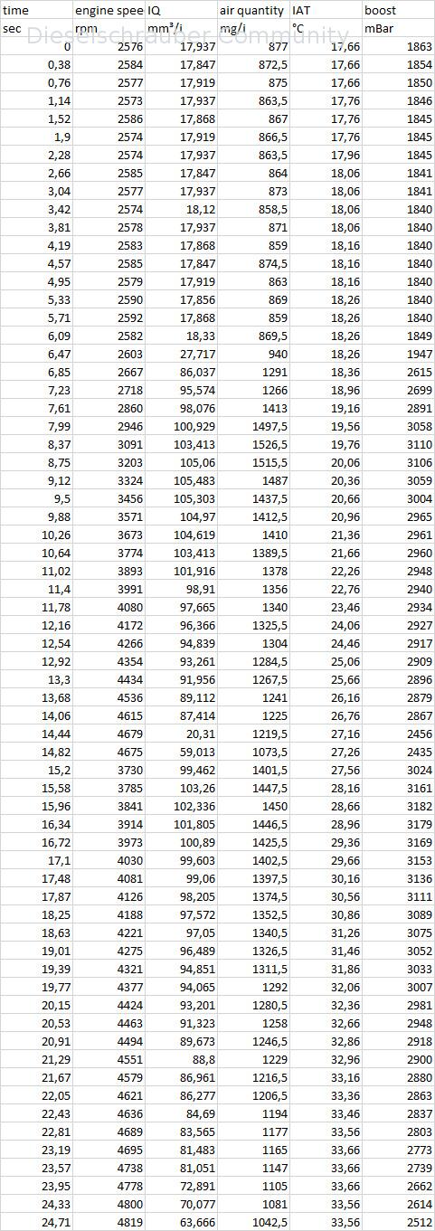

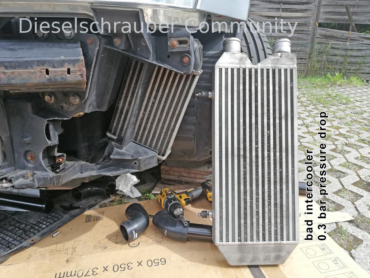

Mit selben Setup habe ich dann einen Vergleich zwischen Serien-LLK und Twinpass-LLK gemacht:
Twinpass-LLK
4425 U/min | 2716mbar | 38,47% VTG
Serien-LLK
4404 U/min | 2782mbar | 32,93% VTG

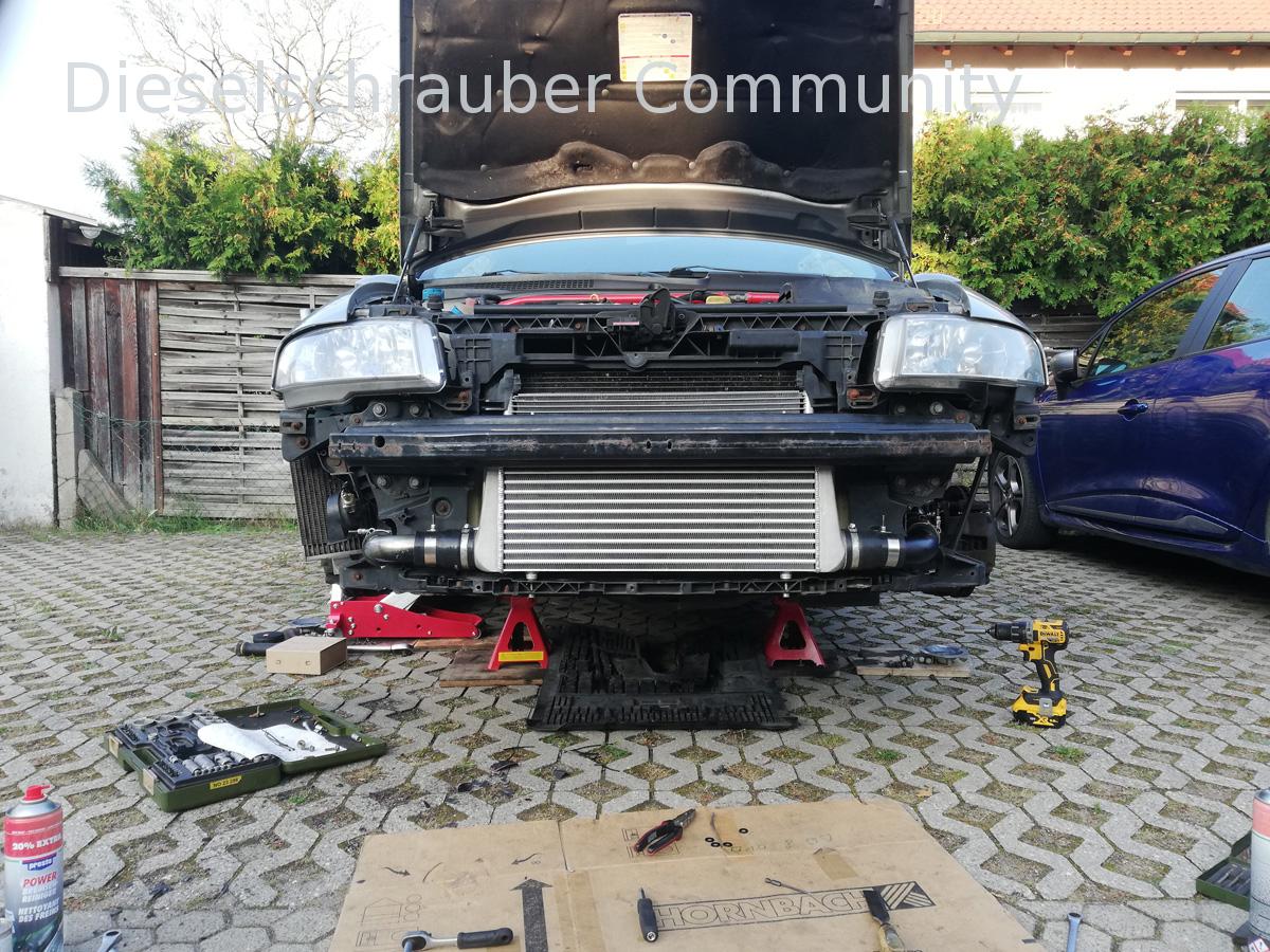

Nun ist ein Tube&Fin LLK von Turbozentrum verbaut.

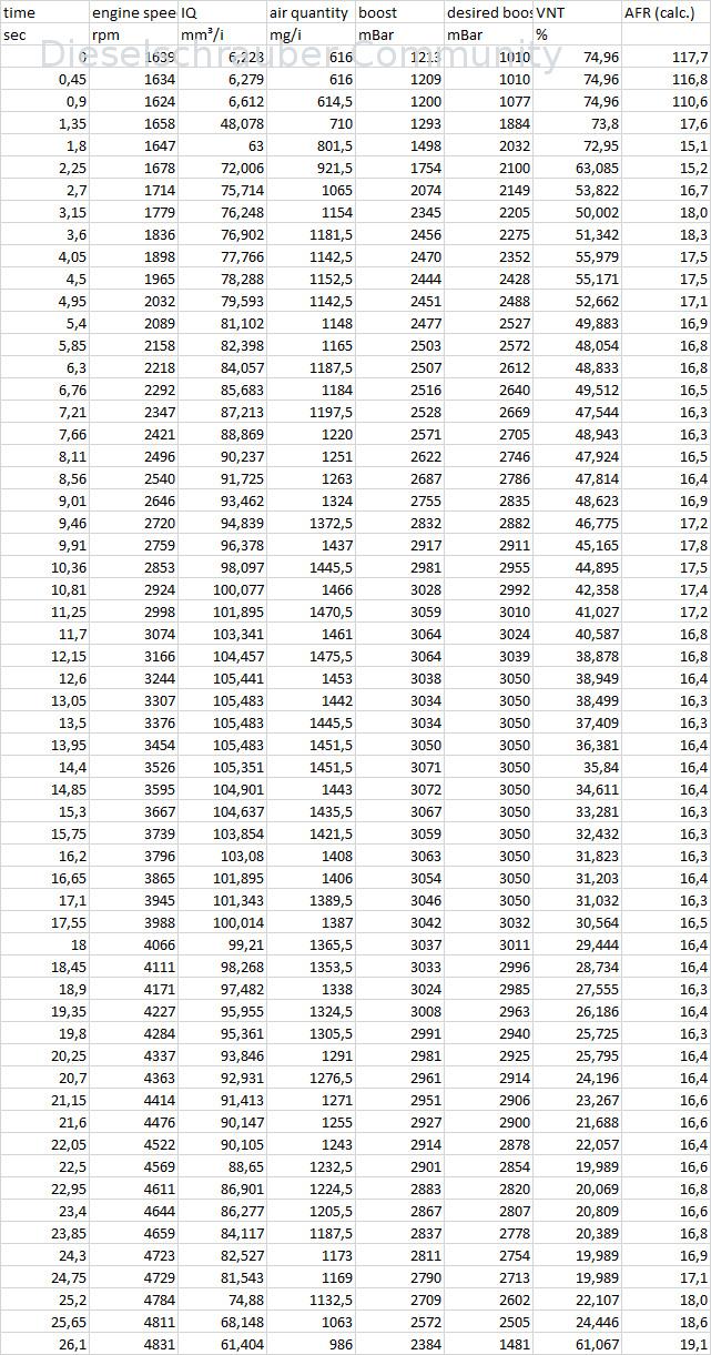

Vergleiche noch mit einem Setup mit mehr LD:
Twinpass-LLK
4453 U/min | 2957mbar | 46,27% VTG
Serien-LLK
4512 U/min | 2970mbar | 33,69% VTG
Tube&Fin-LLK
4570 U/min | 2978mbar | 34,80% VTG
Das Fahrzeug läuft nun seit Ende September mit dem neuen LLK und ist kaum wiederzuerkennen. Ansprechverhalten besser, Abgastemperatur niedriger und deutlich besserer Durchzug.
