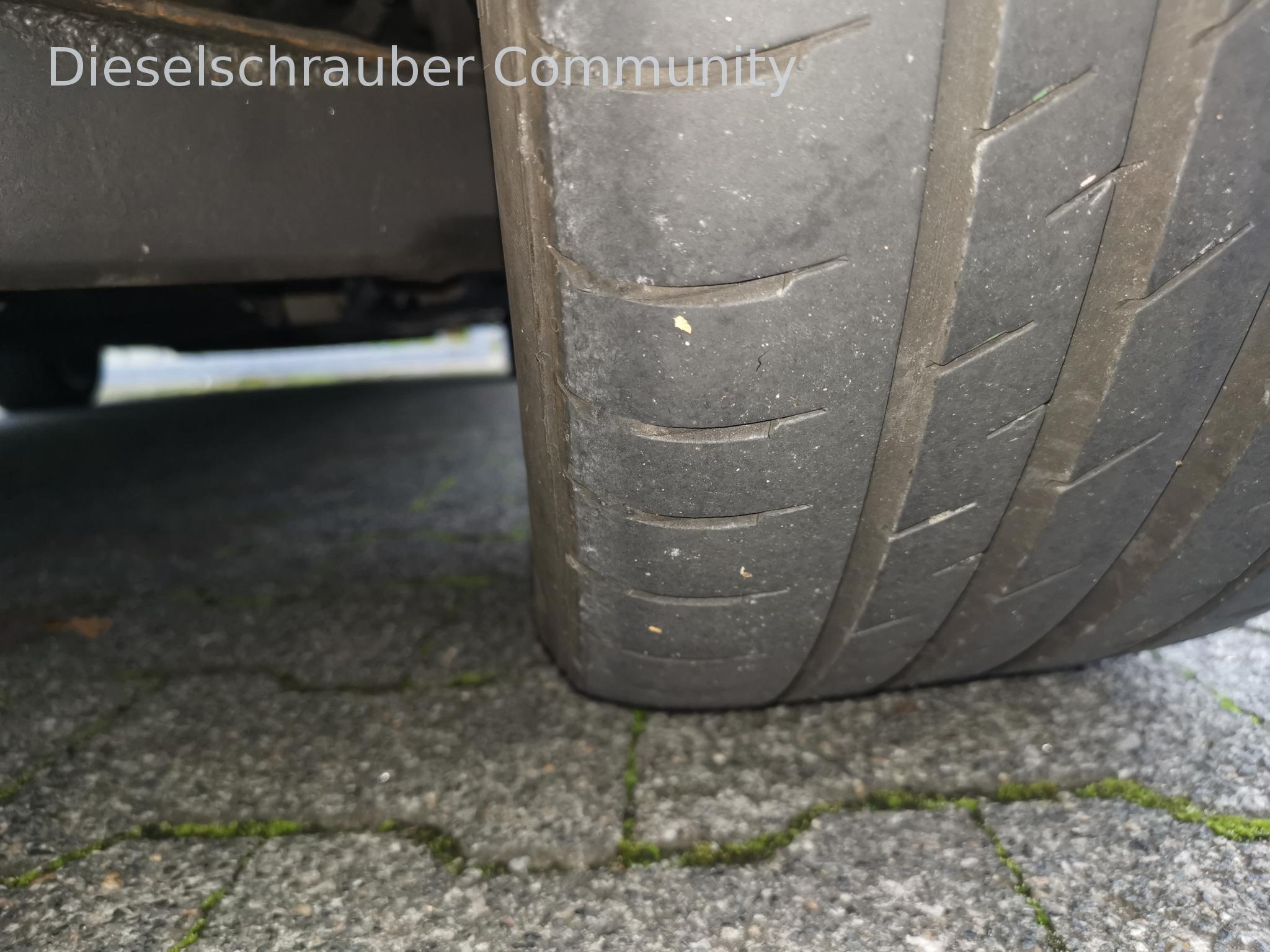

Bei meinem Sharan musste ich mit Erschrecken feststellen, dass die hinteren Reifen, wie bereits im Titel beschrieben, NUR innen stark abgefahren sind. Ich fahre den vorgeschriebenen Luftdruck für diese Dimension. Für vordere Reifen ist die Erklärung simpel.
Was kann der Grund an der HA sein? Dort kann man meines Wissens nichts einstellen.

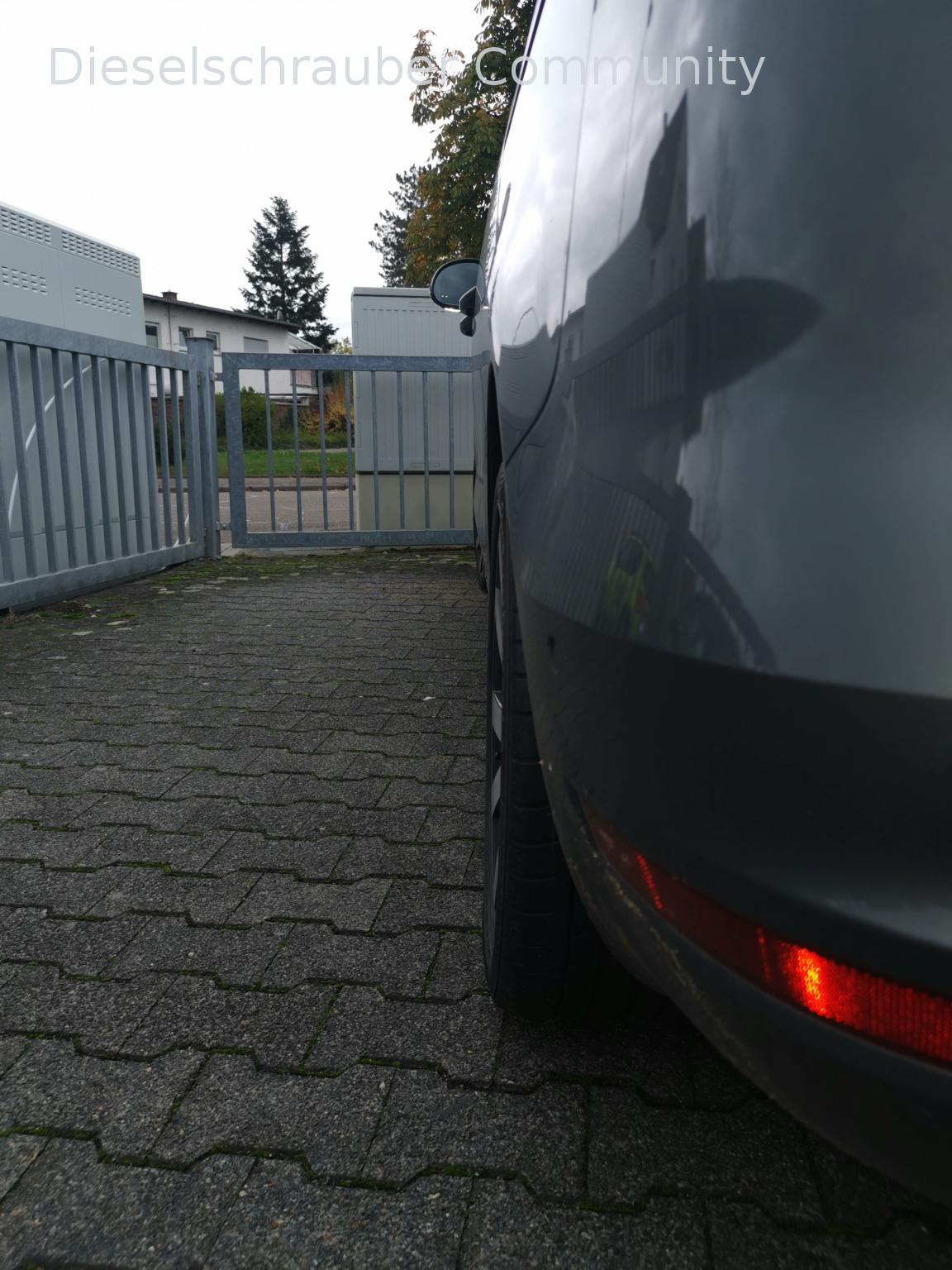

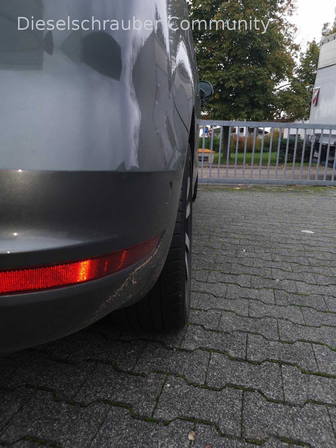

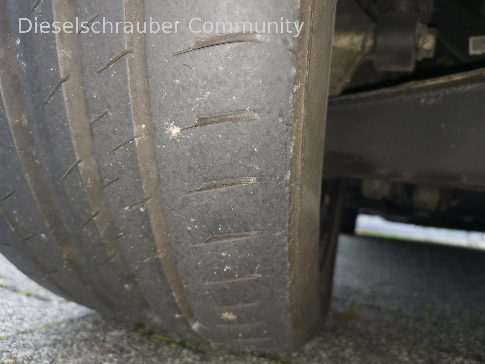

Ich habe Bilder von beiden Seiten angehängt.Ich finde nicht, dass die hinteren Räder besonders einknicken.

Also nach den Bildern zu urteilen, ist da schon ein recht negativer Sturz zu sehen.
Auch beidseitig, wenn ich mal die Stäbe von dem Tor als Anhalt nehme, und beidseitig relativ gleich.
Aber extrem finde ich den Reifenverschleiss nicht.
Und ich meinte auch, dass man beim Sharan den Surz einstellen kann.
Also: einfach mal messen, es gibt da oft weite Toleranzbereiche.
Da kann man ja auch zur Toleranz- Grenze hin einstellen bzw. lassen.

Beitrag21-10-2019, 18:43    Titel: hintere Reifen innen stark abgefahren Zitieren
Was man machen kann:
- vermessen (Sturz);
- Radlagerspiel prüfen;
- Aufhängung prüfen.

Ist mir bei VW/Audi als damaliger Serviceberater oft aufgefallen.
Je größer die Reifen wurden um so mehr waren die Flanken bei recht verschlissenen Reifen innen abgefahren. Am schlimmsten waren die A6 mit 255er Bereifung, da dachte ich sehr oft das dort etwas verstellt ist. Nach dem zehnten Fahrzeug habe ich das irgendwann als normal angesehen. Bei Schmalen Reifen ist mir das aber nie aufgefallen.
Bei deinen Reifen würde ich Steffens Meinung teilen, schlimm sehen die eigentliche nicht aus icon_smile_thumb_up.gif
