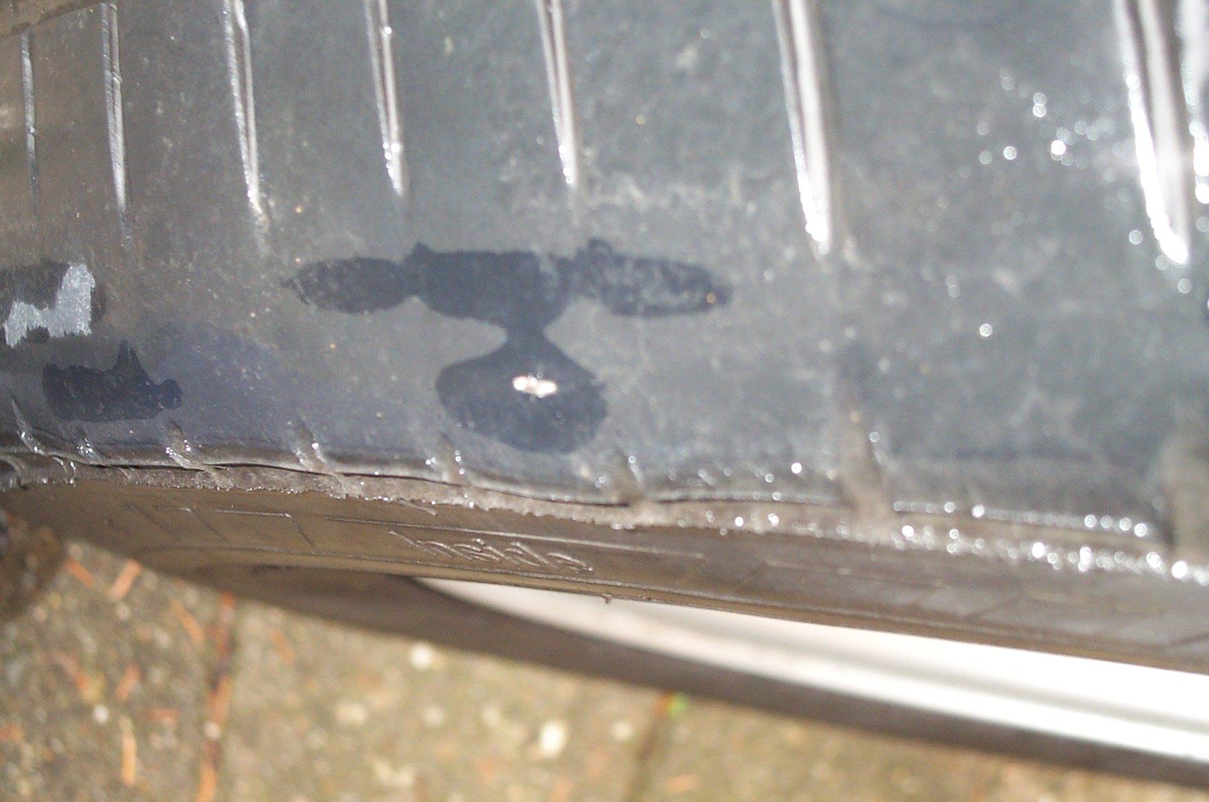

KombiBlue
Mitglied seit: 18.04.2003
Beiträge: 76
Wohnort: D-48165 Münster
Beitrag17-11-2005, 21:53    Titel: Audi: innen stark abgefahrene Reifen an der Vorderachse Zitieren
<<<< Es ist so, dass ab der Innenkante des Reifens fast genau 3cm TOTAL abgefahren
<<<< sind während das restliche Profil aussieht wie an der Hinterachse
Genau das meine ich!

Stefan .
Beitrag18-11-2005, 9:58    Titel: Audi: innen stark abgefahrene Reifen an der Vorderachse Zitieren
Ja, genau so siehts aus.
