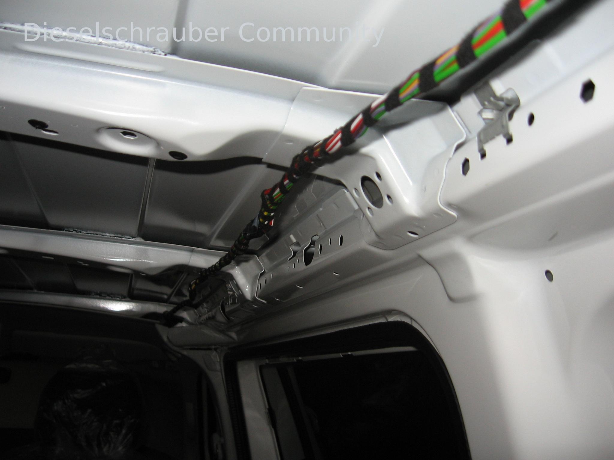

das beim T6 verbaute Radio Composition Audio besitzt in der Regel 2 Lautsprecher in den Türen mit 2 parallelgeschalteten Hochton-Lautsprechern in den A-Säulen.
Das Radio besitzt aber 4 Lautsprecherausgänge, so dass im Laderaum weitere 2 Lautsprecher nachgerüstet werden können (mit VCDS codierbar am Radio).
Sinnvoll, wenn der Kastenwagen ausgebaut wird und hinten eine Rücksitzbank/Schlafbank erhält.
Leider fand ich beim Neukauf die Konfigurationsoption mit Lautsprechern hinten und dem Basisradio nicht, war auch nicht bekannt. icon_confused.gif
Also flugs Radio und Deckenverkleidungen im Laderaum ausgebaut.
Am sinnvollsten erscheint mir die Verlegung der Lautsprecherkabel durch die A-Säulen nach oben und oben am Dach entlang nach hinten.
Die Dachverkleidung lässt sich durch Aufschrauben der Plastikhalterungen leicht entfernen, die Verbindungsleiste wird mit einem flachen Schraubendreher vorsichtig vom Dach abgehebelt.
Beim Radio muss man zuerst die Blende rund um das Radio entfernen. Man beginnt mit einem flachen Hebelwerkzeug (Sachel o.ä.) und einer Unterlage zum Schutz vor Kratzern, auf der Unterseite.
Zuerst löst man die unteren 4 Rastnasen, dann hebelt man mit einem längeren Schraubendreher von unten die oberen Rastnasen auf.
Das Radio kann dann heraus geschraubt werden.
Falls irgendwann eine Rückfahrkamera eingebaut werden soll (nicht vom Composition Audio unterstützt), bietet es sich an, mit den Lautsprecherkabeln eine Videoleitung zu verlegen. icon_idea.gif

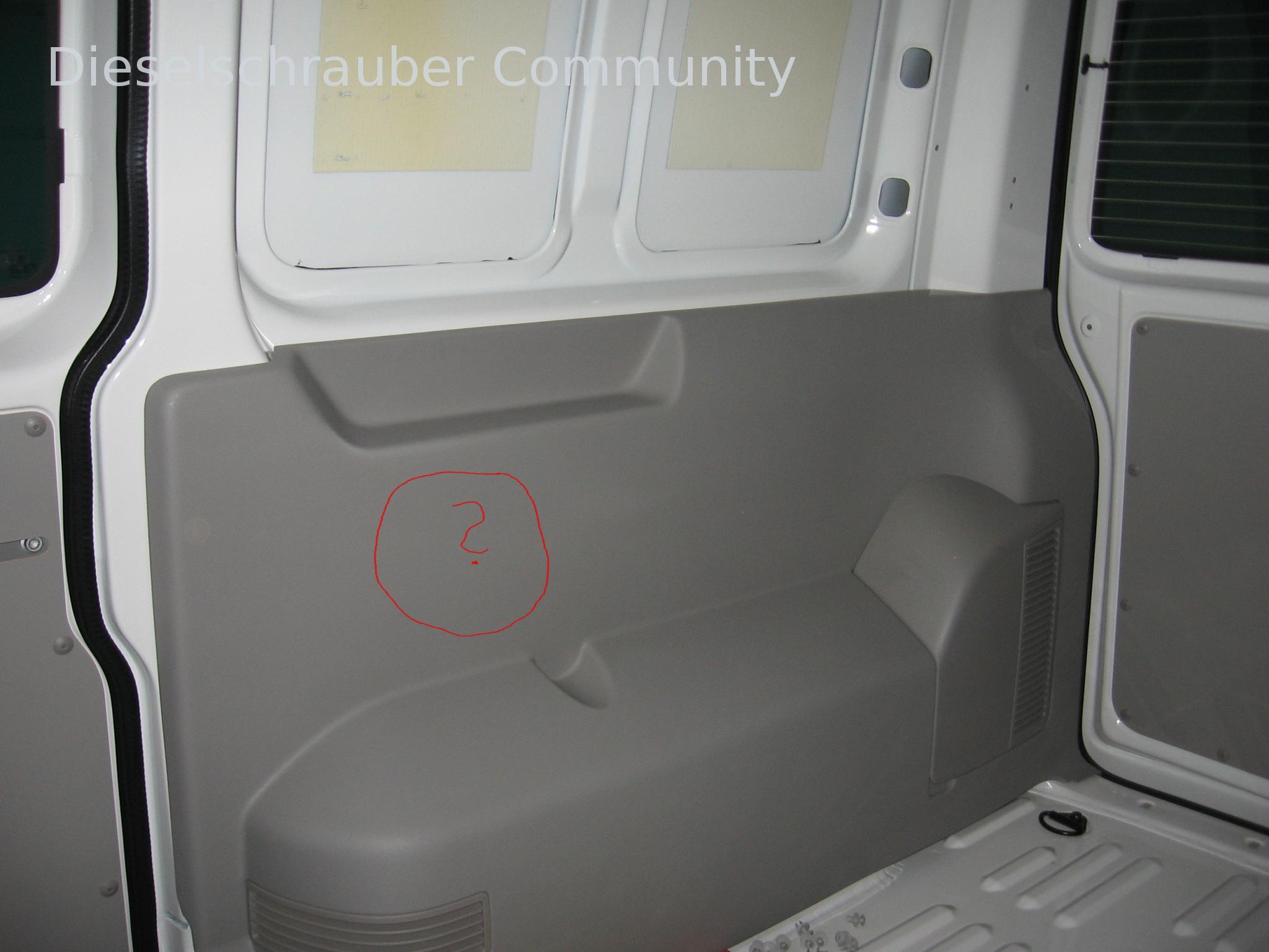

Danke für die Hinweise! Vielleicht sollte ich noch erwähnen, dass die örtlich abgesetzten Hochtöner nicht so einfach zu realisieren sind, da der Einbauplatz beschränkt ist.
Rechts oben kommt bereits eine Verkleidung mit Tasche und Licht der Schiebetür hin, als Einbauort war daher die graue Plastikverkleidung des Zuheizers gedacht.
Auf der gegenüberliegenden Seite habe ich noch keine wirkliche Idee, da dort eine Möbelzeile eingebaut wird. Evtl. in die Verkleidung des Blechs hinten links, es ist dann noch ein Spalt zwischen Möbelzeile und Dach wo der Sound nach oben kann.
Akustisch sicher alles andere als perfekt.
Ideen sind willkommen.

Mpire
Avatar-Mpire
Mitglied seit: 19.10.2009
Beiträge: 351
Wohnort: Oberpfalz
2019 Skoda Octavia
Beitrag29-04-2018, 22:55    Titel: Radioausbau T6, Nachrüstung hintere Lautsprecher Kastenwagen Zitieren
Servus
Was spricht gegen flache Einbaulautsprecher in die hinteren Heckklappen/Türverkleidungen?
Hätte auch den netten Nebeneffekt bei geöffneten Türen etwas Musik nach draußen zu bringen, wenn man mal im Freien entspannt icon_wink.gif
Die BMW-E39-Baureihe hatte beim Touring die Lautsprecher im Himmel verbaut.
Ließe sich bestimmt mit Einbaukonsolen aus Kunststoff oder Holz verwirklichen. Könnte man lackieren oder mit Stoff/Leder beziehen.
Gruß Mpire

Lässt sich das Einbauloch vergrößern? Falls nicht, dann schaffen aufschraubbare Distanzringe Platz für die minimal größeren Lautsprecher. -> Lässt sich unter einem der vorderen Sitze Platz für einen kleinen Subwoofer finden?

Du hast aber sicher nicht zwei Schiebetüren, richtig? Dann hast du an der Wand hinter dem Fahrersitz Platz, um einen kleinen aber unbedingt aktiven Subwoofer (d. h. mit eigenem Verstärker) hochkant anzubringen. Bass ist nicht direkt ortbar, die Laufzeitunterschiede zu Mitten und Höhen sollten nur nicht zu groß werden. Stabil befestigen, damit nichts ungewollt klappert oder dröhnt. Ich hoffe nur, dass das Radio einen extra Ausgang für externe Verstärker bereitstellen kann und man nicht den unglücklichen Weg über einen High/Low-Adapter gehen muss, der das benötigte Signal aus den Lautsprecherausgängen abgreift.
Die mageren Endstufen des Autoradios könnten für Mitten und Höhen gerade noch ausreichen. Allerdings sollten sie dann die Energie für den nicht benötigten Bass auch nicht aufbringen müssen. Vermutlich hast du keine andere Möglichkeit, als über die Klangreglung die Bässe weitgehend raus zu drehen. Wenn man es sauber machen will, dann sollten die verbleibenden Lautsprecher passend geweicht werden, damit jedes System wirklich nur den Teil des Frequenzspektrums bekommt, den es umsetzen soll.
Mein Vorschlag ist so sicher keine optimale Lösung. Allerdings sollte ja das originale Radio unbedingt erhalten bleiben und mit dieser Krücke wird jede weitere Bastelei eine Bastelei bleiben. Ich würde mich vom Werksradio verabschieden. Jedes andere Radio kann mehr und klingt sicher besser - selbst für unter 100 EUR.
Beiträge: 18093
Beitrag14-05-2018, 10:24    Titel: Radioausbau T6, Nachrüstung hintere Lautsprecher Kastenwagen Zitieren
Stimmt, da ist dann eine Möbelzeile aber unten dürfte noch Platz sein. icon_smile_thumb_up.gif
