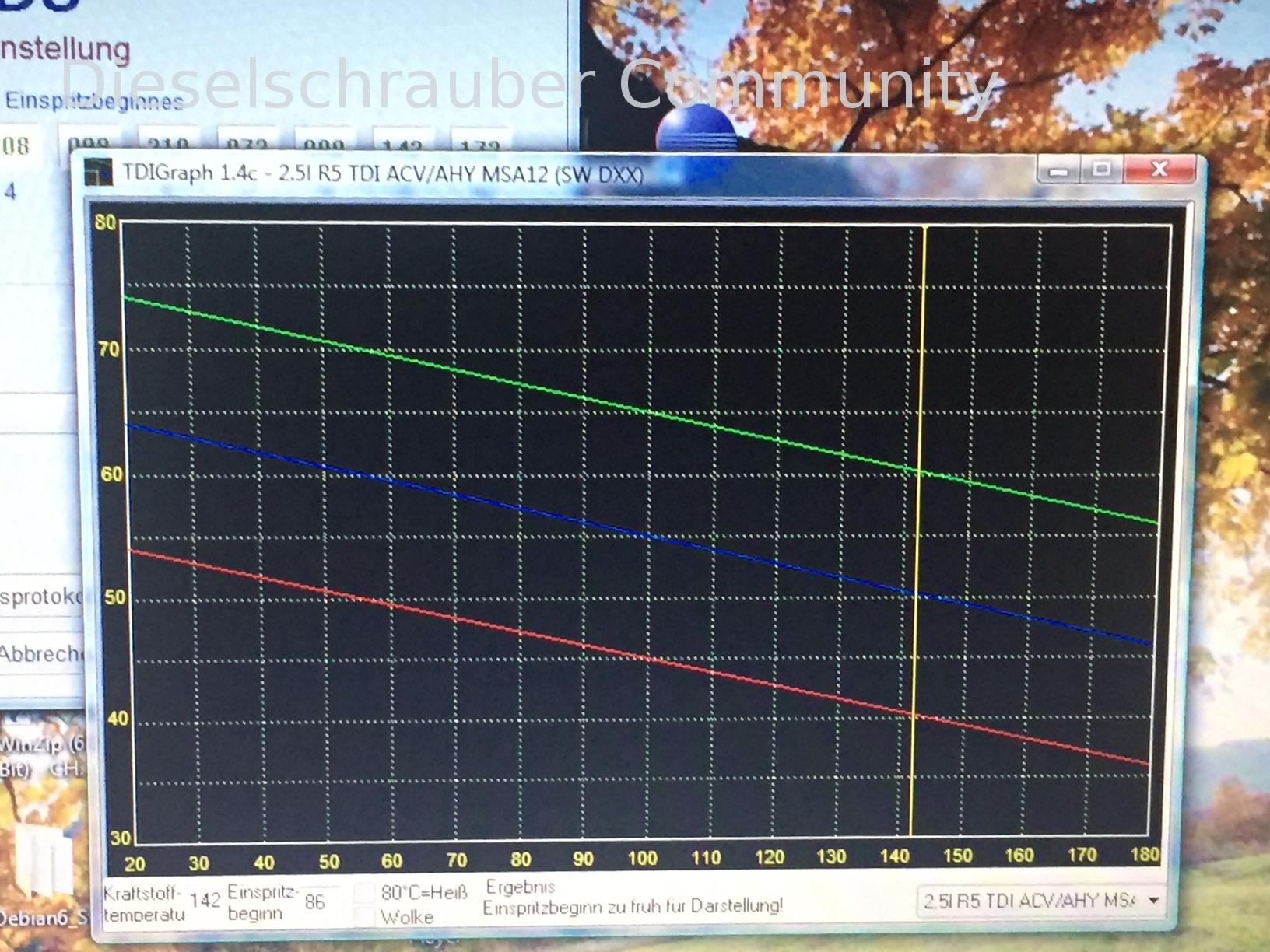

Problem: Der Förderbeginn springt von Förderbeginn-Früh bis Förderbeginn-Spät hin und her.
Das einzige Problem welches sich dadurch ergibt, wäre ein rhytmisches, gefühltes Aussetzen eines Arbeitstaktes eines Zylinders im Abstand von c.a. 0,5 Sekunden, welches aber nur gefühlt ist und vermutlich garkein Aussetzer ist. Wenn der Motor warm ist, ist das weg.
Bei der Stellglieddieagnose wird das Spritzverstellventil hörbar (Motorgeräusch) angesteuert und funktioniert daher wohl.
Ich hab mal ein Foto vom TDI-Graph mit Wolke gemacht.
Vielen Dank im Voraus für eure geschätzte Meinung!

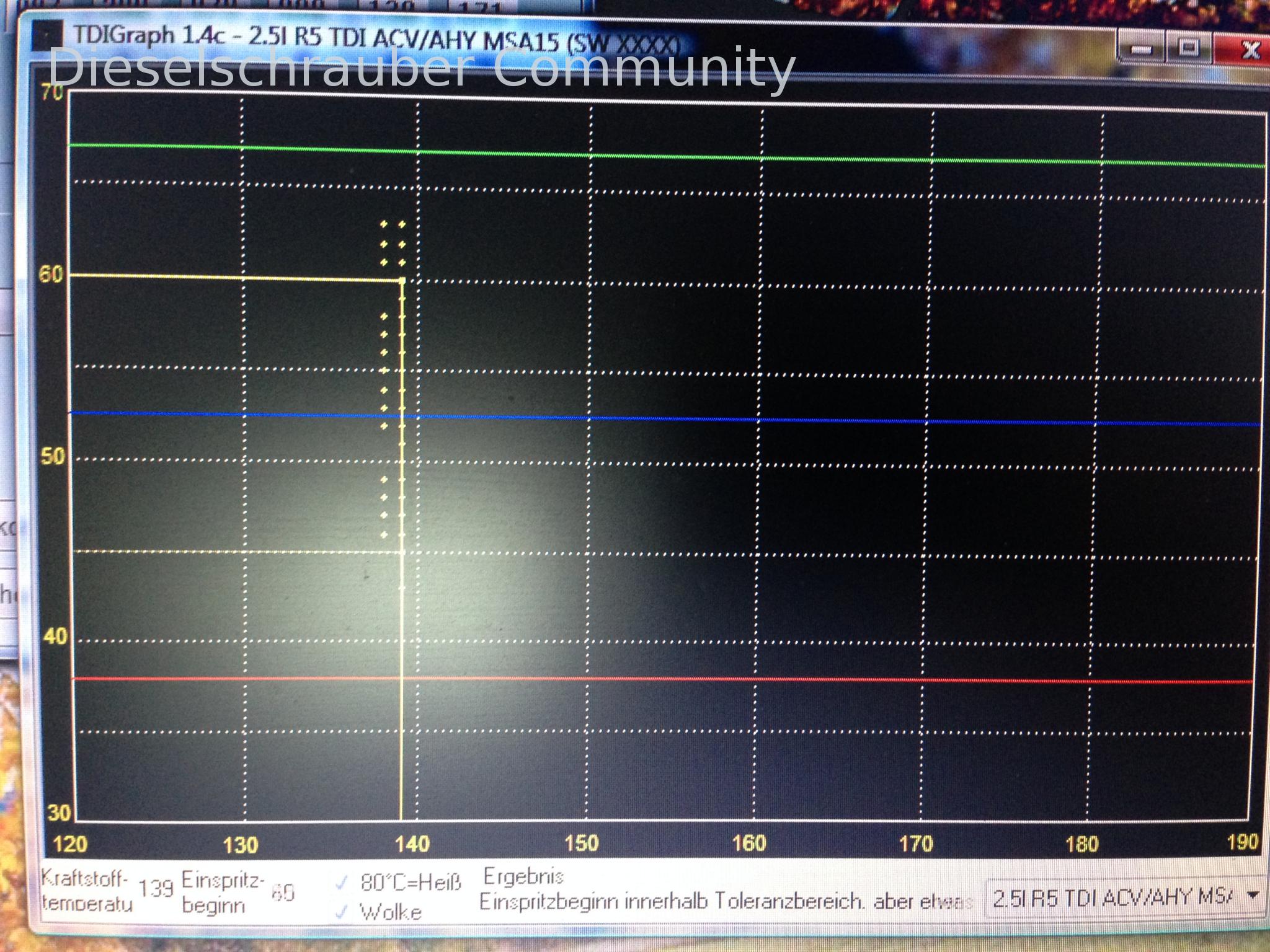

Ich habe die Pumpe nun bei einem "VP37 Profi" überholen und einbauen lassen mit dem Ergebniss dass der Motor nun im Leerlauf noch unrunder läuft.
Nachdem ich den Förderbeginn überprüft habe musste ich feststellen dass dieser viel zu früh ist
Ich habe den Bus dort abgegeben mit dem Hinweis dass der Förderbeginn herumtänzelt. Das macht er noch immer nur halt extrem früh. Sehr sehr ärgerlich so was und dann ist man auch noch um über 1000€ leichter!
Der Kraftstofftemperatursensor scheint auch nicht zu funktionieren. Kann mir nicht vorstellen dass der Kraftstoff nach 10 Minuten Fahrt schon 140 Grad hat.

ein geringes (!) Springen des Förderbeginns ist normal, das im Bild am Anfang des Themas aber nicht, vielleicht die Hälfte oder ein Drittel.
Die "Out" Schraube am Kraftstoffrücklauf der Einspritzpumpe wurde nicht durch eine andere ersetzt? Wichtig für den Innendruck der Einspritzpumpe.
Luft/Schaum im Diesel kann auch zum Springen führen, da sich Luft im Gegensatz zu Kraftstoff viel mehr komprimieren lässt, auch da auf den durchsichtigen Schlauch für den Kraftstoffrücklauf schauen.

Schau' doch mal wie weit der Spritzbeginn in °KW im Leerlauf hüpft, evtl. ist alles gar nicht so wild. Vorsichtshalber vielleicht nochmal versichern, daß die beiden Zahnriemen wirklich richtig laufen und die Spanner funktionieren.

Es sind insgesamt 2 Grad in welchen der Förderbeginn sich hin und her bewegt.
Kann leider nicht beurteilen ob das viel oder wenig ist, aber mein AFN hatte sich nur minimal auf und ab bewegt, vielleicht 0,5 Grad.

Genau, das ist zuviel. Ein wenig mehr als beim AFN hätte ich durch die zwei Zahnriemen erwartet. Die beim AFN genannten Schwankungen kenne ich in etwa auch vom meinem Ex AHF.
