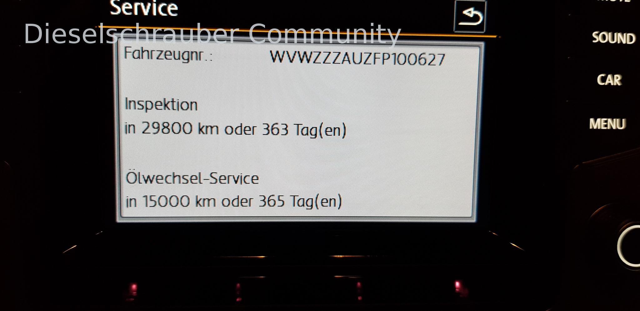

Soweit war auch alles in Ordnung, die Werte im Steuergerät passen alle meines Erachtens nach. Nun jetzt zu meinem Problem. Im Display des Infotainmentsystems werden für den nächsten Ölwechsel anstatt 30000 km und 730 Tage nur 15000 km und 365 Tage angezeigt. Dachte zuerst, dass vielleicht die minimal Werte angezeigt werden. Aber sie meinte, es stand schonmal 30000 km und 730 Tage dort. Die angezeigten Werte nehmen auch korrekt ab nach gefahrenen Km und Tage. Überseh ich irgendnen Parameter, der noch angepasst werden muss oder muss ich im Infotainmentsteuergerät noch Parameter ändern? Vielleicht kann mir ja hier jemand bei meinem Problem helfen icon_biggrin.gif

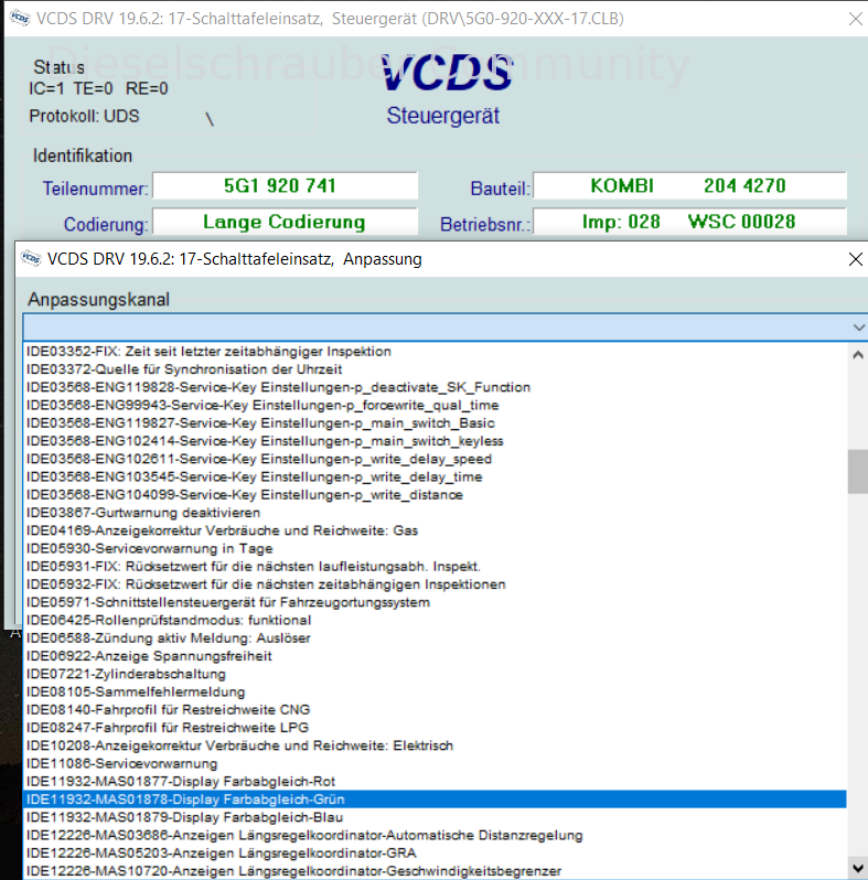

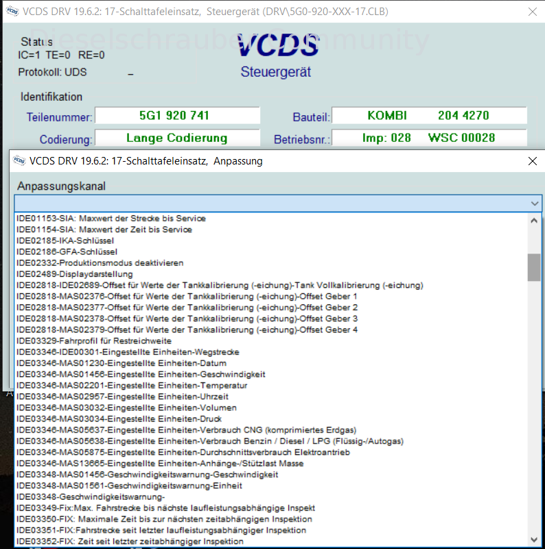

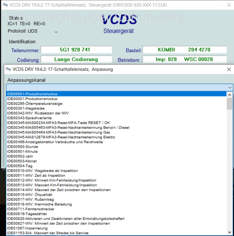

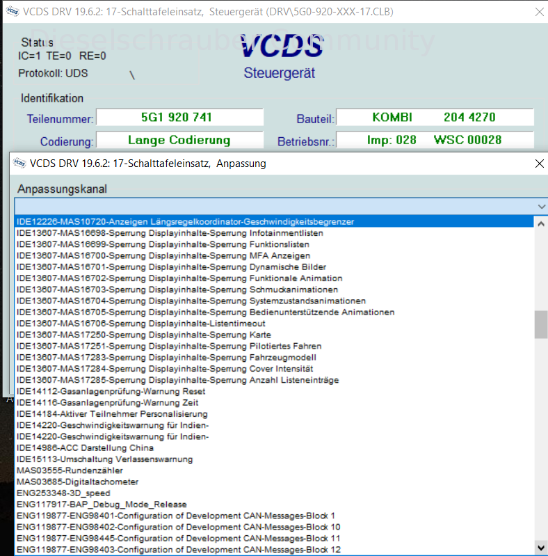

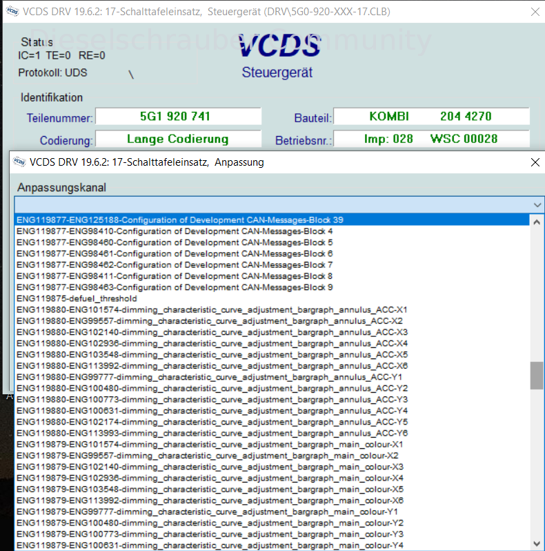

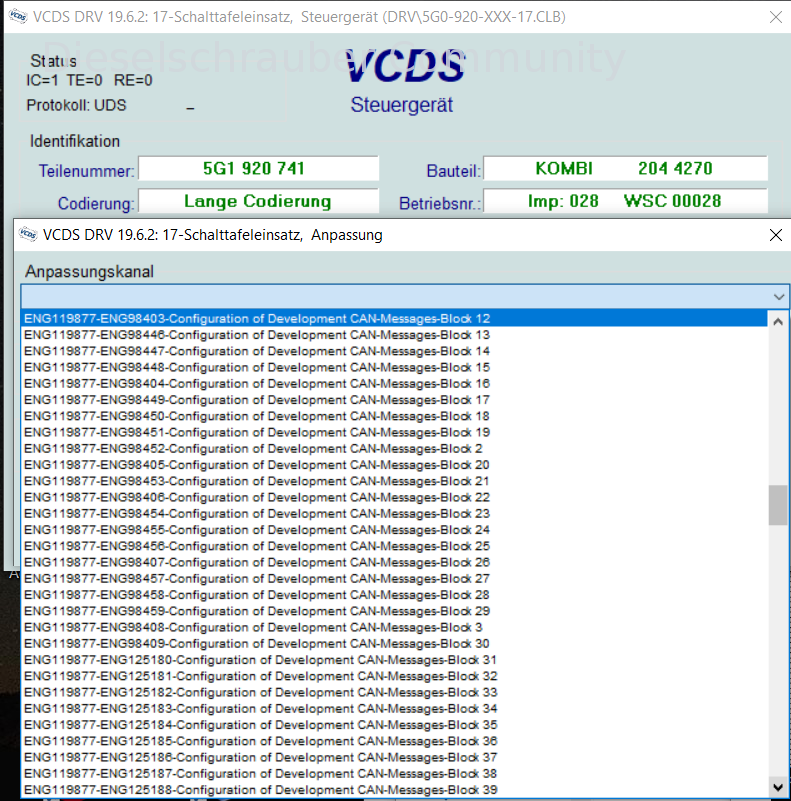

Sieht eigentlich gut aus, kannst Du einen Screenshot machen, welche Anpassungskanäle es bei Dir gibt?
Evtl. war vorher schon etwas falsch eingestellt.
VR6machine
Mitglied seit: 27.05.2019
Beiträge: 15
Beitrag29-04-2020, 23:12    Titel: WIV rücksetzen, falsche Werte im Infotainment Zitieren
Ok, ich mach mal nen Screenshot von den Kanälen. Kann aber ein paar Tage dauern, je nachdem wie sie Zeit hat das Fahrzeug mal vorbei zu bringen.
VR6machine
Beiträge: 15

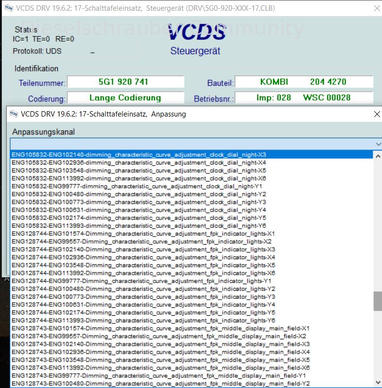

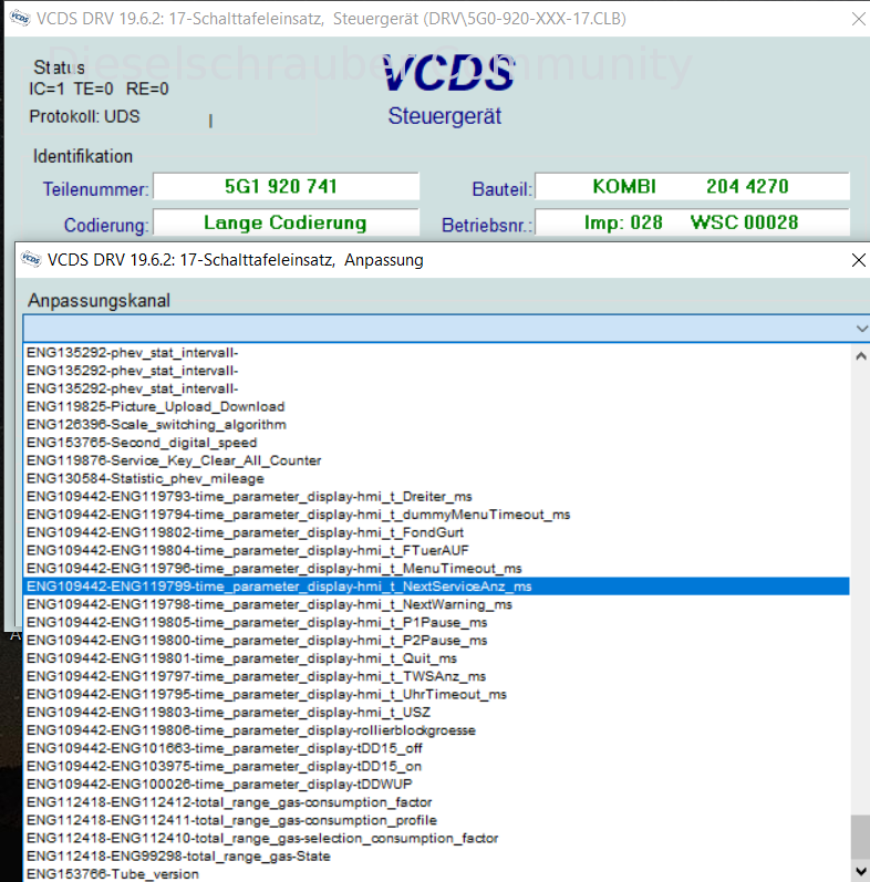

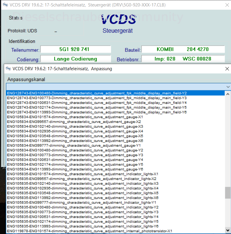

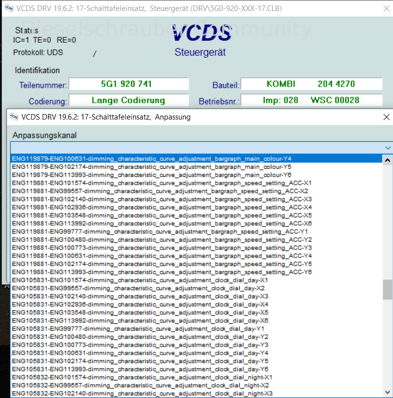

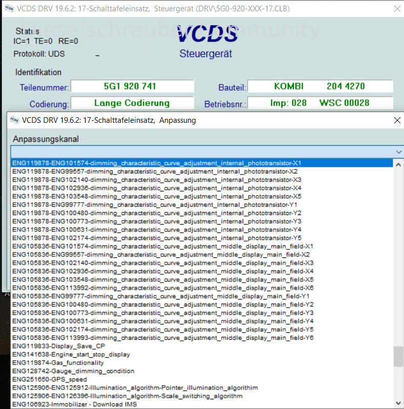

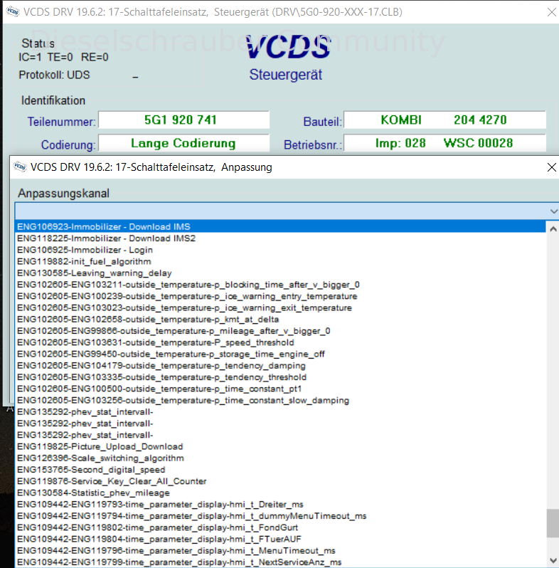

Beitrag01-05-2020, 13:43    Titel: WIV rücksetzen, falsche Werte im Infotainment Zitieren
So, hatte das Fahrzeug gestern Abend da, ging doch relativ zügig. Hab mal die Screenshots von den Anpassungskanälen gemacht.

Beitrag01-05-2020, 13:59    Titel: WIV rücksetzen, falsche Werte im Infotainment Zitieren
Hast Du schon IDE000342 Rücksetzen der WIV neu gesetz?
Ansonsten IDE000510 - IDE000515 konrollieren bzw. neu setzen.
Das muss so funktionieren.
