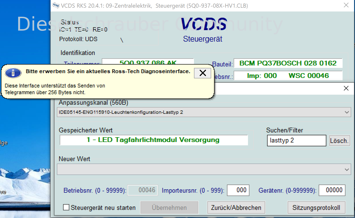

ich habe 2016 über den Dieselschrauber-Shop obig genanntes Interface erworben. Nun wollte ich im BCM etwas anpassen und erhalte die Meldung das
"Dieses Interface unterstützt das Senden von Telegrammen über 256 Bytes nicht"
Ist das Interface wirklich zu alt für meinen Sportsvan aus 2015?

ich empfehle die 3er-Variante vom HEX-V2 (wenn nur für eigenes Auto):
https://shop.dieselschrauber.org/vcds-hex-v2-p-329.php
oder für den Werkstatteinsatz:
https://shop.dieselschrauber.org/vcds-interface-upgrade-p-342.php
