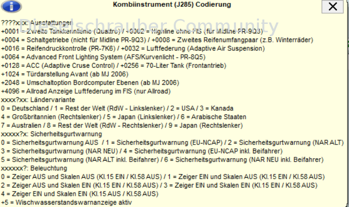

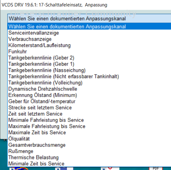

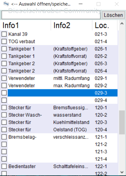

Autoscan, Screenshots zu Codiermenü, Anpassungsoptionen und MWB.
Das zweite Datenpaar hätte ich in MWB 29-3 und 29-4 erwartet. Ich wüsste auch gar nicht wo/wie man die Werte eingibt.

Umschalten per Codierung +0008 zweites Reifenumfangpaar oder halt nicht.
Bei den Messwerten schon nach "zweit" oder "reifenum" gesucht? Ist oben in der Liste eintippbar.
Vielleicht kann man auch nur zwischen 2 festen Radumfängen umschalten?

also Deine Codierung vom KI ist 7273058.
Relevant für die Reifensache ist 7273, was sich zerlegt in 4096 + 2048 + 1024 + (0 * 512) + (0 * 256) + (0 * 128) + 64 + 32 + (0 * 16) + 8 + (0 * 4) + (0 * 2) + 1.
Es ist also die zweite Reifenkombi aktiv. Um die andere zu aktivieren, muss 8 abgezogen werden, d.h. 7265 ist der neue erste Teil der Codierung.
Komplette Codierung lautet dann: 7265058
Schon geprüft? Fies ist, dass nur die ersten 4 Stellen eine Bitmaske sind, also einfach 8 von der gesamten Codierung abziehen ist nicht...
