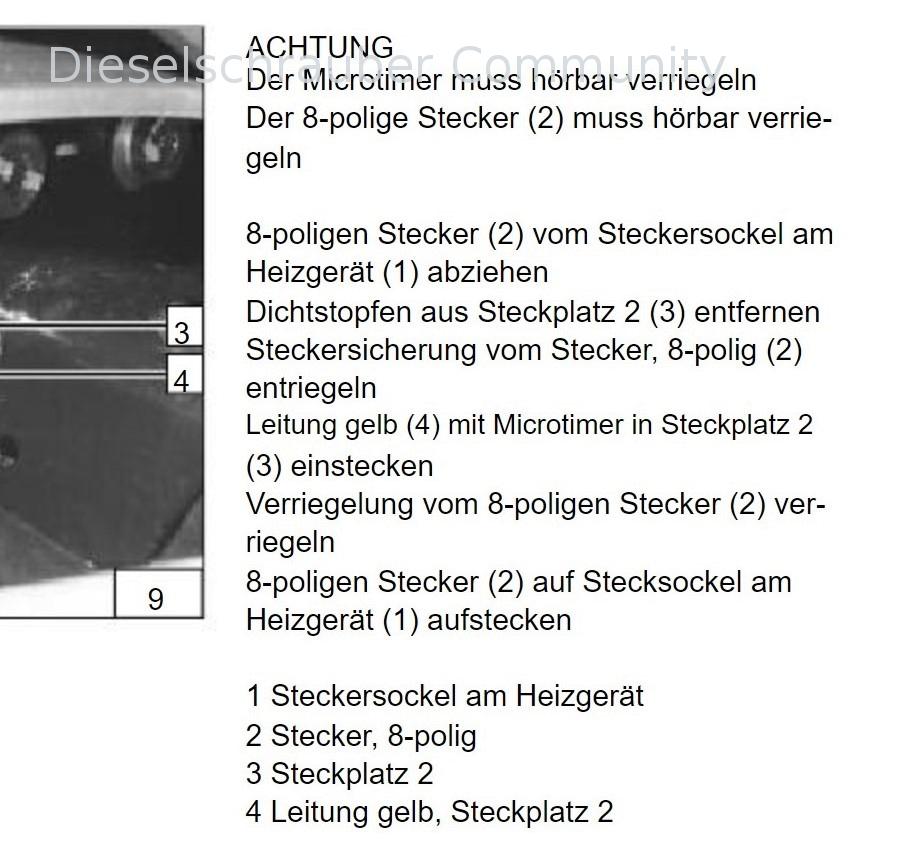

Seat Alhambra 7N hat keine Funktion der Standheizung.
Der Fehlerspeicher zeigte Masseschluß Temperatursensor an, die wurden getauscht, ich konnte die Fehler löschen, jedoch immer noch keine Funktion.
Ich kann den Zuheizer im Werkstattmodus starten, habe auch weiterhin keine Fehler gespeichert. Das Heizgerät ist entriegelt es ist ein Webasto Kabelsatz mit Funkfernbedienung verbaut. Die Lüftung springt an, jedoch keine Wasserpumpe und auch kein Heizgerät.
Hat jemand eine Idee? Was muss denn beim Kabel zum Ansteuern auf dem Heizgerät Pin 1 rauskommen? Das kommt von drinnen raus.

Guten Abend,
ich versuche mich mit deiner Standheizung zu beschäftigen.
Das erste was mir spontan einfällt wenn keine Fehler gespeichert sind und die Lüftung anspringt ist der Sommermodus !
Ist die Anlage auf Umluft / Sommerbetrieb eingestellt ? Dann Springt auch keine Heizung an.
Andernfalls würde ich mich freuen wenn Du mir etwas mehr über das Auto verraten könntest. Im Idealfall einfach den Autoscan.
Auf Pin 1 sitzt der Flammwächter....

Beitrag18-02-2021, 11:51    Titel: VW Zuheizer mit Standheizung keine Funktion Zitieren
Guten Morgen,
Gelb auf Pin 2 - richtig.
Der Sommermodus ist überprüft ?
Heizen oder Lüften wechseln
ON- und OFF-Taste innerhalb von 1 Sekunde 2x
kurz betätigen.
Betriebsanzeige wechselt die Farbe. Beim nächsten Bedienen des Handsenders wird das Heizgerät die gewählte Betriebsart ausführen bis die Betriebsart gewechselt wird

Beitrag18-02-2021, 13:34    Titel: VW Zuheizer mit Standheizung keine Funktion Zitieren
So nun noch einmal geprüft, das Kabel ist auf PIN 2 und die Heizung ist auch auf Heizen, ich hab sicherheitshalber noch einmal beides geprüft. Ich weiß auch nicht ob der Zuheizer mit dem Motor anspringt, weil es ja ständig zu warm ist, der geht ja auch über dem Kühlmittelsensor oder? Mit dem Werkstattmodus funktioniert sie aber. Ich hab schon gedacht ich bestelle einen Kühlwassersensor und sprüht den mit Eisspray an

Beitrag18-02-2021, 14:03    Titel: VW Zuheizer mit Standheizung keine Funktion Zitieren
Es liegt am gelben Kabel auch Spannung an, kann es sein das jemand etwas an der Codierung gemacht hat ? Geht es mit dem VCDS das ich einen Screenshot mit allen wichtigen Einstellungen sende die man verändern kann ?
