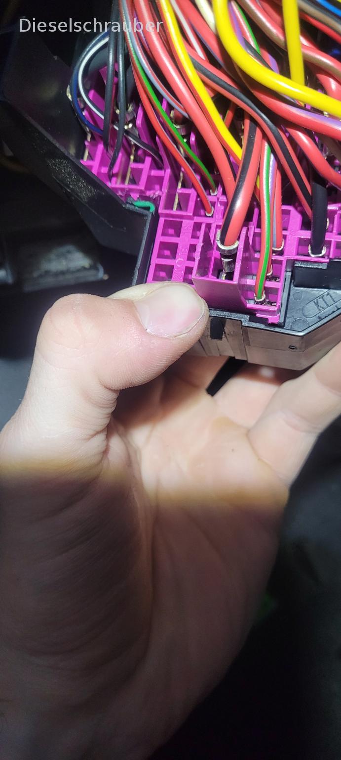

Kennt jemand eine Bestellnummer für diese "Pins"/Stecker, die in den Sicherungsträger kommen? Und ein Werkzeug zum Auspinnen?
Konnte so etwas im Teilekatalog nicht finden, nur für die Versorgungsschiene, wie im Bild zu sehen ist.

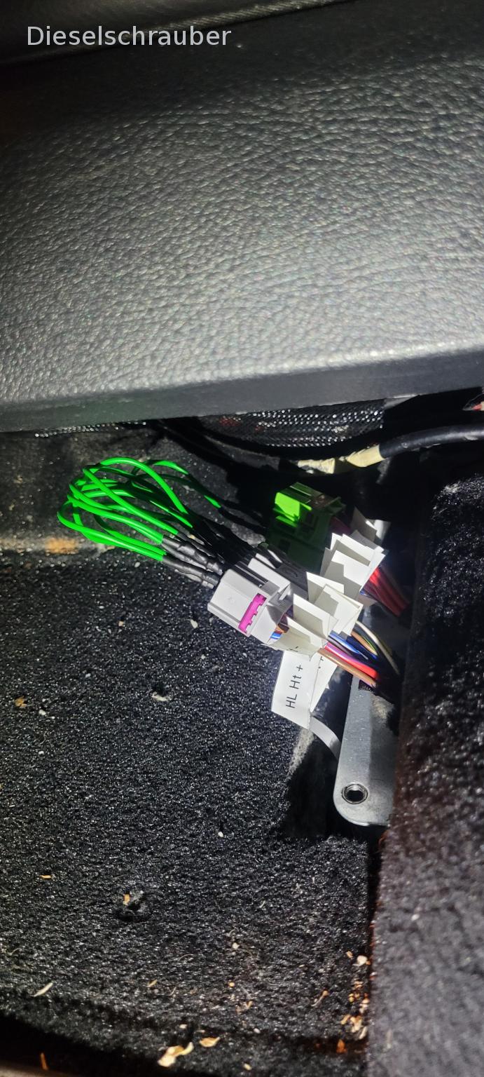

Danke für den Tipp mit den SPT Steckern. Damit habe ich zudem (eher zufällig) herausgefunden, dass die Stecker an den Verstärker auch Timmer Buchsen (Junior Power Timer und Micro Timer) verwenden.
Mit den passenden Pins habe ich provisorisch das RNS mit dem Nachrüst-Verstärker Vergleichen können (Bilder 1, 2).
Wie zu erwarten funktionierten die hinteren Lautsprecher damit dann nicht mehr.
Es kommt zwar auch so Ton, man muss aber im Radio den Verstärker auscodieren, sonst klingt es Müll.
Zur Stromversorgung, die bereits liegenden Versorgungskabel haben zusammen 4,5mm^2 und reichen damit für den einen Verstärker in meinem Fall aus.
Auch das Auspinnen einer Sicherungs-Buchse hat mit dem passenden Werkzeug perfekt geklappt. Man muss nur wissen, dass zuvor auf der Rückseite des Sicherungsträgers die zusätzliche Sicherung für die Buchsen (lila im Bild 3) verschoben werden muss. Dabei muss man den Clips (grün) beachten.
Ich habe damit meine Steckdosen auf Klemme 30 gelegt; da sind noch einige Buchsen frei.
Im nächsten Schritt werde ich noch die Verkabelung am Verstärker konsolidieren.
