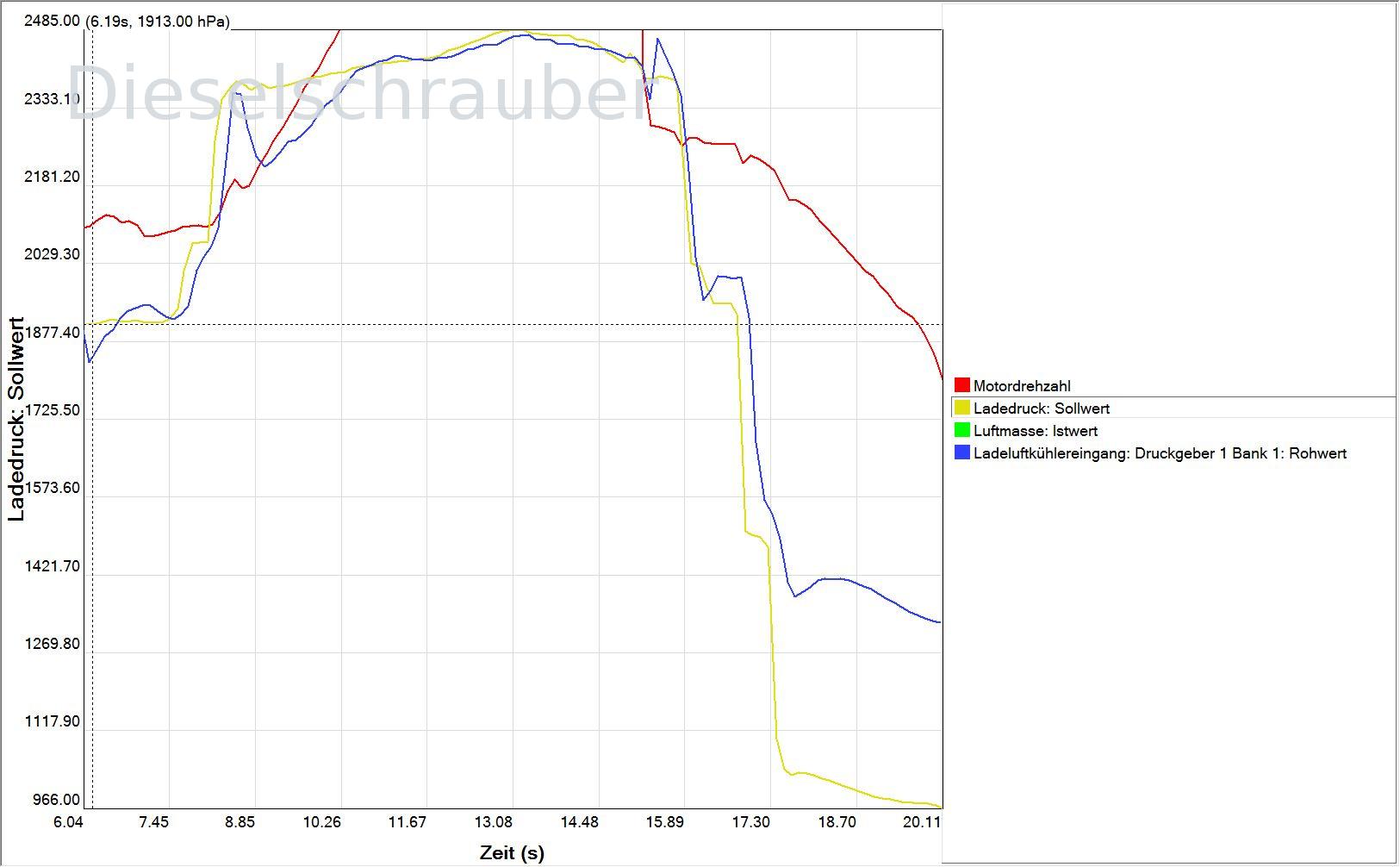

Hallo in die Runde, ich habe schon vieles hier in Forum gelesen aber bisher noch nicht geschrieben. Finde ich alles sehr fachlich und kompetent. Jetzt habe ich vor kurzem mal Ladedruck bei mir geloggt (Sharan mit DFLA Motor). Was würdet Ihr sagen, ist der ist Verlauf (besonders rechts auf dem Bild) so in Ordnung? Vom Fahrverhalten merke ich da nichts, einfach spontan mal geloggt.

um die 2000rpm hast Du einen kurzen Unterschwinger beim Istwert, solange Dein Motorsteuergerät dabei nicht das Drehmoment reduziert, ist das ok.
Rechts, nimmst Du ja schon wieder Gas weg, erkennbar an der Drehzahlkurve (rot) die abfällt. Hier gibt es einen leichten Überschwinger. Ohne nennenswerten Antrieb für den Lader ist das Ladedruckverhalten hier nicht sehr definiert, ich sehe es noch als normal an. Eventuell ist die VTG bereits etwas schwergängig, aber solange kein Fehlereintrag erfolgt...

Vielen Dank für die Antwort und Erklärung. Der Unterschwinger kommt vermutlich, weil der Gas kurz weggenommen wurde, das ist auch an der Drehzahlkurve zu sehen. Gibt es vielleicht ein Thread, wo man die Ladedruckverhalten von unterschiedlichen Motoren postet, oder macht das kein Sinn?
