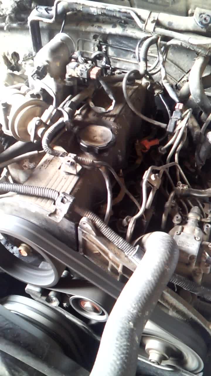

Habe hier einen L200 mit einem 4D56T Motor mit 2.5l Hubraum.
Motor klappert als würden die Ventile und Kolben zusammenstossen und er läuft nicht ganz rund. Steuerzeiten passen aber. Ventilspiel, was normal ein hellerer Ton wäre, passt auch. Konnte auch im gesamten Ventiltrieb nichts feststellen. Hab mir noch die Glühkerzen angeschaut ob man das was sieht und dann gleich noch die Kompression gemessen.
1.Zyl. 34bar, 2.Zyl. 28bar, 3.Zyl. 32bar, 4.Zyl. 34 bar. Der zweite ist zwar ein bisschen schwächer aber glaube nicht das es damit was zu tun hat.
Könnte es eventuell sein das eine Düse nachtropft oder das Spritzbild nicht passt ? Hab aber auch eine Leitung nach der anderen aufgemacht und das Nageln war immer noch da, darum glaube ich auch nicht das es an den Düsen liegt.
Da es sich noch um einen Vorkammermotor handelt wäre es möglich das eine Vorkammer locker wäre ? Hab aber schon andere Motoren gehabt da ist mir die Vorkammer herausgefallen und hat auch nicht geklappert, Vorkammer liegt ja einen Teil am Block auf.
Hier noch ein Video. Beim Video hat er das einzige Mal ab Sekunde 7-15 nicht geklappert.
