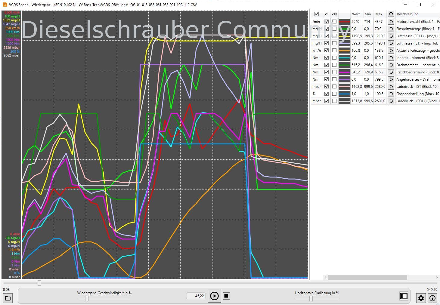

Hallo Leute,
bin nun nach sehr viel lesen immer noch nicht richtig schlau geworden aus dem Fahrzeug. Also folgende Probleme habe ich:
Beschleunigung 0-100 zu lasch (ca. 8,5s)
ab 220 km/h wird es sehr zäh
Abgasgeruch im Innenraum (nicht immer, wenn nur im Stand)
qualmt beim regenerieren aus dem Motorraum
warme Luft aus der Beifahrerseite (Lösung gefunden)
Festgestellt bei mehreren Logfahrten habe ich das die Luftmasse abfällt ab ca. 3000 Umdrehungen. Ladedruck ist ok, Einspritzmenge bleibt gleich.
Beim Beschleunigen aus dem Stand dauert es gefühlt eine Ewigkeit bis er sich aufbäumt und loslegt. Der Ladedruck baut sich geWeiß nur nicht ob das normal ist und er einfach obenrum dann stärker sein sollte oder wirklich schneller lossprinten soll.
Der Audi hat eine modifizierte Software. Sollte um die 280 PS haben.
Laufleistung ca. 270.000 km; Getriebe: Tiptronic
Anbei noch Screenshots der log files.
Die Files lade ich mit hoch. Falls jemand Lust hat rein zu schauen.

Beitrag21-05-2021, 6:15    Titel: Leistungsmangel Audi A6 BMK Motor Zitieren
Also bevor ich mir die Logs ansehe.
Abgasgeruch im Innenraum, Qualm aus dem Motorraum...hast du Krümmer, Dichtungen und Anschluss Turbolader / AGR / Auspuff inspiziert. Bevor du jetzt versuchst über die Messwerte etwas zu interpretieren, bring mechanisch alles in Ordnung.
Abgasgeruch im Innenraum ist auch keine Kleinigkeit. Beim Fahren strömt genug Luft durch den Motorraum, im Stand saugt die Lüftung dir die Abgase aber am Ende an. Bitte such hier erst den Fehler und stell das ab. Da es ja schon länger so ist, sollten sichtbare Spuren vorhanden sein.
